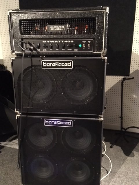

Das Photo vielleicht?
In Verbindung mit passiven Instrumenten nicht ganz uninteressant wenn das Instrument direkt an den Verstärker angeschlossen wird, denn die wirksame Eingangsimpedanz halbiert sich von 1M auf 500k.
...was aber im Zusammenspiel mit dem extrem brillanten Mywatt nicht unbedingt nachteilig sein muss. Und wenn -wie in der Anlage auf dem Foto- sowieso nur Pappen ab 10" aufwärts in Einsatz kommen, wird man da schwerlich überhaupt einen Unterschied hören.
