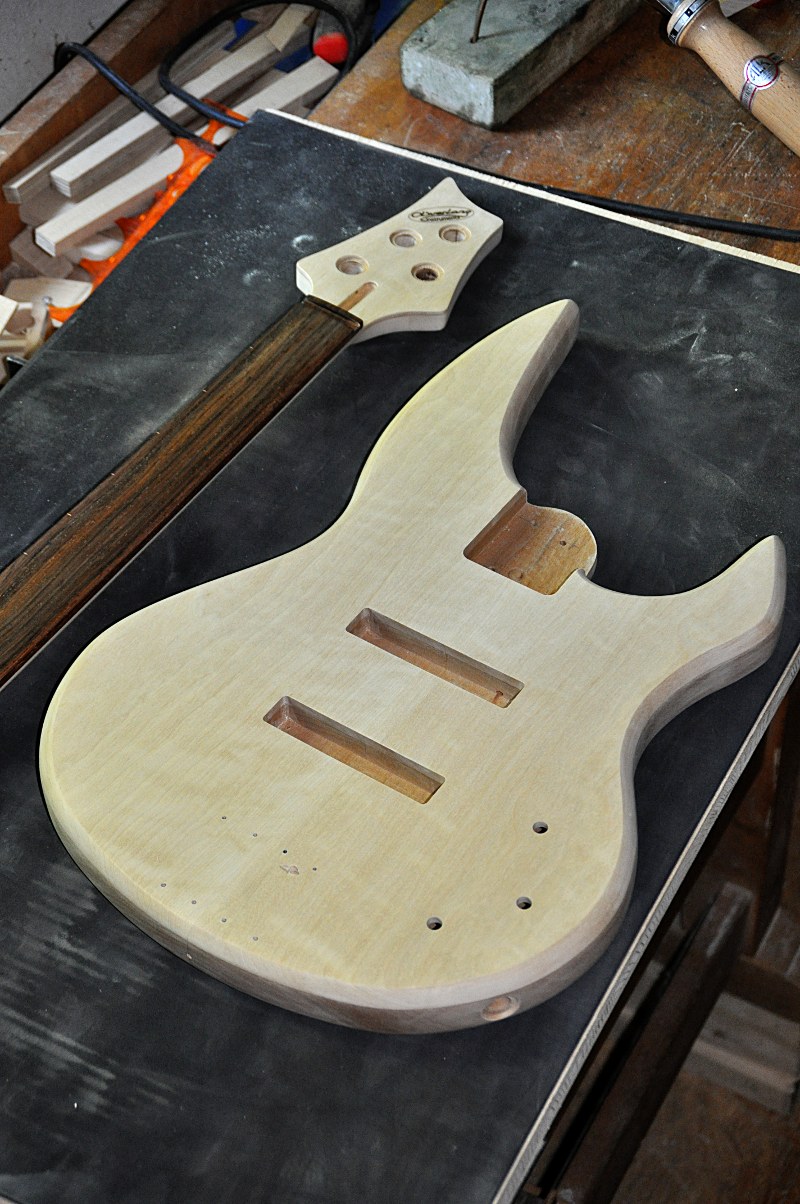

Was für Pickups hast Du da benutzt?
Kenn ich gar ned so ne Ausrichtung.
  • #363
Nordstrand Big Splits
auf dem Foto sind nur die Kappen drin
das ist erst mal alles nur zusammengelgt
  • #364
oh, it looks ja so nice.
gefallen mir die dinger.
is mal was anneres wie immer nur 90 grad oder gerade oder daneben.
  • #365
und die klingen, die Dinger

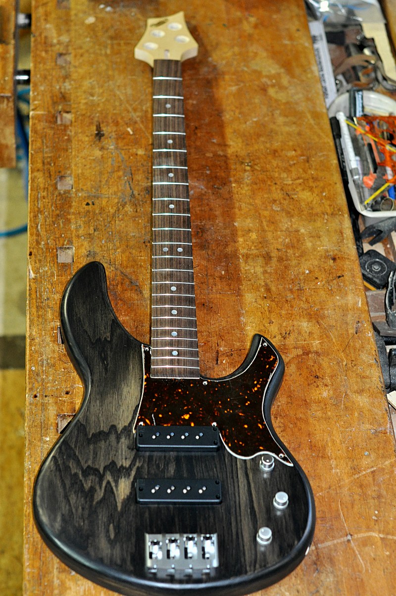

Ich zitier mich heute mal selbst, da gestern noch soviel geredet wurde, daß manche gar nicht mehr zum Anlaß des Gesprächs zurückfinden.
Hier:
Mal was in Schwarz
berenger4-jpg.13425

HAi Oli, hast Du den Bass noch vor einem anderen Hintergrund?
Irgendwie scheint mir der Pickguard nicht ganz (optisch) zum Bass zu passen.
Möglicherweise liegt es aber auch am Hintergrund.
  • #368
ich glaube nicht, daß es am Hintergrund liegt.
Das Tortois paßt zwar eigentlich super zu schwarz,
aber die Maserung bringt da dann zuviel unruhe rein.
( Punkte zu Streifen)
Auch die Form des Pickguard stimmt noch nicht 100%
das ist erst mal nur ein Entwurf
OLI

durchsichtiges oder halbtransparentes Pickguard wärs eigentlich ^^
  • #370
Halsrückseite ist weiß?
Dann weißes PG!

Ahorn weiß halt
hab auch schon mit cremefarbenem Pickguard geliebäugelt...

Wenn es bei dem schönen Bass überhaupt ein Pickguard sein muss, hast Du schon mal an Alu- / Edelstahl Optik gedacht?

Recht hat er, der Loga.
Gebürstetes Alu könnt ich mir gut vorstellen.
Cool wär auch das Zeug, was Mesa für die Front vom Rectifier benutzt (allerdings eher für die Metal-Fraktion).
  • #374
So sieht er ja richtig schön aus (konnte den Body vorgestern frisch gewachst in der Werkstatt bewundern) und ein bisschen Glanz hat er ja behalten.
Ich könnte mir ein schwarzes PG vorstellen- Edelstahl/Alu eher nicht.
Oder vielleicht auch Ahorn?
Die Form finde ich eigentlich ganz gelungen - auf jeden Fall nicht größer. Sonst sieht man ja von dem schönen Holz nix mehr.

Ich mag pick-guards. Und ich steh' auf Kontraste.
Weiß/creme könnte ich mir gut vorstellen, bringt Ruhe hinein. Helles weiß ist evtl. zu kalt, genau so wie Alu/Niro-Look. Aber warum eigtl. nicht, passt doch zu Potis und bridge.
Das Instrument an sich funktioniert auch ohne Pickguard.
Die Sache ist die Oberfläche.
Es war ein Versuch mit farbigen Wachsen.
Diese Oberfläche hat sich als sehr haltbar und robus herausgestellt nach dem Härtetest
nur die Jungs die mit Pick spielen haben da Spuren hinterlassen.
Die Lösung ist einfach, fürs Pick gibts Pickguard.
Alle gewachsten Bässe kommen mit Pickguard, die Lackierten ohne.
Auf ausdrücklichen Wunsch natürlich auch anders.
OLI

@orgeloli
Bei mir könntest Du das Pickguard getrost weglassen. 1. spiele ich "gesittet" mit dem Plek und 2. würde es mir vor dem 1. Tonabnehmer eh nichts nützen, da ich da nicht spiele.

Ich spiele ja mittlerweile privat den smallHans Prototypen, mit dm weißen Wachs, da gibt es auch keine Probleme.
Pickguard ist eben Geschmacksache,
das schöne ist, man kann den optischen Charakter leicht verändern.
Es ist schon kein Fehler einen Bass mit Guard im Programm zu haben.
ohne Pickguard fräse ich den Hals tiefer und mit etwas Winkel ein, damit der Abstand
ungefähr gleich bleibt.

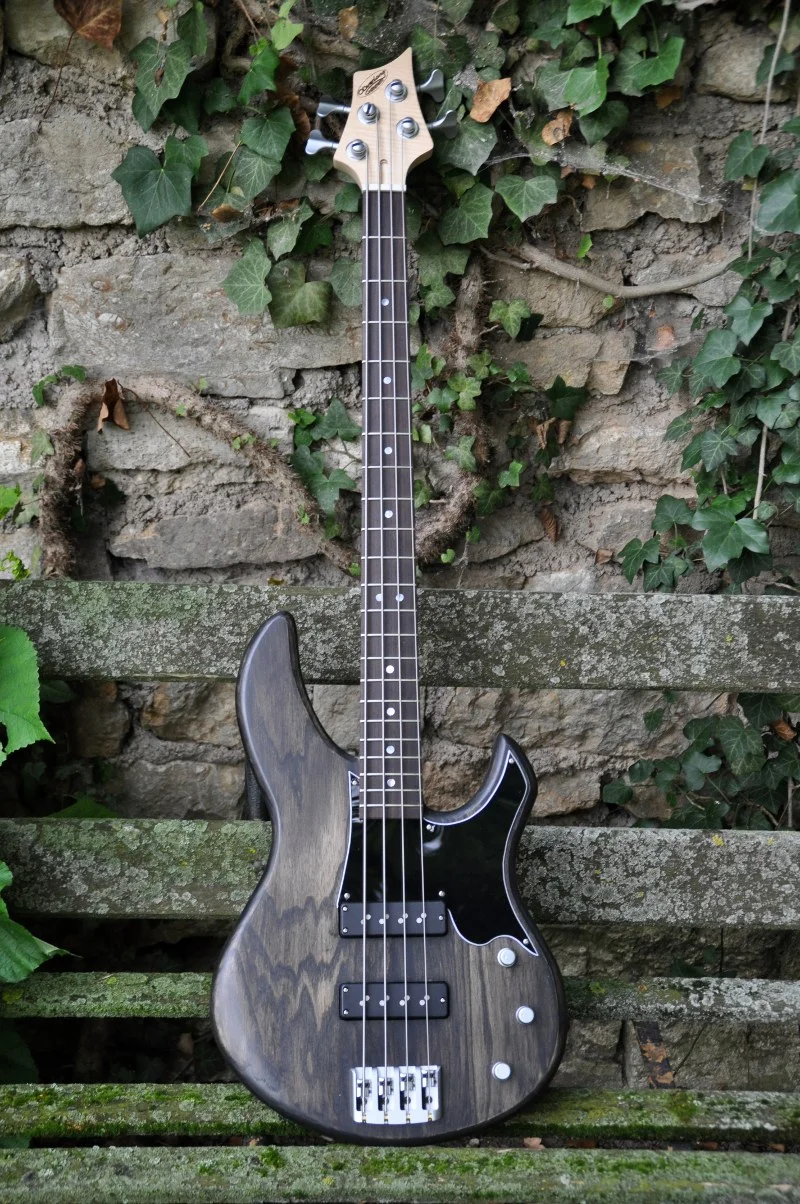

so, bissl Sonntagsarbeit..
hab mich letztendlich für die schlichte Variante entschieden:
OLI
