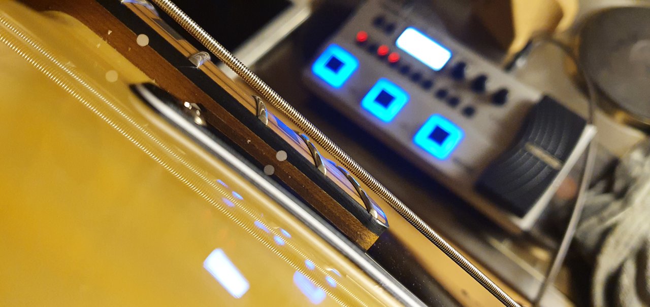

Hab die Saiten nun tiefer gelegt.An der Brücke selbst hatt ich kein Spiel mehr,also ran an die Halsschraube.3×hab ich vorsichtig die Schraube nach lings gedreht,nochmal geprüft und danach intoniert. Das Ergebnis kann sich fühlen lassen.Nun kann ich doch viel leichter slappen.Es schnarrt auch nichts.
Danke nochmal für Eure Tipps und Gedanken
