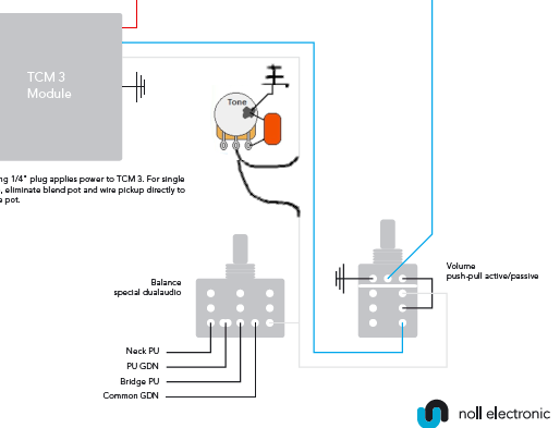

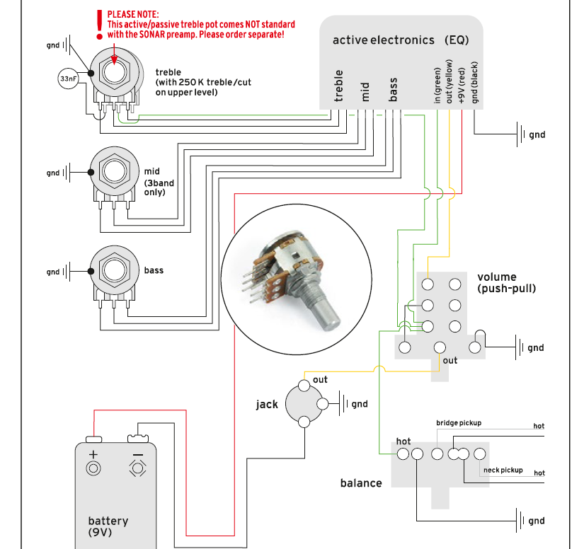

Bei der Frage an @Ratterbass war es eher so, dass ich mich gefragt habe, wie man eine passive Tonblende (sprich 250k Poti) zusätzlich einbauen und verdrahten muss, wenn die Aktivelektronik das nicht hat.
Ich meinte das hier, habe ich bei Delano gefunden, wo beschrieben wird, wie man das Tone-Poti im aktiven aber auch passiven Modus einbaut:
Zumindest wäre meine Frage, ob das so auch bei anderen Elektroniken (in meinem Fall einer Noll TCM 3) funktionieren würde, auch bei nicht dediziertem Tone-Poti.
Im Grunde verdrahtest du den Bass erst einmal wie komplett passiv und anstelle dass du dann vom Tonpoti an die Buchse gehst, gehst du stattdessen an den Eingang des Preamps und folgst dann dessen Einbauanleitung.
Reaktionen: BassPapa und bassero
  • #29
Wenn Du MIT Passiv-Blende in die Elektronik gehst UND dieses doppelpoti hast, dann bedenke, dass die Blende erst "unterhalb" der Mittenrasterung greift. Das bedeutet aber gleichzeitig, dass Du die Höhen der aktiv-Elektronik mit absenkst, wenn die Blende zum Einsatz kommt !
Reaktionen: bassero
  • #30
Ich habe mal versucht, das hier einzuzeichnen - allerdings ist mir nicht klar, ob die blaue oder weisse Litze die "richtige" Seite wäre.
So in etwa?
