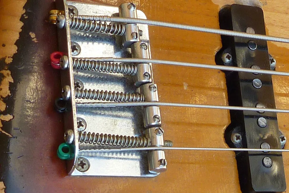

ich habe mit meinem Frankenstein Preci das Problem, dass ich die Saiten nicht wirklich okatvrein bekomme. Ich habe die Saitenreiter der Bridge bereits auf Anschlag, trotzdem bin ich auf der A- und vor allem auf der E-Saite alles andere als oktavrein. Eigentlich bräuchte ich noch mehr Spielraum bei den Saitenreitern, denn die Oktave ist immer noch zu hoch: Bei der E-Saite ist das Stimmgerät im 12. Bund knapp davor, auf F umzuswitchen. Ich hab daraufhin mal die Mensur gemessen, lande aber dicke bei 34“ - eher leicht drüber (klar, bei der extremen Einstellung der Saitenreiter...).
Der Bass besteht aus einem J&D Preci-Body und einem Fender MiM Hals. Bridge ist eine Fender Hi-Mass. Beim Hals musste ich seinerzeit die Schraublöcher versetzen, damit es passte. Zudem ist der neue Hals etwas flacher als der alte, so dass ich einen recht großen Saitenabstand über‘m Griffbrett-Ende habe. Ich hatte den Hals mal ein wenig geshimmt, das verbessert die Saitenlage, ändert an der Oktavreinheit aber nichts.
Ich wäre daher dankbar für Ideen und Ansatzpunkte, wie ich das noch optimieren könnte...

Du kannst entweder die Federn halbieren, um ein paar mm zu gewinnen oder setz die Brücke einfach 1cm weiter Richtung Korpuskante, die Schraubenlöcher werden dabei verdeckt bleiben. Teste aber vorher einen anderen Satz Saiten und greife im 12 Bund mit wenig(!) Druck.

Wenn du bei der "Vintage-Style" Bridge 3mm nach "hinten" musst, kommst Du schon fast an den Anschlag, wenn hier noch etwas justiert werden muss, kann das auch schon mal zusätzliche 2-3mm ausmachen. Das heisst Du musst einfach die Brücke nach hinten versetzen. Nimm sie runter, bohre neue Löcher mit einem Abstand von 3mm unterhalb der alten und schraub sie drauf. Dann sollte das kein Problem mehr sein :-)

Wenn der Bass geshimmt ist, und die Halskrümmung stimmt, wird sich die Intonation viel besser einstellen lassen. Da kommen die Saitenreiter wieder weiter vor.

Mir scheint du könntest die brücke locker
mindestens 10 mm nach hinten versetzen.
