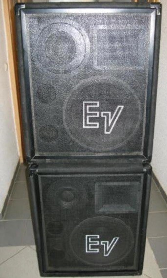

Kennt jemand vielleicht folgende Boxen und kann zu deren Eignung als „Bass-Box“ etwas sagen?
Zb: EV – BK 315
http://www.electrovoice.com/downloadfile.php?i=970832
EV- SH1502
http://www.electrovoice.com/downloadfile.php?i=971278
EV- SH1502ER
http://www.electrovoice.com/downloadfile.php?i=971279
EV-ES3315
Hughes&Kettner 15/3
meistens haben die so um die 60Hz bei-3dB… (46Hz bei -10dB)
das müsste doch prinzipiell reichen, oder? (speziell bei 2 Stk->2x15")
Mann kann ja mit dem EQ und dem Amp noch etwas nachhelfen....
ich nehme an, irgendewelche 12"er, die meist erst ab 67,70 Hz angegeben sind kann man getrost vergessen..?
lg Stefan

Die EV 1502 sind echte Klassiker, gedacht sind sie als
Gesangsbox oder in Verbindung mit Subbässen, in der
80ern Bassrutschen, als Club PA. Ich hab die 1502 auch
schon oft als Drumfill oder Sidefill gesehen, also als
aufrechte oder leicht gekippte Box auf der Bühne.
Ich hab schon öfter mal probiert Gesangs und PA boxen als
Bassboxen zu nutzen. So 15"&8"&Tweeter gehen gut, Hoch/Mitteltonhörner sind mir zu harsch und britzelig,
Basshörner und Rutschen zu indirekt, Komponenten von
Systemanlagen, Basswürfel von Stangenanlagen usw. sind
oft vollkommen unbrauchbar für E-Bass.
Von der logik her müsste ja jede Box die einen guten Basssound
für das Publikum liefert auch als Bassbox zu gebrauchen sein,
spätestens mit einem Modeller. Das kann ich nicht bestätigen.
Ich habe mehrere EVs ausprobiert. Es klingt für mich immer zu dünn und harsch, man muss arg am Amp drehen bis es klingt...ging mir jedenfalls so. Da klingt jeder Hartke Blecheimer besser.

Ne, lieber mit Subwoofer
Danke Bassilisk....
genau auf diesen beiden Threads (und dem cooooolen Bild!!!!) beruhen ja meine Überlegungen...
da sprechen sich ja auch Basser dafür aus, die bekanntlich keinen Blödsinn reden..
und eigentlich hätte mein Thread genau auf die oben genannten Boxen abgezielt, ob man darüber was weiss...
