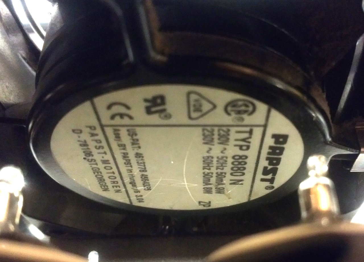

Habe besagtes Schätzchen vor ein paar Wochen gebraucht gekauft mit neuen Röhren und einem wunderbar leisen Pabst-Lüfter. Bin bisher sehr zufrieden mit dem Teil:
Mehr als ausreichend laut, klingt prima - mein erster Röhrenverstärker. :-)
Scheinbar sind hier noch einige davon unterwegs - vielleicht kann man sich ja bissi austauschen?
Kein Bild - kein Amp -klar. :D
Den Lüfter kann ich sehr empfehlen - praktisch geräuschlos!

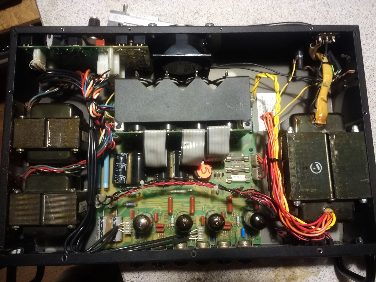

Ich habe festgestellt, dass da was vibriert - nicht schlimm, aber muss ja nicht sein. Bei genauerer Untersuchung war klar, dass einer der Griffe locker ist; dass könnte ins Auge gehen! :O!
Von innen sind das Sechskantschrauben - leider kaum zugänglich. Also den Trafo losgeschraubt und zur Seite gerückt.
Problem: Ich habe keine passende Nuss gefunden - irgendwas zwischen 6 und 7mm. Klar: Ami; Zollmaß.
Der Tipp: Ein Bithalter für Schrauberbits passt perfekt... 1/4 Zoll 8D; auch für die äußeren Schrauben.

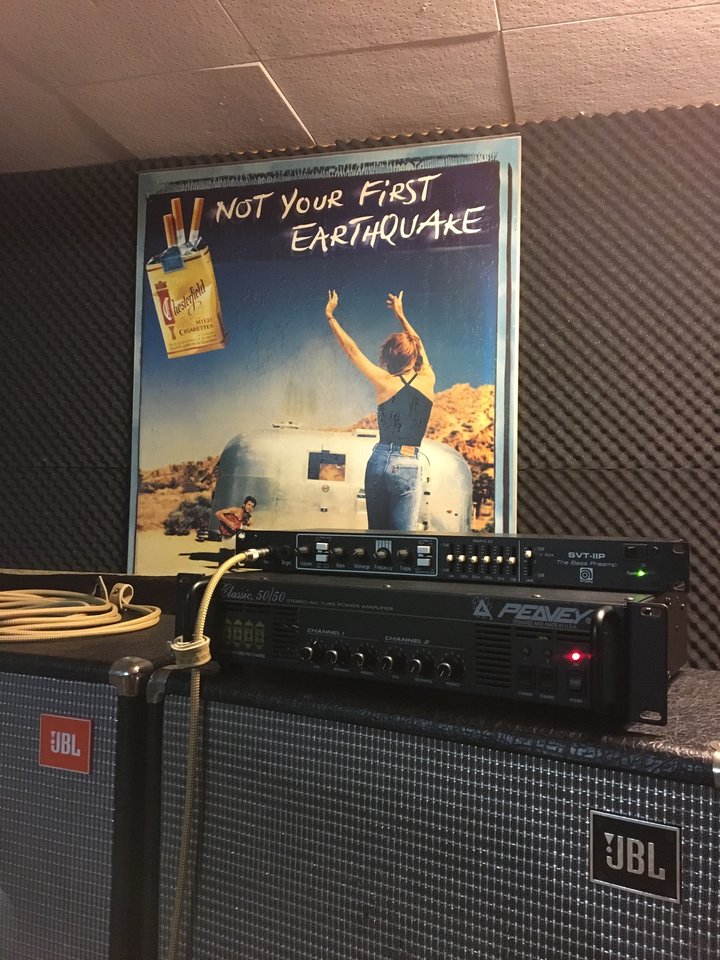

Box ist nicht von mir, ebensowenig das Rack, nur die Innereien: SVT-IIp und Peavey 50/50. Bei diesem Gig auf 100w mono und 8Ohm eingestellt. An FOH über meine JDI zwischen Amp und Box und das Mikro vom Tonmann. Zwischen Bass und Amp ist noch ein Diamond Bass Comp.
Ich hatte nicht gross Zeit den Sound auf die Box einzustellen, deswegen wars etwas nasal, aber wunderbar leicht angeraut! Über meine zwei JBL 15er, 100w mono, auf 4 Ohm, ist der Sound umwerfend!

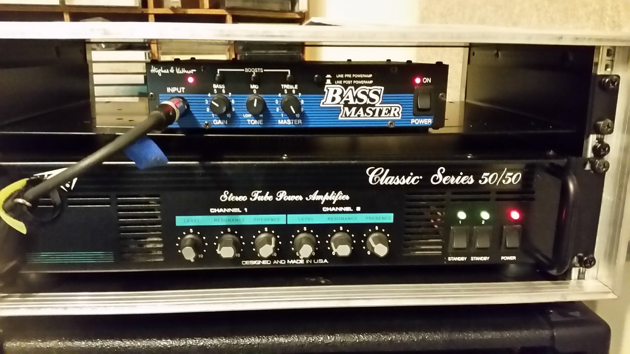

@bassilisk das mit dem Lüfter muss ich mal checken, meiner ist doch eher laut. Hinten fehlt bei mir das Deckelchen von einem Plastik-Potiknopf, ansonsten ist das Gerät wie neu! Wie sieht Deiner denn von vorne aus?
Hier kommt meiner:
