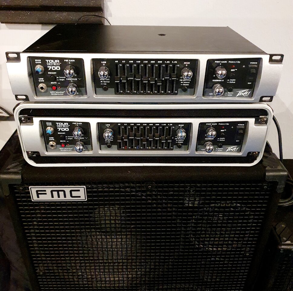

Mir ist heute mein erstes Peavey Produkt 'zugelaufen' ...ein Tour Series 700 Amp...
Erster Eindruck : bäääääm ... macht auf Anhieb richtig Laune mit dem Spector an ner FMC 215.
Lüfter ist etwas laut aber im Probenbetrieb wird das nicht stören ...
Mit dem Grafic EQ muss ich mich noch etwas beschäftigen.
Mal sehen , wie er sich gegen n GK 1001RB-II und n Mesa D-800 schlägt...
Reaktionen: schepper, deeptone, lordbasstard und 11 andere
  • #453
Und weil der VK noch einen davon abgeben wollte, hat er hier ein neues Zuhause bekommen
Reaktionen: schepper, deeptone, claudio und 9 andere

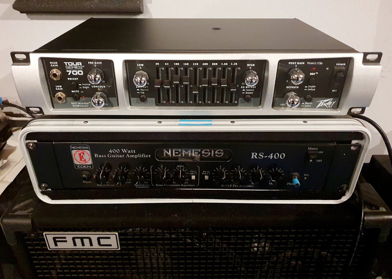

  • #455
Ich habe keinerlei Erfahrung mit Peavey Amps bisher aber diese Biester hier können richtig wehtun😁
Grundklang würde ich als rockig/ rotzig einordnen. Glockenklang Fans werden wohl eher nicht bedient...
Ich mag den Grafik EQ bisher sehr weil ich hiermit genau die bösen mulm Frequenzen runterregeln kann.
... da kaum noch wer Alteisen sammelt , dürfen die hier wohnen.
Der Vergleich mit meinen GK 1001RB kommt am Freitag und gegen einen M6 oder M9 wird beim nächsten Stammtisch getestet.

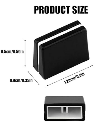

Ich weiß, die Chance ist gering, aber weiß jemand wo ich eine Faderkappe für einen Mark IV Baujahr 1980 herbekomme?
Oder hat womöglich sogar jemand sowas rumliegen?
  • #459
noch ein tipp:
zieh doch mal einen der noch vorhandenen Fader ab und vergleiche mit dem Bild hier:
wenn es zufällig passt, dann kannst Du hier mal schauen (wären dann zwar gleich mehr, aber besser als nix, dann sogar als Ersatz ... )
https://www.amazon.de/MWUMRCM-Mischpult-Ersatzteile-Schieberknopf-DJ-Mixer/dp/B0D1KLK3DS/ref=pd_sbs_d_sccl_3_4/262-7100147-2142801?pd_rd_w=L9wW3&content-id=amzn1.sym.f21ac083-61df-454e-aa6b-f34c98eb37f2&pf_rd_p=f21ac083-61df-454e-aa6b-f34c98eb37f2&pf_rd_r=W6RPKYHN22GJJF7BNVCX&pd_rd_wg=pAZqp&pd_rd_r=a41cab05-ce67-4721-b078-093842f27a76&pd_rd_i=B0D1KLK3DS&psc=1
nur eine Idee aber evtl. passt es ja zufällig :nix:
  • #460
Guter Tipp, danke! Ist ja zum Glück n 6 Band EQ :ugly: Dann würde ich gleich alle tauschen… dauert aber noch n paar Tage bis der Brocken hier ist :D war ein Superschnapper bei Stuttgart. Wurde am Ende für 90€ über den Tresen gewuchtet :D
