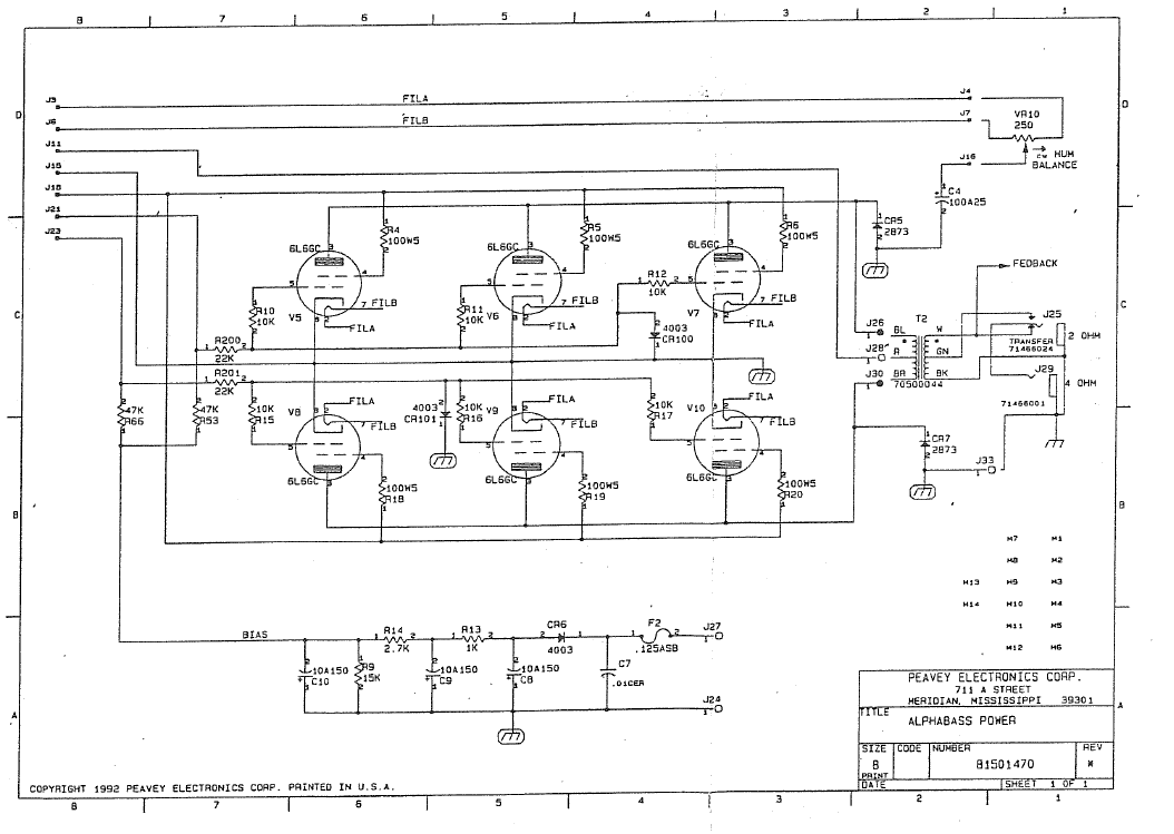

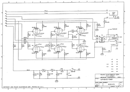

Wie zu erwarten war ist der AlphaBass extrem niedrig eingestellt.
Anodenspannung 480V
Kathodenspannung 29,4V
Kathodenstrom 20 mA
.. wenn ich auf die Schnelle richtig gemessen habe.
35-40 mA wäre wünschenswert, denke ich.
Anodenspannung 480V
Kathodenstrom 20 mA
Wie ich es mir gedacht habe, wenn der deutlich wärmer gebiast wird hat der locker über 200 Watt und dann ist der bestimmt auch laut genug. Mmmh
  • #429
Denke die bias Schaltung lässt sich ohne riesen Aufwand etwas flexibler gestalten.
Als quick&dirty Test habe ich 27k parallel zu R9 gesetzt und komme so auf 34mA Kathodenstrom.
Mal schauen wie sich das anfühlt.
