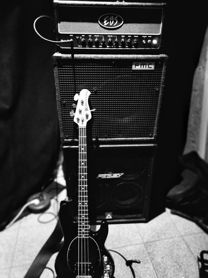

  • #407
Vorher war noch eine 15er FMC drauf.
Ich war jetzt nur mit den zwei Eierschneidern im Praum, deswegen noch nicht aussagekräftig. Aber "gefühlt" war die 410er weniger dominant als gedacht. Vielleicht auch weil die 15er direkt am Ohr steht :D
Edith sagt: stimmt aber, ich hab am Amp Bass rein und Tiefmitten raus gedreht, im Vergleich zu vorher.

  • #408
Das kann schon sein.... Hab deine 15er als ziemlich mittenstarke Boxen in Erinnerung. Die TVX (hatte ich selbst viele Jahre) mag, was Mitten und Tiefmitten angeht, gerne ein bissl angeschoben werden.

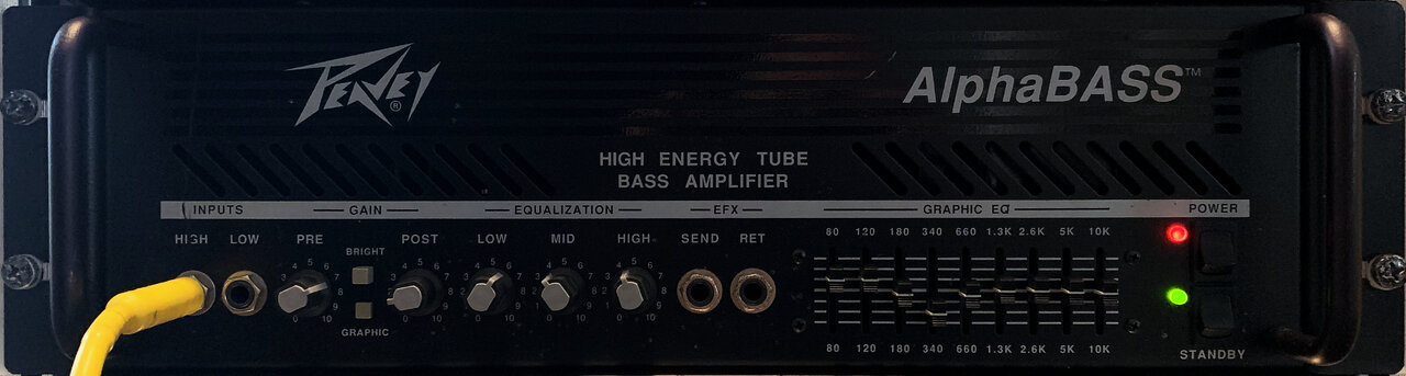

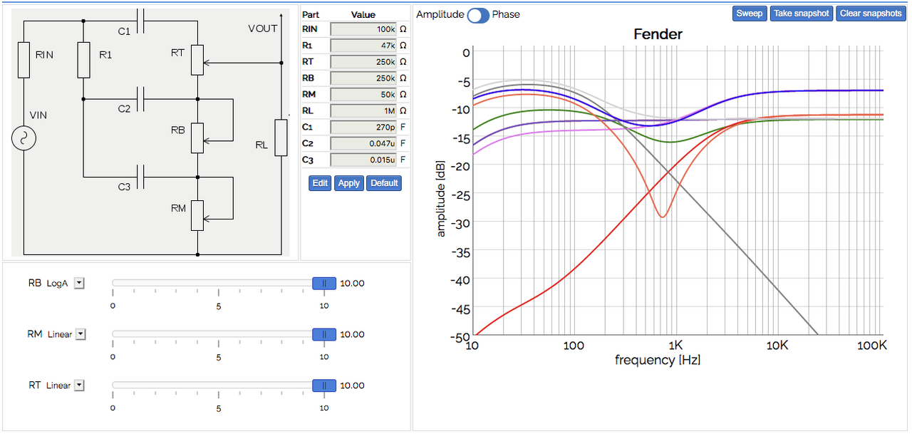

Da hier unverhofft der AlphaBass von @Moldinho eingezogen ist, kann ich jetzt Infos aus erster Hand liefern. :D
Die drei Tone Regler (Low / Mid / High) sind tatsächlich ein passiver Tonestack à la Fender.
Simulation aus dem TSC ist angehängt. Allerdings ist im Blockdiagramm des Handbuchs ein Fehler.
Die Signalreihenfolge ist diese hier:
-> Input (High für high impedance, nicht Instrument mit hohem output, der normale Instrumenteneingang; low für low impedance, z.B. aktive Bässe)
-> V1A
-> Pre gain Regler (bright Schalter parallel)
-> V1B
-> Tonestack
-> Post gain Regler
-> V2A
-> Effect send/return
-> V2B
-> Grafik EQ (Schaltbar in/out)
-> Pre Out
Im Handbuch ist der Tonestack vor dem Pre gain Regler gezeichnet, tatsächlich ist es aber vor dem Post gain Regler richtig.
Sehr cooler Amp mit vielen Klangmöglichkeiten in einem absolut handlichen Format. Optisch absolut überragend, aber ich mag den 80er/90er Jahre Kram eh sehr gerne.
Edit: Es gibt ein paar kleinere Unterschiede im Tonestack zu dem ausgewählten im TSC, das lässt sich da aber nicht auswählen. Die Frequenzen von Mitten/Bässen sind noch etwas unterschiedlich. Am grundlegenden Aufbau macht das aber nicht so viel, denke ich.

Da du ja offensichtlich das Teil auch technisch Untersuchen kannst:
Kannst du messen, wie hoch die Ströme der Endröhren eingestellt sind?
Der Amp hat ja fixed Bias, aber das müsste man dem Grunde nach ändern können.
Ich hatte den Alpha Bass ja auch mal, an einer 2*12er und einer 1*15.
Verkauft hatte ich den Alpha Bass, weil der Lüfter recht laut war(kann man ja leicht ändern) und weil (er mir) einen Tucken zu leise war für reinen Clean Sound.
Im Nachhinein frage ich mich, ob der Amp nur sehr kalt gebiast ist und deshalb aus den 6 6L6 magere 160 Watt kommen.
Eigentlich müssten da auch 200 Watt drin sein, da der Fender Super Twin und der Studio Bass mehr Leistung liefern.
Kann ich die Tage mal messen.
Gehe auch davon aus, dass der sehr ‚kalt‘ eingestellt ist. Für Basswiedergabe hat das Vorteile.
