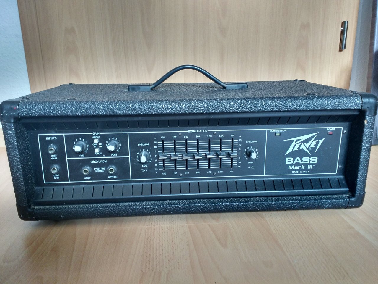

Fuhrpark erweitert --> Peavey Bass Mark III (Series 300 CHS)

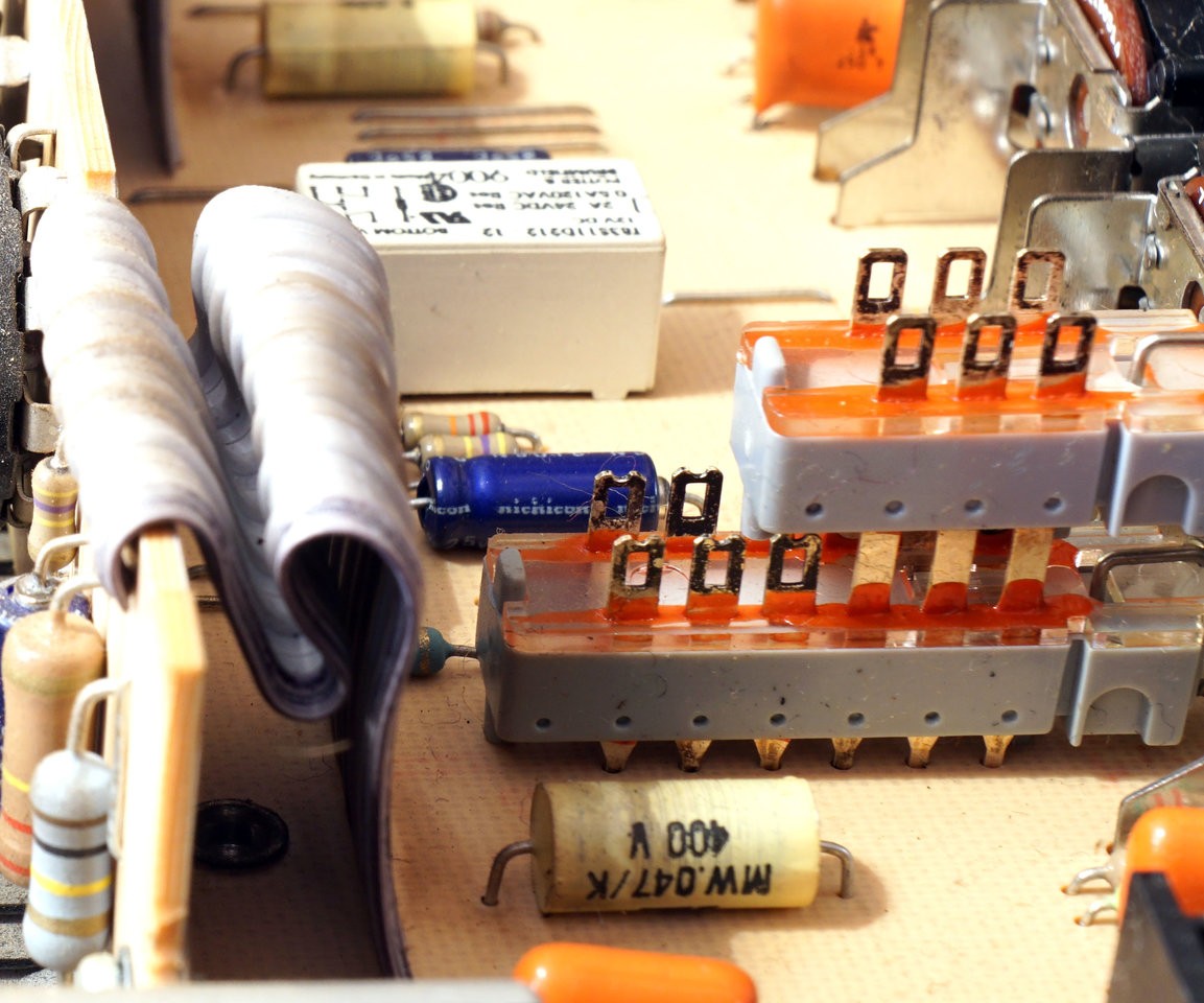

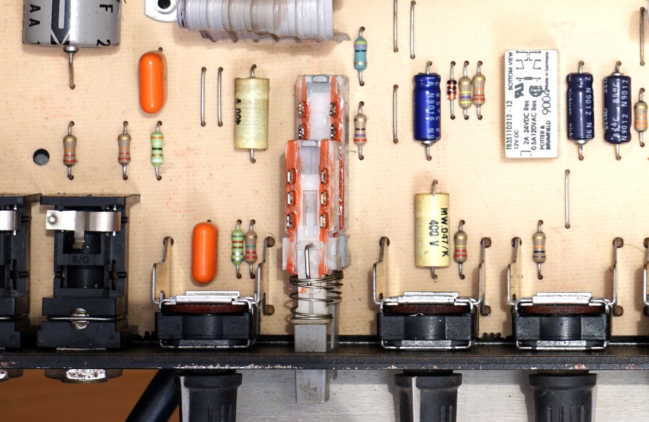

Ne Wartungsfrage: Bei meinen Alphabass Preamp spinnt der Schalter für den Graphic EQ: Zum Beginn einer Probe muss ich den immer mehrmals betätigen (oder abschalten) um mich zu hören.
Gehe daher davon aus, das der Schalter irgendwie verschmutzt ist.
Jetzt die Preisfrage, wie säubere ich so nen Schalter?
Rastet der Taster nicht mehr ein oder stellt er keinen Kontakt mehr her?
Säubern wird schwierig. Die Teile sind gekapselt:
und der Taster für den Graphic EQ ist der untere der beiden Taster...
Man bekommt sie auseinander, ist halt nur recht nervige Fummelei. Ob Kontaktspray was bringt, vermag ich nicht zu sagen...

  • #136
Wenn du auf Disssas erstes Bild schaust, dann siehst du eine U-förmige Öffnung auf dem Schalter. Da sprühst du hochreines Isopropanol rein (Kontakt Chemie IPA: https://www.reichelt.de/Reinigungssprays-der-Elektronik/KONTAKT-413/3/index.html?ACTION=3&GROUPID=4070&ARTICLE=9533) bis der Schalter richtig geflutet ist und betätigst den Schalter dann in waagrechter Lage 30-50 mal. Falls das Problem Verschmutzung ist wird der Schmutz weggeschwemmt werden. Falls das Problem Kontaktabrieb ist wird die Maßnahme wenig bis nicht helfen. Dann muß ein neuer Schalter rein.
Man kommt übrigens mit dem Röhrchen der IPA Sprühdose auch an die Öffnung des unteren Schalters der Huckepackkonstruktion. Nimm aber auf keinen Fall irgendein anderes Mittel ("Kontaktreiniger") als hochreines Isopropanol. Die ganzen Reiniger die Lösungsmittel enthalten verkleben langfristig die Schalter und ruinieren sie. Wenn vorher schon lösungsmittelhaltige "Kontaktreiniger" reingesprüht wurden, dann hilft das Isopropanol nur wenig, weil es verharzte ölhaltige Lösungsmittel nicht vollständig lösen kann. In dem Fall auch Schalter tauschen.
Schalter tauschen ist übrigens auch kein Hexenwerk. Danach hast du lange keine Probleme mehr. Das ist sicher die nachhaltigste Problemlösung.
