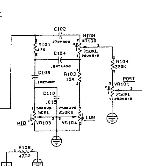

Noch mal ne Frage zum Alphatube Preamp: Weiß einer, was der passive EQ für ne Schaltung ist?
Wollte den erst mal möglichst „neutral“ einstellen.
  • #151
Ich konkretisier mal meine Frage: Was für ein Stack ist es?
Wenn ich mir den Schaltplan angucke ist zwischen Bass und Treble (hier High) ja noch ein Widerstand.
Den gibts ja bei ner klassichen Fenderschaltung nicht. Die anderen Schaltungen aus dem ToneStack Calculator passen auch nicht so recht, da gibt es immer noch mehr Widerstände, hier aber nur Zwei.
  • #152
Das müsste man dann mal händisch simulieren...

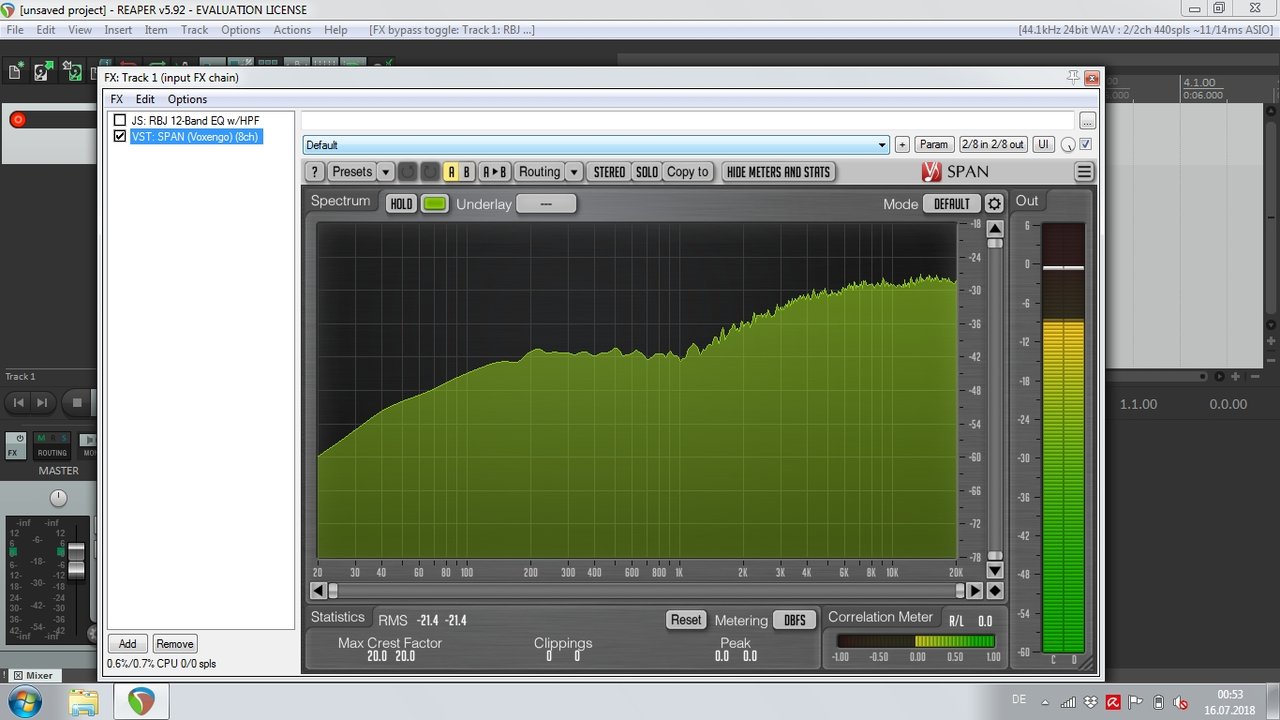

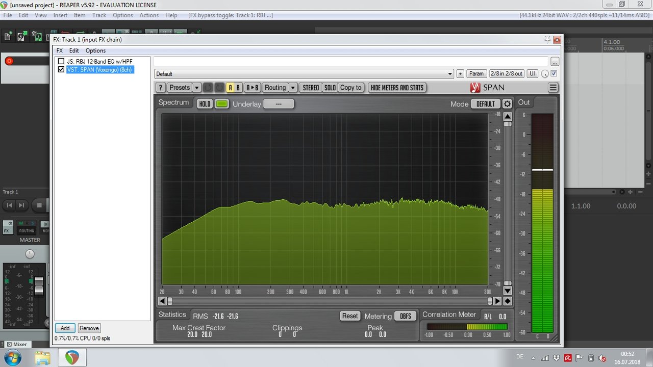

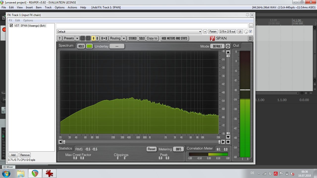

Ich hab mal meinen Alpha Preamp durchgemessen:
So sieht er aus wenn beim "Tonestack" alles auf 0 geregelt ist:
So schaut es aus, wenn beim "Tonestack alles auf 5 geregelt ist:
Ein möglichst neutrales Ergebnis erhält man, wenn man den Preamp wie folgt einstellt:
Bässe auf 3
Mitten auf 2,5
Höhen auf 1 .
Reaktionen: f_luxus, Gast74883, fuzzer und 2 andere
