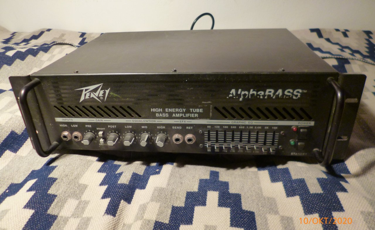

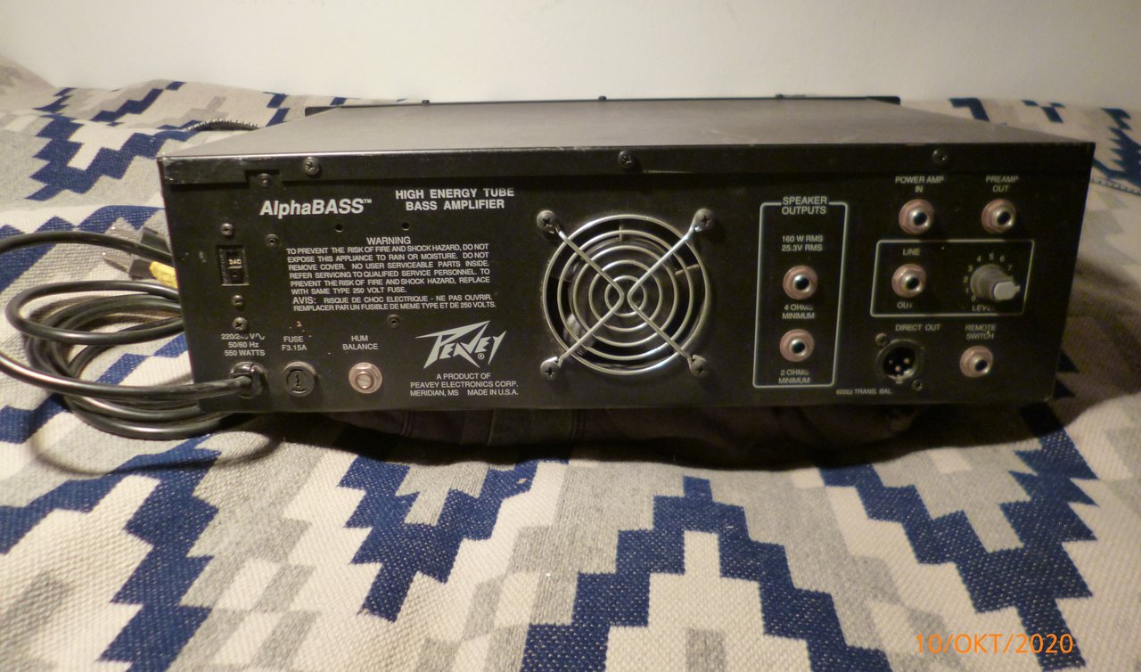

Vor einer Woche ist bei mir ein PEAVEY Alpha Bass eingezogen. Neben dem Ampeg V4 der einzige Vollröhrenamp, der mich so interessiert.
Nun ist er da:
Anhang anzeigen 423984 Anhang anzeigen 423985

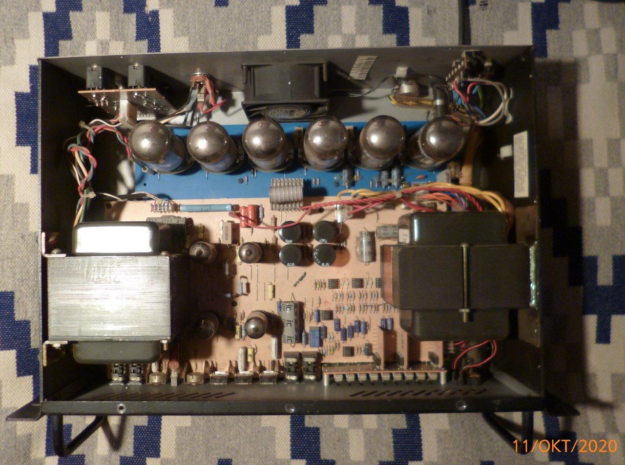

Da hat mich dann auch das Innenleben interessiert:
Schön aufgeräumt. Gefällt mir.
Gestern dann die erste Bandprobe. Zum Glück hat die Box im Probenraum 4 Ohm, mehr darf der Verstärker nicht kriegen.
Also erstmal alles neutral eingestellt (wobei ich nicht weiß, was bei dem Amp "neutral" ist. Tone stack scheint es aber nicht zu sein), also alles mittig auf 12 Uhr.
Graphic equalizer aus, nix geboostet. Da wir es immer eilig haben in der Band, hatte ich nicht viel Zeit, den puren Sound weiter auszuleuchten, daher dann doch das Stressbrett davor und los! Und wie! Unser Drummer ist völlig konsterniert gewesen nach dem ersten Stück. Und ich hab' ja sonst auch kein schlechtes Set.
Aber was so eine Vollmöhre bringt, ist dann doch noch etwas völlig anderes! Mein letzter tube amp war ein Ampeg V2, und den habe ich das letzte Mal vor 32 Jahren gespielt und habe ihn schon lange nicht mehr.
Welcome back in Tube City! Es ist ja schon oft versucht worden, den Vollröhrensound zu beschreiben, mir fallen dann auch so Begriffe wie "plastisch", "organisch" oder "voluminös" ein. Passt.
Ein wenig gibt das mir das Gefühl, "angekommen" zu sein. Nun, wir werden sehen, wie es in ein paar Wochen darum bestellt ist, aber das hat gesessen. Ich bin echt total happy. Dann haben wir noch an neuen Stücken gearbeitet, es war ein richtig geiler Probenabend!
Der Alpha Bass hat meine Erwartungen weit übertroffen. Die 160 Watt, die er raushauen soll, glaube ich sofort. Ist mir definitiv nicht zu leise, und wir sind schon ganz schön laut. Im Probenraum auch immer lauter als auf Bühnen, von daher bin ich da völlig entspannt.
Ich freue mich schon wie ein Schneekönig auf die nächste Probe. :-) Dann schreibe ich auch mehr dazu, für heute soll's genug sein.

Ich hatte den Peavey Alpha Bass auch mal:
Pro: Schöner warmer Sound, leicht (für Vollröhre)
Cons: 90s Optik, Leistung irgendwo zuwischen ganz gut laut, aber nicht so richtig viel Headroom
Zeitgleich hatte ich den Fender Super Twin, ebenfalls 6 6L6, aber 180 Watt.
Also konnte ich zwei total unterschiedliche Amps mit gleicher Röhrenbestückung testen.
Sowohl der Peavey, als auch der SuperTwin liefen sehr kalt, also sehr niedriges BIAS.
Ich denke, dass es auch ein bisl Leistungsverschwendung ist, aber beim Peavey Alpha Bass gibt es das Problem, was es bei Peavey zu der Zeit (ich komme darauf zurück!) immer wieder gab:
Die knallen alles was geht auf eine Platine, lassen dabei gern wenig Platz, dadurch werden die Lötstellen über die Jahre brüchig und wenn die Vieher dann immer hin und herschleppt wird es nicht besser.
Die Vorstufen von Peavey (Alpha Bass und TB Raxx(davon habe ich zwei)) sind sehr gut, was Frequenzen, Sound und Verarbeitung angeht.
Die Endstufe vom Alpha kann bestimmt an mittenstarken 4x10ern(am besten 2) richtig was raustun, aber ich glaub mit 2 15ern wäre die zu lau.
Ich hatte 2x12 plus 1x15 und da war das Teil gerade so laut genug, dann ging es in die leichte Zerre, die aber bei Peavey meist etwas kagge klingt. Mehr oder ganz viel klingt gut. Aber da werden die Tiefmitten auch sehr aufgeblasen, was deutliche Soundkorrekturen erfordert.
Letzlich habe ich den Alpha Bass verkauft, weil ich mehr Leistung wollte.

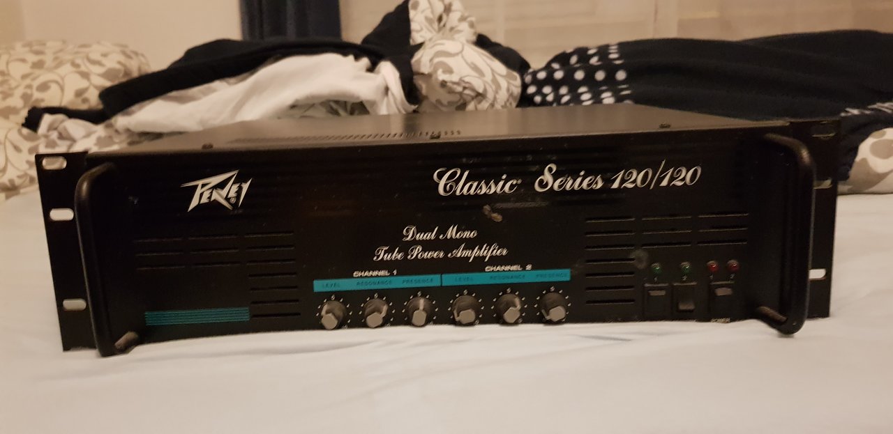

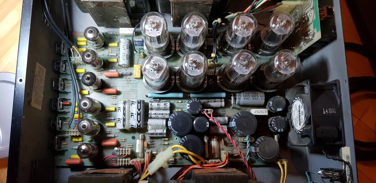

Daraufhin habe ich eine Classic 120/120 ergattert:
Sorry, die Bilder sind nicht von mir!
Wie man sieht, auch hier wenig Platz, alles auf Platine....
Ich habe die Endstufe für 370 € gekauft und 120 € beim Tech gelassen, der alles auseinander gebaut hatte und erstmal ein paar hundert Lötpunkte neu gemacht hat.
Auch hier ist das BIAS so kalt, dass in dem über 20 Jahre alten Teil die ersten Endstufen Röhren noch über 95% liefern...
Aber das Besondere an der Endstufe sind die Resonanz und Presence Regler, die es sogar mit einem Neutral eingestelltem Bass Sound einen tollen Sound ermöglichen.
Aber jetzt kommen wir mal zur Leistung:
im Paralell Modus, also 2x120 Watt ist die Endstufe schon laut, aber ich betreibe die im Bridge Modus...Also 240 Watt auf 4 Ohm an 2 Boxen, denn hier wird der Sound noch viel massiver, Druckvoller und er bekommt noch viel mehr Headroom..
Und das Teil ist laut!
Während der Alpha Bass mit 160 Watt gerade so ging, der Super Twin perfekt ohne weiteren Headroom lief, ist diese Endstufe auf 2/3 aufgedreht... und trotzdem viel mächtiger.
Ich werde diese Endstufe (obwohl die leider nichts fürs Auge ist) wohl noch viele Jahre nutzen, denn die macht einfach sorgenfrei, was Leistung angeht.
