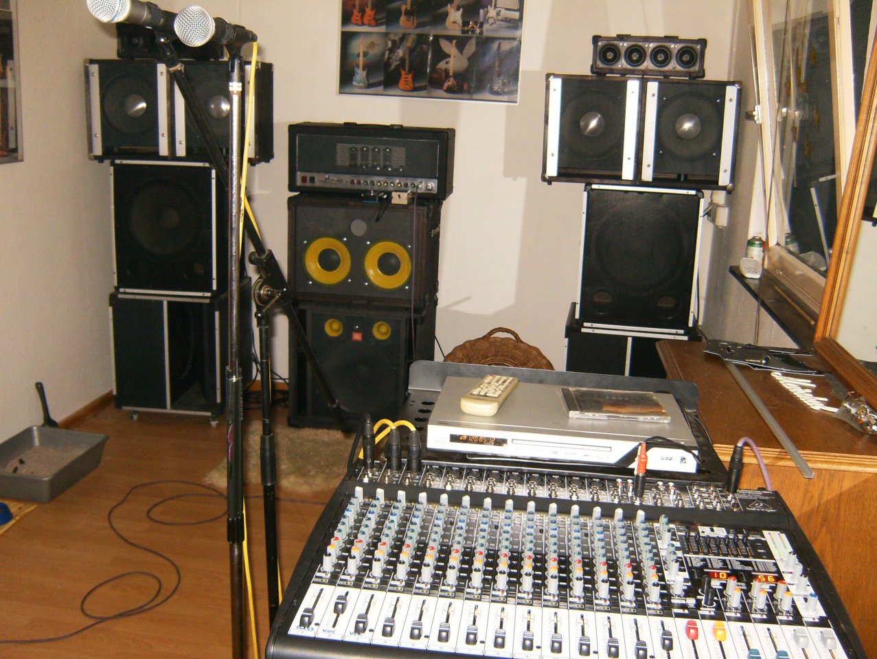

Bei meinem Verstärker habe ich die Frontpanele rausgenommen denn die Endröhren sitzen da genau
in der Mitte,so kann ich die gut beobachten,Ja der gute Fender Bassman hat leider kein"Fenster"grins
