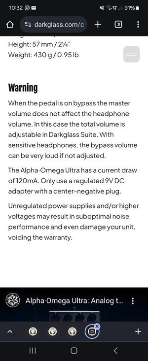

Schon mal auf der Darkglass Seite selber geschaut? Auch schon mal mit der App (Suite) verbunden?
Normal kann man nen preamp problemlos aufdrehen bis die Ohren wegfliegen

@Kleinstadtgauner ich meinte eigentlich die paar Zeilen darüber. Dass der Master zb bei Bypass nicht greift und du dafür dann in der App einstellen musst.
Darkglass macht grundsätzlich schon sehr solides Zeug (ist ja auch nicht umsonst so beliebt). Also ist er entweder defekt oder du machst was komplett falsch (Anleitung gelesen?). Auch sollte es problemlos gehen dass du per XLR in deinen Powermixer gehst und da laut drehst auf den Kopfhörern
