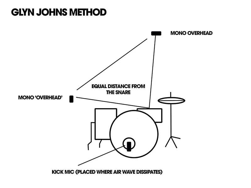

Mit der Glyn-Johns Technik für 3-4 Mics habe ich gute Erfahrung gemacht, sehr einfach vom Setup und klingt gut. OHs fangen halt schön den Raumklang ein, und der ist in den meisten Proberäumen eher mäßig, daran muss man sich gewöhnen. Aber deswegen geht man ja auch in ein Studio welches hoffentlich gut klingende Räume hat.
Um die Distanz der beiden OHs gleich zu halten habe ich eine Schnur mit einem Knoten drin verwendet. In dem Bild unten kann man dann noch ein Mic für die Snare hinzufügen.
So geht's. Bei der Zeichnung steht das BD Mikro allerdings vor'm Loch. Sollte man vermeiden. Ich stehe gut zwei Meter von der Bass entfernt und bekomme immer noch reichlich Wind auf den rechten Unterarm. Am bässten funktioniert ein unverletztes Resonanzfell.
Nach "Recorderman" könnte man auch mal gugln. Ist ein Zwei-Mikro-System und wenn man dem eine BD-Stütze hinzufügt, funktioniert das ganz ähnlich, nimmt aber weniger Raum mit. Manche Drummer mögen allerdings das Schultermikro nicht.
