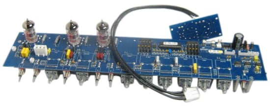

Schon wieder ganz vergessen...Entschuldige die späte Reaktion. Nicht ich habe keinen Schaltplan. Wenn du dich mit der Seriennummer (und evtl der Platinen Revision) bei Gallien per Mail meldest, wirst du den Schaltplan bekommen. Den darfst du dann gerne auch an mich weiterleiten. ;-)
Ich dachte immer der µC erfasst nur die Potiwerte (und speichert sie) aber das Signal läuft weiterhin nur über die Potis.
(Quelle: http://www.fullcompass.com/common/products/original/222709.jpg)
Hier sieht man auch, dass zumindest die Potis viele Pins haben, was dafür sprechen könnte, dass zwei Bahnen (Potistand/Signal) vorhanden sind.
Die acht schwarzen SIL Chips könnten VCAs sein, aber genauso gut könnten es auch Treiberstufen für die Motoren sein.
Ich bin mir jetzt auch nicht sicher. Es ist wohl das Beste, du fragst mal nach dem Schaltplan, dann kann ich dir zumindest grob helfen dein Problem mit dem Amp einzugrenzen.
