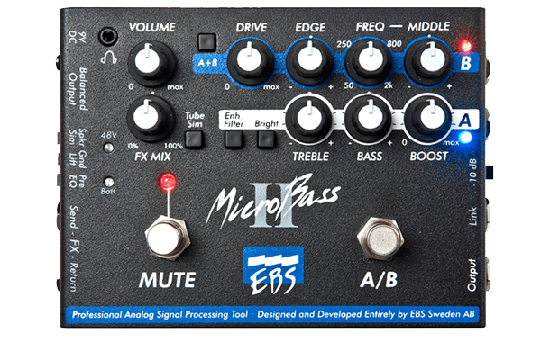

Der Klassiker EBS MicroBass II
Picture credit: ebssweden.com
+ Flexibler 2-Channel Preamp
+ Halbparametrischer Mitten-EQ
+ Schaltbarer Overdrive
+ AUX-In über FX MIX in Lautstärke regelbar
- AUX-In nur über FX-Return (vermutlich nur mono und 6,3mm Buchse)
Preis: 300€

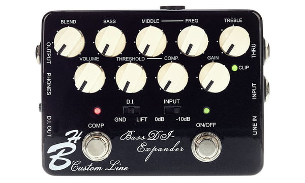

Der Billigheimer Harley Benton Custom Line Bass DI-Expander
+ Schaltbarer Kompressor
Preis: 79€

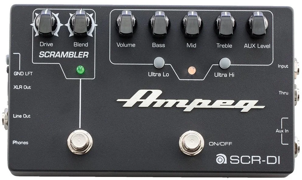

Ganz überraschend Ampeg SCR-DI
+ AUX-In Level Regler
+ AUX-In Signal kommt nur am Headphone an (Super zum Inear-Mix!)
- AUX-In Signal kommt nur am Headphone an (blöd für Playalong mit Amp)
Preis: 192€

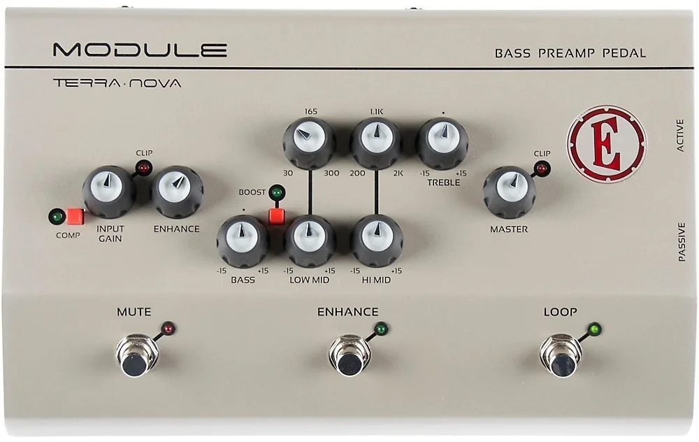

Der Unbekannte Eden Terra Nova Module
+ 2x Halbparametrischer Mitten-EQ
+ Kompressor (nur schaltbar / vermutlich mit Gain eingestellt)
+ Schaltbarer Effektloop
- Netzteil 15-18V nötig
Preis: 199€

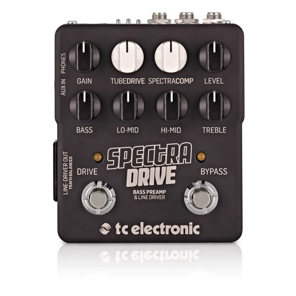

Mein Favorit TC Electronic Spectradrive
Test von DeepWave: TC Electronic Spectradrive
+ Kompressor (Toneprint)
+ Schaltbarer Overdrive (Toneprint)
+ DI-Out mit Trafo
- Digitaleffekt (Latenz)
- Stromaufnahme 250mA @ 9V
Preis: 149€

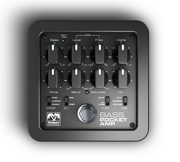

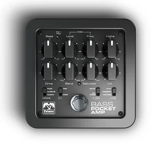

Der rauschende Palmer Bass Pocket Amp
+ Gain-Stage mit schaltbarem Charakter
+ Effektloop
+ Fußschalter konfigurierbar (Mute/Bypass)
+ Cab-Sim schaltbar
Preis: 148€

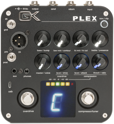

Der aus Submenüs bestehende Gallien Krueger Plex Preamp
Picture credit: bonedo.de
+ EQ-Frequenzen schaltbar
+ Tuner
+ USB-Audiointerface
- Stromaufnahme 500mA @ 9V
Preis: 279€

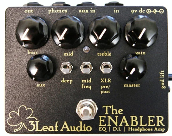

Aus der Edelschmiede 3Leaf Audio The Enabler
Picture credit: premierguitar.com
- Kopfhörer und AUX-In über 6,3mm Buchse
Preis: ? nur 2nd Hand

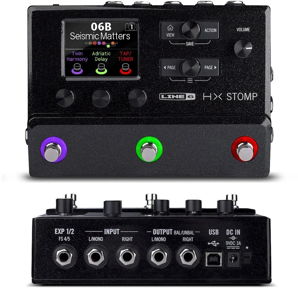

Das "kleine" Multieffektpedal Line 6 HX Stomp
Picture credit: Guitar.com
+ Multieffekt mit Stereo-Effekten
+ Sehr geringe Latenz durch hohe DSP-Power
+ AUX-In Level regelbar
- Digitaleffekt
- AUX-In statt FX-Return (Umschaltung via Software)
- Stromaufnahme 3A @ 9V
Preis: 529€

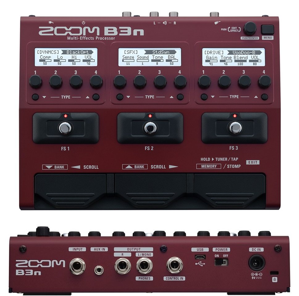

Das günstige Multieffektpedal Zoom B3n
Picture credit: zoom-na.com
- Digitaleffekt
Preis: 144€

Oder hier das "rundum sorglos" Paket:
https://www.thomann.de/de/line6_hx_stomp.htm?r=app
-Aux in (3,5mm TRS auf 2x 6,3mm TS wird benötigt)
-Kopfhörer Ausgang
-USB Interface (also auch Playback und recorsing am Rechner möglich)
-Lautsprechersimulation möglich über IR Loader oder Line6 Cabs
-zusätzlich zum Ampsound auch andere Effekte möglich in extrem hoher Qualität (hat die gleichen Sounds wie's große Helix)
-live tauglich und damit nicht nur für's übe-rig geeignet sondern auch für alle anderen Situationen
-leider etwas teuer aber dafür ist Ruhe im Karton ;-)

Eine ganze Ecke günstiger als Helix & Co. Und als so mancher Preamp wäre da ein Zoom B3. Allerdings geht da „Aux-In“ über den Umweg der Benutzung als USB-Interface. Hätte aber eben auch Effekte, Ampsimulationen, Tuner, Looper und Metronom/Drummachine an Board.
Was der Nachfolger B3n parat hält oder nicht mehr hat, kann ich aus dem Kopf nicht sagen.

Ich finde meinen EBS MicroBass II auch absolut klasse, allerdings ist es wirklich schade, dass der keinen AUX-In hat. Wenn das kein K.O.-Kriterium für Dich ist, wäre das eine Empfehlung. Gibt es gebraucht öfters um die 200.
Ich habe für so einen Einsatz den 3leaf Enabler. Preamp mit DI-out, Kopfhöhreranschluß und Aux-in.
https://www.google.com/search?client=firefox-b&ei=WJMOXNT1J4qlwQKbzqyQBg&q=3leaf+enabler&oq=3leaf+enabler&gs_l=psy-ab.3..0i7i30i19j0i7i10i30i19l2j0i19j0i30i19l4.8212.9373..9910...0.0..0.79.351.6......0....1..gws-wiz.uGjX2LeJGnA
Der ist leider in Deutschland sehr selten und entsprechend schwierig zu bekommen.
So ziemlich das beste Kopfhöhrersignal, das ich je hatte und ein top EQ, obwohl der gar nicht so gravierend in den Sound eingreift, sondern eher Feintuning macht. Hätte ich den Enabler nicht, wäre wahrscheinlich der TC electronic Spectradrive meine Wahl.
Liefert der denn ein venünftiges Signal? Ich hab einen B1 und der ist zwar lustig, aber die Sounds hängen immer irgendwie. Ich bin sonst kein Klangesoteriker aber das was aus der Kiste rauskommt, ist irgendwie keine Dauerlösung.

Würde dir zur SCR-DI raten. Die hab ich auch und mit der hat man gleich eine Zerre und einen ordendlichen Ampeg Sound. Solang du nicht zwischen Outputstarken und Passiven Bässen ständig wechselst ist damit alles gut.
Da möchte ich wiedersprechen: Aux-in geht über den Fx-Return!
Der wird hier gerne und oft gelobt. Ich mag den garnicht. Der Scrambler klang mir zu künstlich und der EQ passte mir auch nicht. Aber ich mag auch die Tech21-Ampeg-Clone nicht.

Hab einen Eden Terra Nova und mag den Klotz ganz gern
Ist halt riesig, und ohne Batterie. Der Sound ist mmn top.
Ich könnte dir meinen auch mal über Weihnachten zusenden, brauche den bis Januar eh nicht ;)
Zum Üben auf jeden Fall Top, aber gerade wenn man einen sehr neutral klingenden Bass hat, dann hört man hier schon deutlich, wo am Preis gespart wurde: Der AD Wandler ist eher nicht so prall, mit einem Prezi mit Flats (sogar mit einem Stingray, wenn man keinen sehr höhenreichen Sound hat) gehts gut, aber sobald was "edleres" dran hängt, ists vorbei mit Edelbass-Sound.

Genau, @basshenning hats ja gerade gesagt, ist halb so wild, weil man die Effekte auch vorn dran schnallen kann. Der Vorteil vom Effektweg am EBS ist, dass der regelbar ist. Das ist gleichbedeutend mit einem Lautstärkeregler für den Aux-In.
