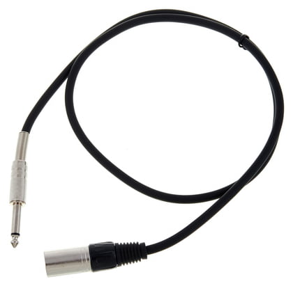

Das der Eingang der Sync ebenfalls ein XLR ist, heißt noch lange nicht, daß er ebenfalls auf DI-Pegel ist (600Ohm/0dBv). Löten würde ich erst mal gar nichts. Probiere einfach mal den normalen Output aus.
sorry, hatte mich falsch ausgedrückt ....
ich meinte ich gehe Klinke raus und XLR rein, d.h. ich sollte das Kabel löten, weil ich nur Klinke-Klinke oder XLR-XLR hier rumliegen habe. Aber das kann ja keiner spüren ...:I
Ach so, klar.Das Kabel brauchst Du natürlich. Checke mal, auf welchem XLR-Pin an der SYNC das "+" Signal liegen muß. Der muß mit dem Output des Valve Drive verbunden werden (und GND natürlich). Falls bei der SYNC auch der "-" Pin beschaltet ist, legst Du den direkt im XLR-Stecker auf GND.
Alles klar Jungs! 1000 Dank!
Där geeeht!
Problem solved!
Mit dem richtigen Kabel klappt's auch mit der Endstufe ...
Es ist auch so, wie Clumsybass, bzw. die EBS Beschreibung sagt: aus dem unbalanced Out (Klinke) reicht's, um die Endstufe anzusteuern. Und ich hab den Di dann für's Pult. Die Clipping LED bring ich zwar nicht zum Leuchten, aber mir klingeln jetzt schon die Ohren ...
