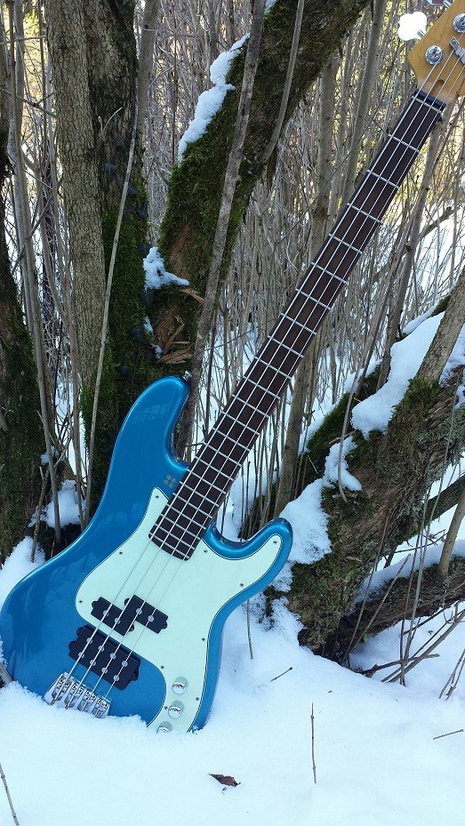

Hallo zusammen,
ich habe einen Sandberg P Bass (VS4 Masterpiece) erstanden ... Perfekt! .....
Mit einem kleinen Manko - im Bandkontext kommt dieser nicht ganz so gut durch wie ich es zB
von meinem US P Bass mit Dimarzio DP 126 gewohnt bin (Vergleich P <-> P Pickup).
Bestückt ist Sandy aktuell mit den "Standard" Delanos, aktiv + aktiv/passiv schaltbarer Elektronik.
Sooo - nun möchte ich meinem Sandberg einen etwas charaktervolleren, kraftvolleren als auch rotzigeren Sound (Richtung: Stoner, Grunge, Hard Rock).

Gratuliere ebenfalls Herr Kollege :-) Darf man ein Bild von Deinem Bass sehen?! Interessiert mich tierisch! Alte oder neue Bauform?
Exakt dieser! Marius ist eine super sympathische Person, man merkt dass er Ahnung hat. Und seine Bass Sammlung .... *sabber* :O!

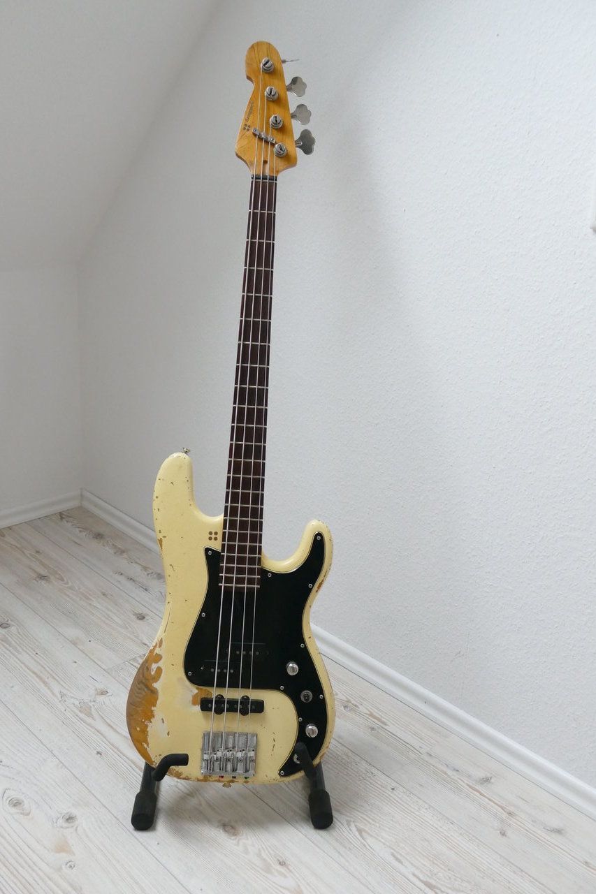

Voila,
Ich bekomme das Bild leider nicht gedreht.
(Edit: Dank des untenstehendes Tipps habe ich es jetzt doch gedreht bekommen. Danke!)
