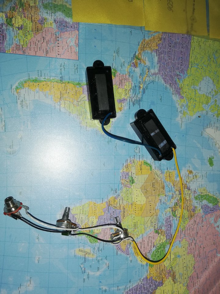

ich weiß grad nicht, ob ich hier richtig bin, aber mir ist von nem HB-20 P-Bass die Schaltung abgerissen... (Fragt nicht...) Jetzt hab ich ein schwarzes Kabel, das vom Steg kommt. Das ist die Masse, oder? Kommt auf das Volumen Potigehäuse, richtig?
Allerdings hab ich ja gesplittete Spulen, und von der einen Spule geht kein Kabel zurück? Siehe Bild. Stimmt das so?

Das Kabel was vom Steg kommt gehört auf das Tone-Poti als Masse, richtig
Leider erkennt man jetzt nicht genau, wie die Kabel vom PU zum Volume-Poti gehen. Normal geht eins an den Pin wo das weiße Kabel vom Vol-Poti zum Tone-Poti geht und eins gehört aufs Poti zur Masseverbindung :)
Da fehlt definitiv ein Kabel am Pickup. Der eine Pickupteil, wo das blaue Kabel hingeht, sollte noch ein Kabel haben, das zu Masse geht.
Wobei ich davon ausgehe, dass der gelbe Draht der heiße ist.
Aber das sieht auch sonderbar aus. Ist der gelbe Draht mit einem Stück weißem verlängert? Und geht der dann auf den Schleifer? Dann wäre das Volumepoti rückwärts angeschlossen.
Im gelben Draht von Poti zur Spule laufen zwei Drähte. Er ist zweiadrig. In der Spule splitten die sich, einer geht auf die Wicklung (?), der andere auf Masse, bzw. teilt sich eine Lötstelle mit dem blauen, der zum zweiten Poti geht...
Am Poti geht eine Ader auf den Pin, die andere auf das Gehäuse des Potis.
Außerdem kommt ein Ton aus dem Bass... Also kanns so falsch nicht sein... :confused:
Ah, konnte man so auf dem Bild nicht erkennen. In dem Fall ist das Blaue auch ein 2 adriges Kabel, und dann wäre die zweite Spule auch komplett angeschlossen. Hab ich so noch nicht gesehen, aber ok.
Negativ Schall? :gruebel: Nein, Spass beiseite, was würde das bedeuten?
Meistens geht der Heiße vom Pickup an den "Ende"-Anschluss vom Volumepoti, und vom Schleifer gehts dann zur Buchse.
Sind die zwei vertauscht, nennt man das rückwärts angeschlossen.
Ist bei voll aufgedrehtem Poti kein Unterschied, wohl aber wenn man das Volumen runterregelt. Da müsste (lass mich nachdenken ...) immer mehr Höhenverlust auftreten, weil der Pickup dann mehr belastet wird.
