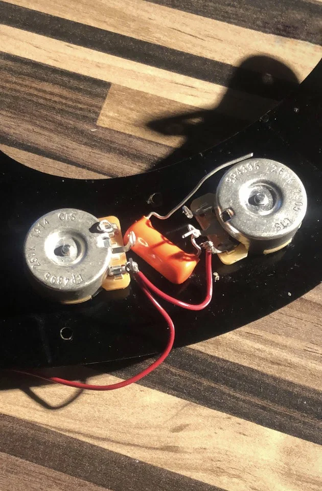

Nein, leider nicht...
Hier eins wo ich mal "mittendrin" war...aber das ist nicht fertig verdrahtet
Das war noch vor dem Löten...
Reaktionen: stoneface
Hier eins wo ich mal "mittendrin" war...aber das ist nicht fertig verdrahtetAnhang anzeigen 379862
Nützt leider nix.
Bei dir wäre interessant wie es vorher war und bei @cwegy wie es jetzt ist.
Ich will ja wissen, warum die 57er Schaltung bei euch höhenärmer ist (und bei mir nicht).
