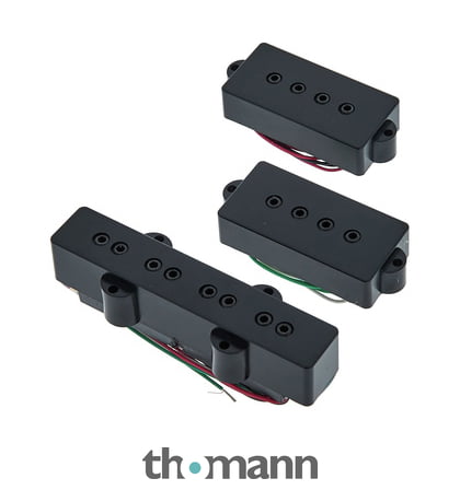

Ich weiß nicht welche Musik Du machst, aber ich hatte diese mal in einem Squier Bass verbaut.
Geht ganz ohne löten und zwar mit Stecksystem.
Das einzige was mir nicht ganz so gefallen hat war, das sie etwas leise sind.
dafür hat der Amp einen Gain-Regler. Damit kann man soetwas ausgleichen :whistle:
