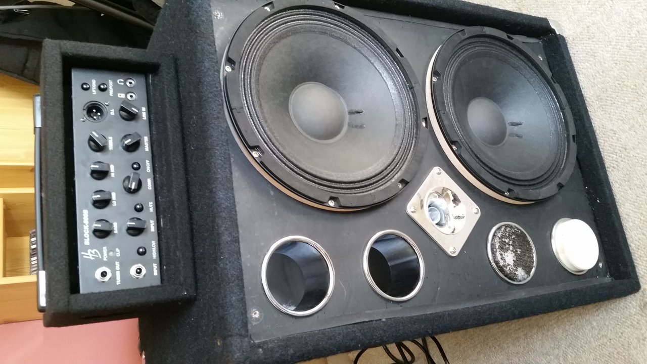

Hallöle,
hat jemand ne Idee, womit man runde Bassreflex-Ports noch verschließen könnte?
Die Feedback-Buster gehen nicht, da die Öffnungen nur 70 mm haben.
Das einzige was mir noch einfällt wären die ollen Schwimmnudeln. Sind mir aber zu bunt.
Any more ideas?
Danke !!!

Sind kürzere Rohre.

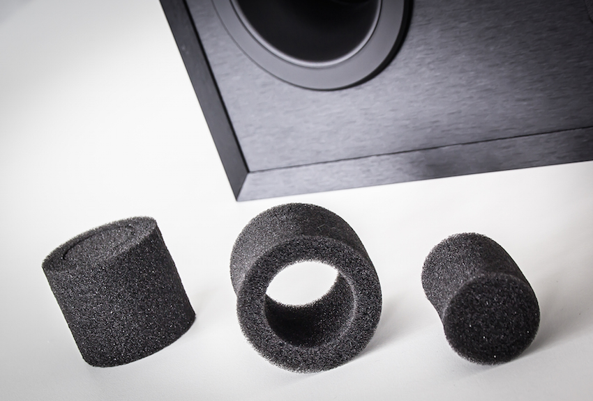

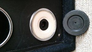

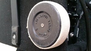

Wenn doch verstopft werden soll:

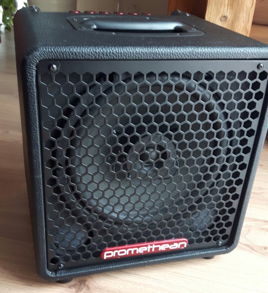

Schaumstoff etwas größer ausschneiden und schwarzen Stoff (altes Shirt oder Socken) drüber ziehen und reindrücken. Funktioniert super und sieht gut aus...
Hab ich mal mit einem Ibanez Promethean 3110 gemacht und ihm so das üble dröhnen abgewöhnt...

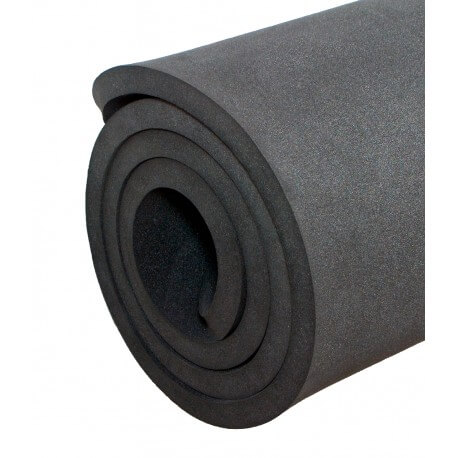

Es gibt auch schweren, dichten schaumstoff.

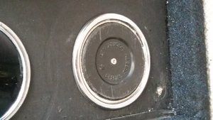

Ich denke dass ich zwei Ports dauerhaft zu mache. Alle klingt nicht gut.
Bei der Box handelt es sich übrigens um eine Warwick WCA 211 pro (bereits vorhanden), die ich mit zwei FMC (Sica) Neo Deluxe Speaker aufwerten wollte.
Sind klanglich um Welten besser als das was vorher drin war (irgendwelche Eminence).
