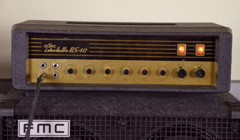

Der Echolette BS40 ist da! Leider klappert das Teil wie sonstewas, wenn er direkt auf der Box steht... hoffentlich komme ich dem mit Schrauben nachziehen nach. Klangtechnisch wurde mir aber nicht zu viel versprochen, der klingt wirklich gut. Das kommt dem Bassman schon sehr nahe, sehr direkt, dicht und präsent. Allerdings wirkt er ungleich fetter und komprimiert recht stark (Lautstärke-unabhängig). Wobei aber nicht so Peak-Kompressions-mäßig wie der Ampeg V-4B, sondern permanent. Der Sound ist daher sehr aufgeräumt, die H-Saite dankt! Wer Bock auf einen guten Röhrenamp hat und am liebsten kein Geld ausgeben möchte, der ist hier genau richtig. Ich hab 250€ gelöhnt - gibt's aber sicher auch noch günstiger. Das Brummen hält sich in akzeptablen Grenzen und die Klangregelung arbeitet effektiv genug. Jetzt hoffe ich bloß, das ich ihn noch entklappert bekomme.... we'll see, bzw. hör ;)
Ist/war bei meinem auch so. Ich habe am Sonntag mal testweise ein Pärchen JJ KT77 in die Endstufe gepflanzt und dabei auch den BIAS gemessen. Der war bei nur knapp 24 mA bei 450 Volt Anodenspannung, was wirklich sehr sehr konservativ ist. Das könnte ein Grund für die Kompression und den fetten Ton sein. Mit den KT77 habe ich den BIAS jetzt mal auf gute 28 mA eingestellt, also immer noch recht "kühl" (empfohlenes Maximum bei 450 Volt wäre 39 mA), aber die KT77 haben eh ein bisschen mehr Dynamik (headroom) als EL34, von daher passt das, und die Röhren werden auch nicht so gestresst. (Die BIAS-Anpassung beim BS40 geht recht einfach über 2 Potis auf der Platine, Zum Messen nehme ich die Tube Town Messadapter.)
Das andere, was den Sound so fett macht, ist der EQ. Der Bassregler arbeitet als "boost only" 0...+10 dB, stellt man den also auf 12 Uhr, hat man es schon mit einer ordentlichen Bassanhebung zu tun. Der Mittenregler dagegen ist "cut only" -20...0 dB ausgelegt und der Höhenregler "cut/boost" -20...+10 dB (siehe hier).

Mit dem Messadapter bestimmst Du aber den Katodenstrom. Oder hast Du den Schirmgitterstrom herausgerechnet?
Ach so: in der BS40 befinden sich KEINE 12AX7 /ECC83 !!!!! Wie in deutschen Geräten aus dieser Zeit üblich, sind da ECC 808 verbaut. Elektrisch sind sie weitgehend kompatibel mit der ECC83 (vom halben möglichen Anodenstrom mal abgesehen). Aber ihre Pinbelegung ist vollkommen anders. Schade, denn das sind eigentlich tolle Röhren.
Wer mit ECC83 experimentieren möchte, benötigt Sockeladapter. Die gibt es zwar zu kaufen, sie tragen allerdings 17 mm in der Höhe auf und lassen sich daher mechanisch leider oft nicht verwenden; in meinen Dynacords z.B. ist der Platz zu knapp.

Nee, hab ich nicht. Aber du hast recht, wenn ich jetzt in die Bed.anleitung reinschaue, steht da, dass die Potis für die Gitter-Vorspannung da sind. Hm.
oha, das ändert natürlich einiges. stimmt, linear eingestellt klingt er gleich viel gefälliger.

Frage an die BS40 Besitzer: wie öffnet man das gute Stück denn? Ich sehe jetzt nur 4 Schrauben an der Unterseite, hab aber Angst eventuell dadurch nur die Innereien vom Gehäuse zu lösen und so die Röhren in Gefahr zu bringen.
  • #335
Das ist aber des Rätsels Lösung! Am besten den Amp auf die kurze Seite kippen, die vier Schrauben lösen. Amp wieder hinstellen und dann den "Inhalt" nach hinten vorsichtig herausschieben...
  • #336
Exakt so isses. Die 4 Schrauben halten das Metallchassis in der Holzkiste (wie bei den meisten anderen Amps auch).
  • #337
innen sieht alles gut aus... ich schätze der Übeltäter ist oben das Metallgitter. Leider ist es fest eingesetzt. Irgendwelche Tips wie man das fixieren oder abdämpfen könnte? Sowas ala Heißklebepistole vielleicht? Ich weiß bloß nicht ob der Kleber der Wärme auf Dauer standhält... nicht das es dann reintropft.
  • #338
Hm, dass Heißkleber direkt über den heißen Röhren problematisch sein könnte, leuchtet ein. Da würde ich Pattex Montagekleber nehmen. Der ist hitzebeständig bis immerhin 90°C.
  • #340
ich finde einen Weg... vielen Dank für die Tips!
