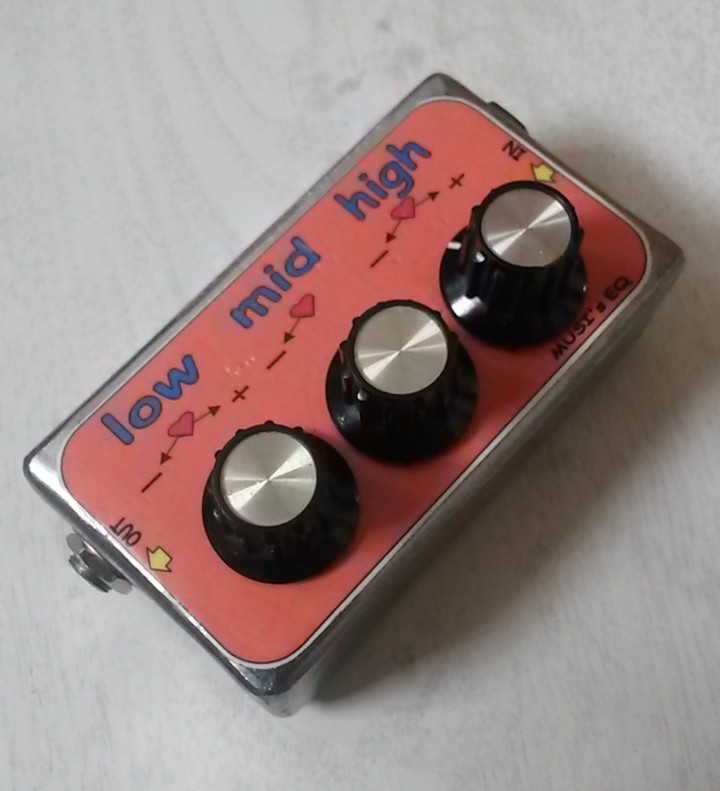

Eine alternative zu dem Sadowsky-Preamp?
Die ganz alte Bartolini TCT Elektronik.
Höhen und Bässe können Boost/Cut, die Mitten nur cut. (Mit Höhen und Bässe abgesenkt kommt man aber auch sehr gut an die Mitten ran)
Die macht auch einen leichten "Make-up-Sound", der einen sauberen Schub liefert und dem Bass Kraft verleiht.
Ist übrigens genau die selbe Elektronik, die Marcus Miller in seinem Bass hat... ;-)
Ich hab mir die vor Jahren in eine Stompbox eingebaut und kann sie so für mehrere Bässe einsetzen.
...im Netz verkauft gerade jemand anderes so eine Elektronik, die ebenfalls in eine Stompbox eingebaut ist. Allerdings viiiiiiiel zu teuer, meiner Meinung nach (und auch nicht schön eingebaut)... ;-)

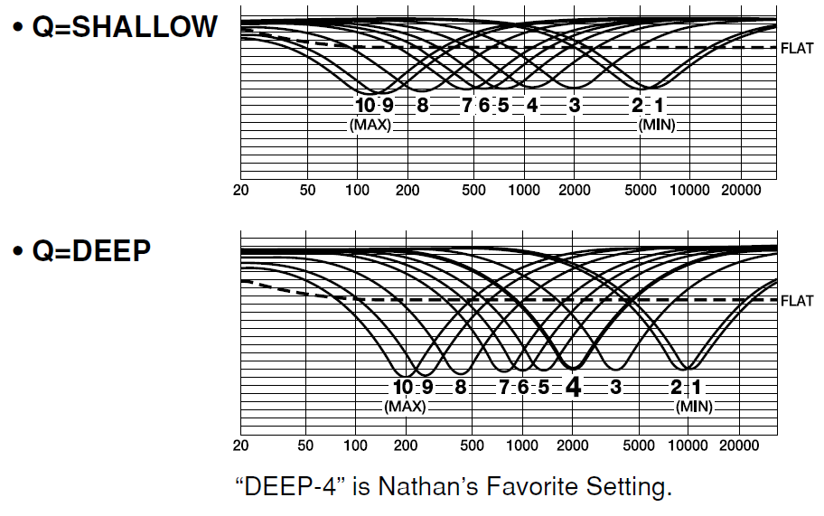

Ich kann nur immer wieder den guten alten Yamaha NE-01, parametrischer EQ, ins Rennen werfen. Der liefert mit seiner Deep und Shallow Einstellung und der variablen Q-Kurve einen ziemlich ausgeklügelten Frequenzverlauf. Den gibt seit Jahren nur noch gebraucht, aber der liefert mir genau den TON, den ich bei Jazzbassen so liebe. Ich gehe nie ohne den aus dem Haus. Ich hab das Ding 2x als spezielles Custom-Fußpedal und kenne nichts besseres. Für Jazzbässe, wie gesagt, absolut mein Tipp!
Der NE-01 ist ja kein typischer PEQ, sondern in der Verlaufskurve abgestimmt auf die spezifischen relevanten Frequenzen und erklingt auch ganz anders und ist mir einer normalen Klangregelung schon mal gar nicht zu vergleichen. Meine Eden/Nemesis Verstärkung hat ja auch einen grafischen PEQ, aber das ist damit einfach nicht hinzukriegen.
Meine Lieblingseinstellung ist z. B. Shallow 7.5 (hängt etwas vom Bass ab). Der Bass behält seinen typischen Klangcharakter (was mir wichtig ist), klingt aber viel druckvoller, fetter, edler, jazzbassiger... je nach Q-Einstellung aber auch mehr Richtung Prezi ... selbst nölige, über die Mitten (oder bestimmte Amps) etwas hohler klingende Bässe kriegt man damit perfekt in den Griff. Ich kanns schwer beschrieben, man muss es hören.
Ich hatte den Yamaha auch mal. Live beim Soundcheck mim Am.Std. Jazzbass - FOHler beklagt sich über undefinierten Sound. NE-1 ausgeschaltet und ein "Aaaaah, jetzt ist viel besser" kommt vom Mischpult. Zuhause hat mir die berühmte Shallow7 Einstellung auch sehr gut gefallen, aber diese Live-Erfahrung hat mir die Lust nach dem Teil sehr ausgetrieben.
Zusätzlich mein Preamp schon von Natur aus eine kleine Mittensenke beherbergt. Dann wäre das Ding zuviel des Guten.
Ja, im Gesamtmix herrschen besondere Bedingungen. Genau das ist der Grund, warum mein Custom NE-01 (anders als beim Original) einen Mix/Merge Regler hat, damit auch dezent zuregelbar...
Gleich gute Erfahrung hab ich auch im Einsatz mit meinem JB. Was mich interessiert ist, ob der NE-1 auch für aktive Bässe, denen der letzte Schliff in diese Richtung fehlt, einsetzbar ist?
Geht das? Kommen sich da nicht die aktive Elektronik vom Bass und der NE-1 in die Quere?
Hab leider wenig Erfahrung mit Effektgeräten etc.?
Der NE-1 ist auch für aktive Bässe einsetzbar, der Effekt ist aber nicht ganz so frappierend, wie bei den passiven Bässen, dennoch auf jeden Fall lohnenswert. Die aktive Elektronic peppt ja den Bass schon per se etwas auf, aber stört sich keineswegs mit dem NE-1.
