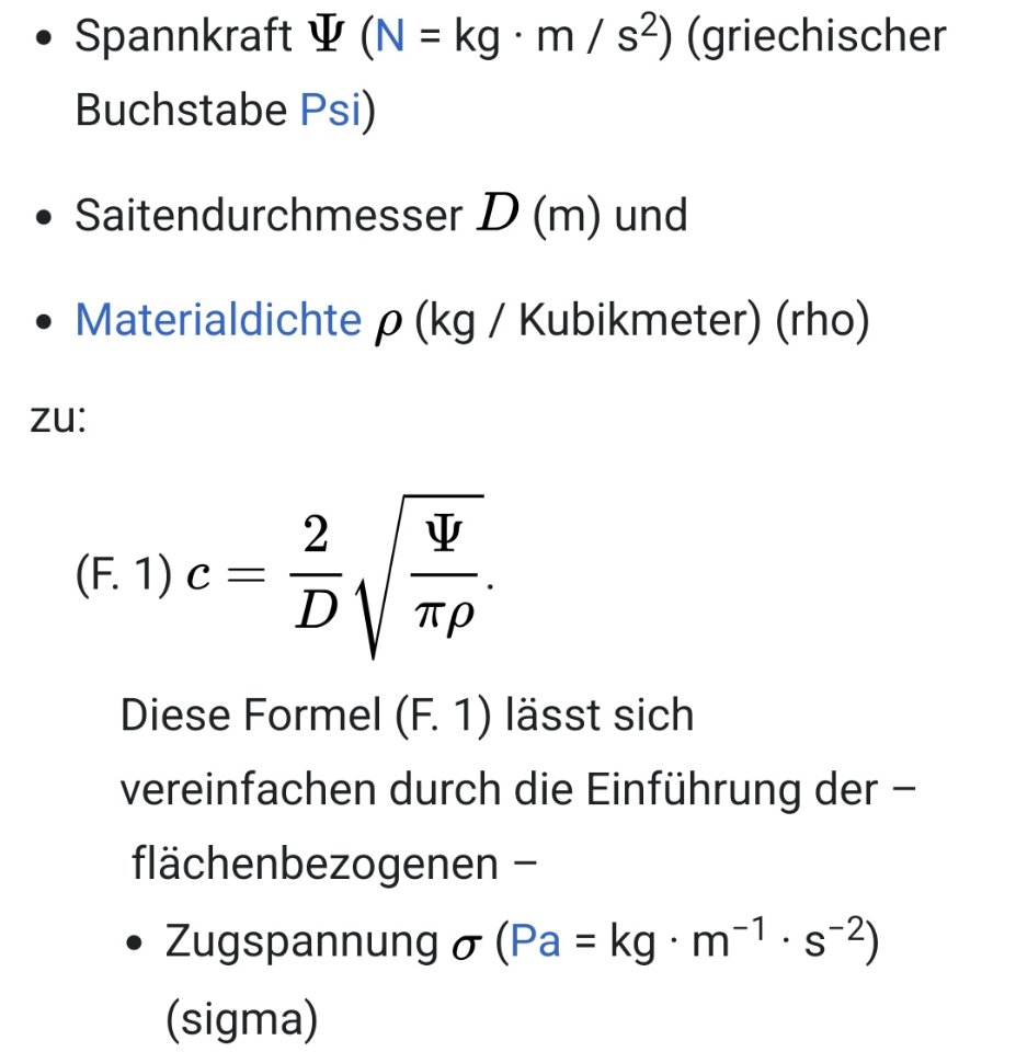

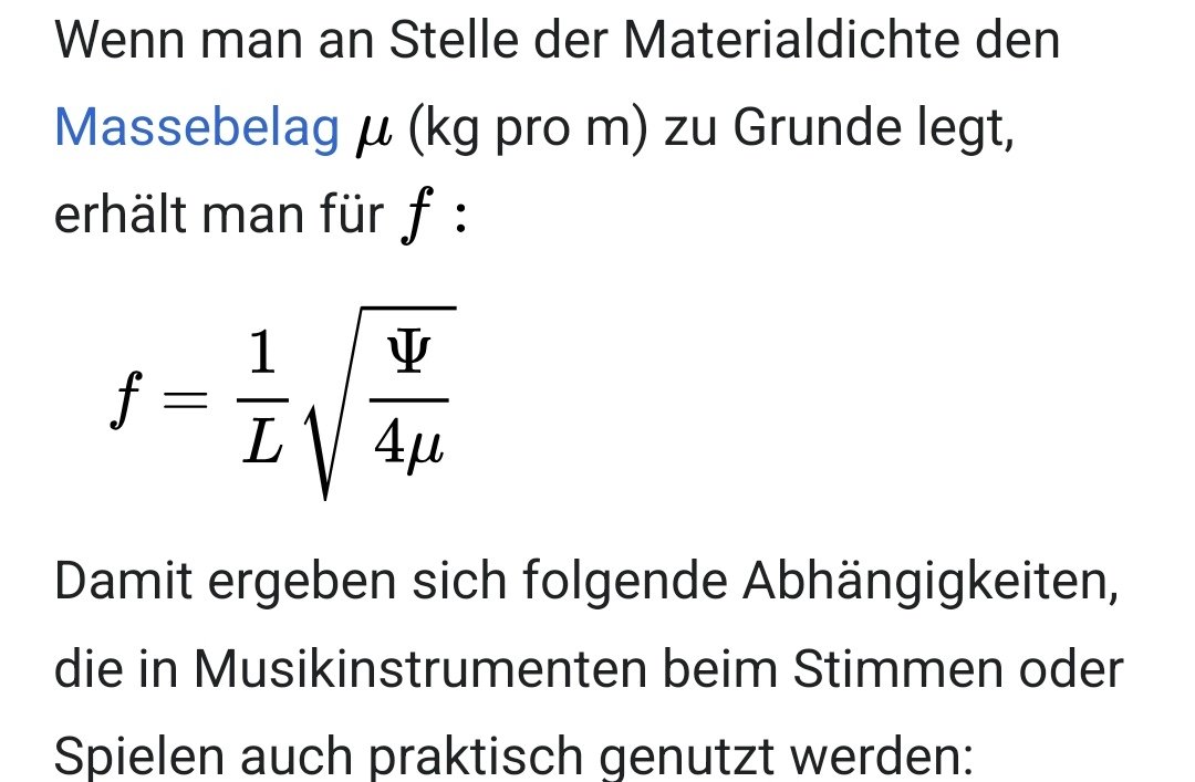

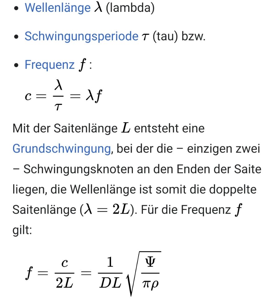

Aber schau Dir doch die Formel an, die Du gepostet hast.
Mensur ^2 X Hz^2 X 30 (836^2 x 41^2 x 30)
Das Gewicht der Saite hat kaum einen Einfluss auf die Tonhöhe bei gleichem Zug. (Leider fehlen hier immer noch Einheiten, um das richtige Verhältnis der Faktoren zu haben)

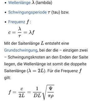

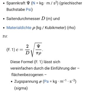

  • #64
Und wird zu...
