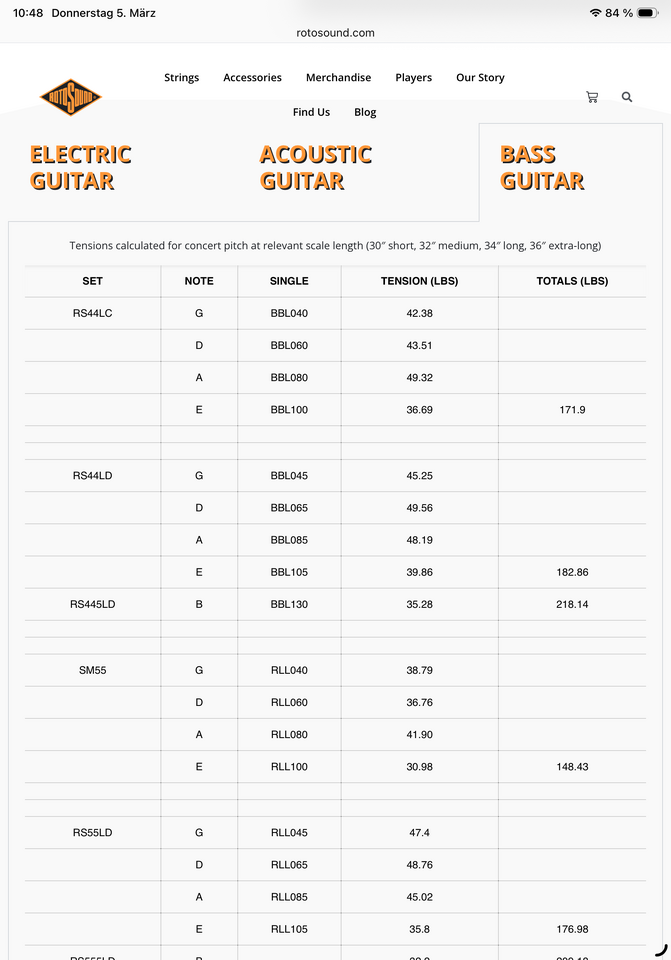

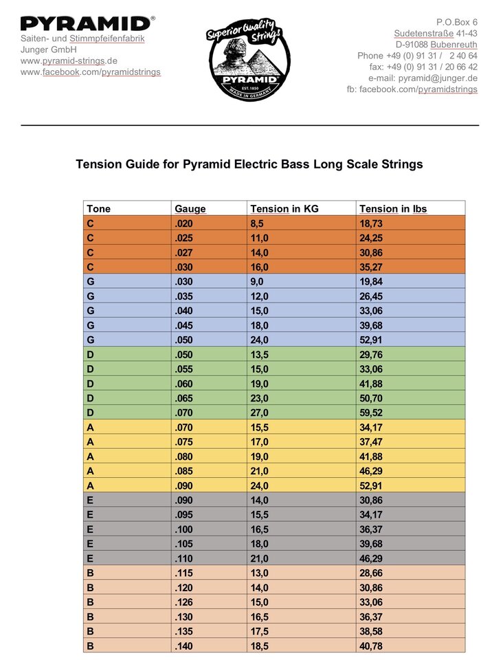

Guckt euch mal oben die Tabellen an. Dort steht Tension/Zugspannung. Die Einheit ist lbs bzw. kg, also Masse. Also nichts mit N pro mm2, oder so.
Ich kanns ja mal versuchen. Aber für nichts garantieren... Erleuchte mich.
Jemand wie ich, ohne besondere Auszeichnungen im Physik-LK, würde hieraus Folgendes lesen:
Eine Pyramid Saite der Stärke .080 erzeugt beim Anschlag dann den Ton A, wenn sie zwischen Sattel und Brücke mit der gleichen Zugkraft gespannt ist, die entstünde, wenn man unten ein 19kg-Gewicht dran hinge. Weiter ist (dem gelben Bereich) zu entnehmen, dass dasselbe passiert, wenn die Saite dicker, aber die Zugkraft höher ist.
Das würde sich dann auch im Übrigen mit dem decken, was ich oben geschrieben habe... :nix:

„Meine“ Roto Funkmaster haben zusammen ca107 lbs, meine chromes 185 - das merkt man schon (gewaltig)
  • #56
Ich wollte damit eigentlich dir nur recht geben. Was da als Zugspannung angegeben ist, ist einfach das Gewicht, das nötig ist, um die Saite in die richtige Stimmung zu bringen.
