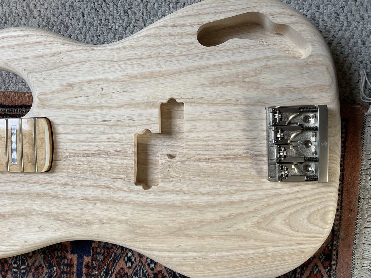

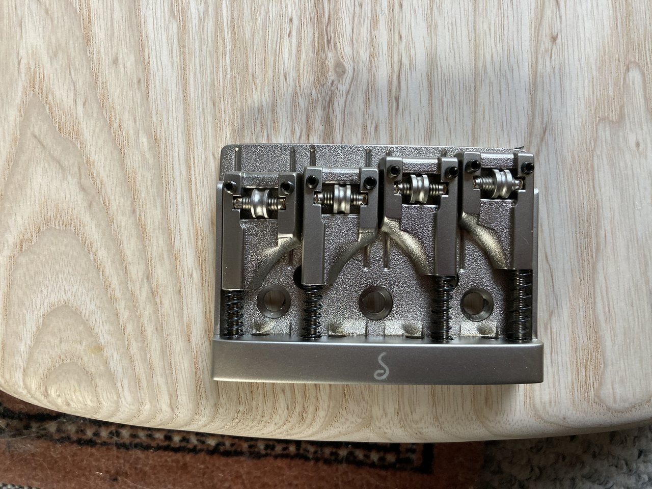

Hallo Leute,
Ich habe nichts passendes gefunden, darum frage ich hier bei Euch nach.
Also ich habe einen noch jungfräulichen Body, also nichts vorgebohrt für die Brücke.
Ich möchte eine Schaller 3D-4 Brücke montieren. Ich möchte nichts falsch machen. Wie montiere ich sie richtig?
Mir ist aucb wichtig, wie ich die Mensur richtig messen. Soll ich die Reiter so lassen, wie aus der Verpackung genommen oder mehr nach hinten verstellen, damit ich mehr Spiel nach vorne hab?
Was ist mit dieser Unterlagsscheibe? Ist ja eigentlich keine ganze Scheibe sondern eher ein Rahmen.
Ich hänge mal 2 Bilder an, damit ihr seht wies jetzt aussieht.
Danke schonmal für Eure Hilfe 😅

So wie die Reiter stehen, würde ich sie definitiv weiter nach hinten machen, am besten so, dass alle ungefähr mittig von der Bridge sind.
Dann die Mensur von einem anderen Bass nehmen - oder als "Faustformel" gilt 90cm von Sattel bis Ende Blechwinkel also ca. 88 bis Reiter - damit liegst du normal immer im Toleranzbereich.
Wenn du die Bridge so ausgemittelt hast, dann würde ich Kreppband nehmen und die Kanten der Bridge damit kleben, so dass Du siehst, wo du ausgekommen bist. Die Mitte des abgeklebten Bereichs sollte dann auch die verlängerte Mitte des Griffbretts sein.
Ansonsten gilt dann nachfolgend wie immer:
Bindfaden nehmen (Paketschnur, Wolle o.ä.) und den Faden dann von der Mechanik der E-Saite durch die Brücke zur G-Saite und auf der G-Saite wieder aufwickeln.
Wenn Du das ausgerichtet hast und die Fäden so übers Griffbrett laufen, dass der Abstand von E und G zur Griffbrettkante passen, dann kannst Du die Löcher anzeichnen und anschließend bohren, verschrauben, fäddisch :-)
Klingt einfach, ist es auch ;-)

Der "Rahmen" bzw. die Unterlage ist genau, was sie zu sein scheint. Die nimmst Du, wenn Du mehr Höhe haben möchtest, bzw. wenn die Maden schon völlig reingedreht sind, und Du trotzdem noch schnarrende Saiten hast.
