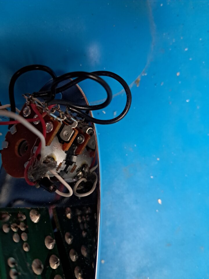

Da ich in der guten Schaltplansammlung nichts finden kann, hier mal in die Runde gefragt:
Hat femand einen Schaltplan von def F. Jazzbass Japan aktiv Version ohne Puschpull aktiv passiv Umychaltung? Ein Foto der Elektronik in Bezug auf PU Anschluss würde zur Not auch helfen...
Gruß
Fred

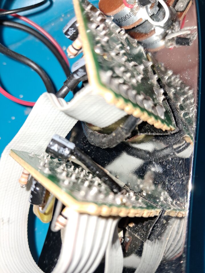

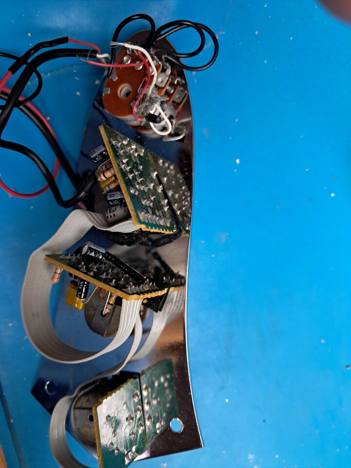

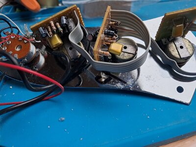

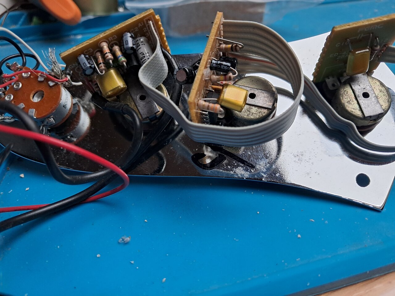

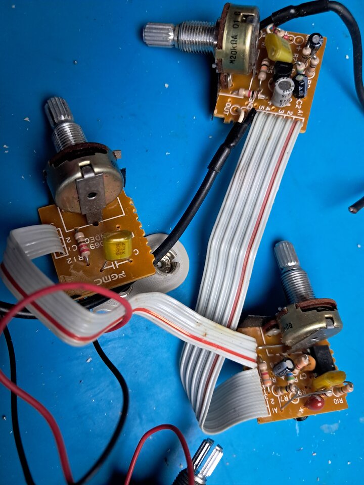

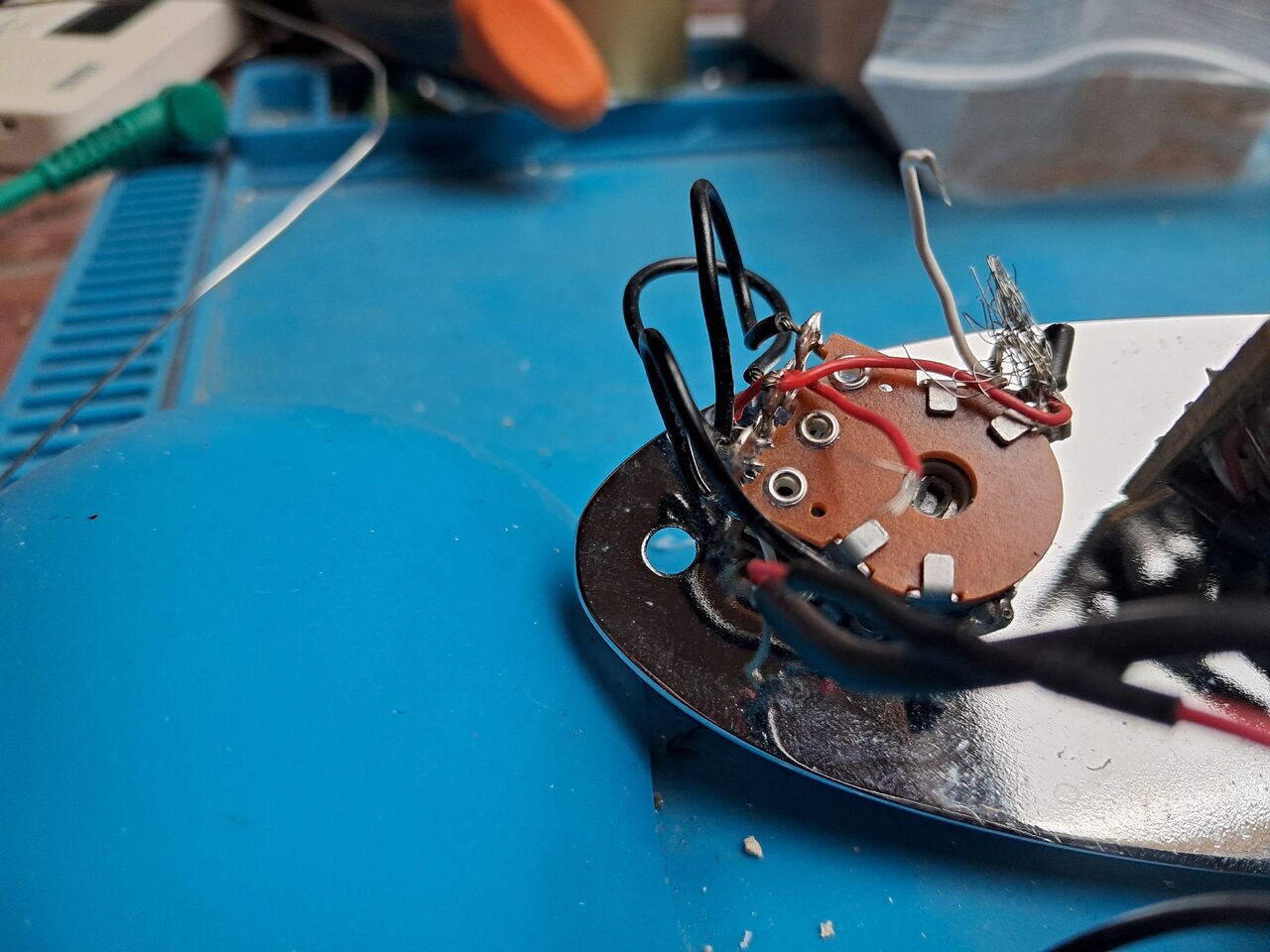

Wenn du die Elektronik hast, dann kann man die evtl. reengineeren. Gute Fotos vorausgesetzt. Aber was ist dein Ziel?
Ich versuch rauszukriegen, ob ich eine Passivschaltung dazu hinbekommen. Hat glaub ich keine...Bilder kommen am WE.

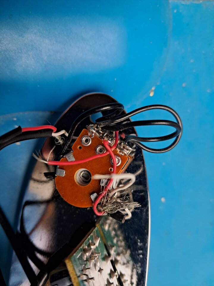

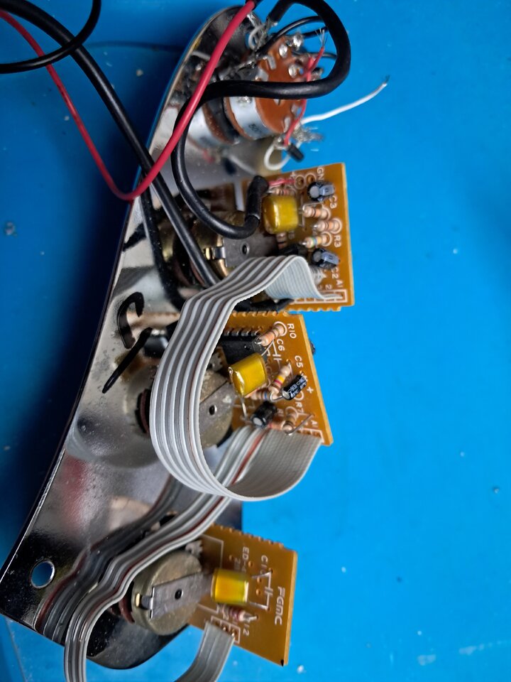

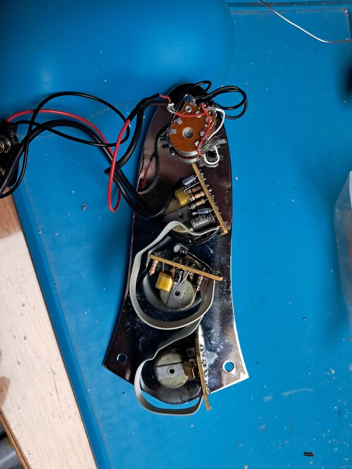

Hier die Fotod...

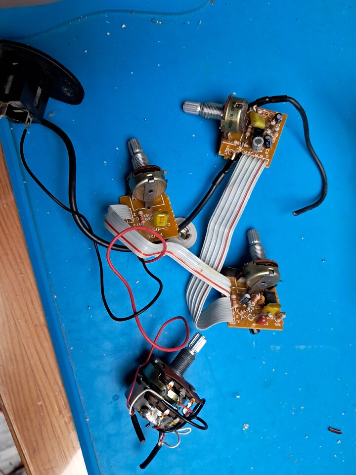

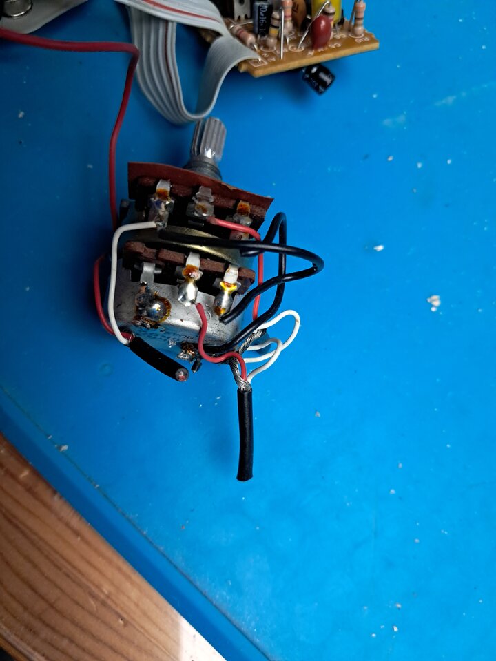

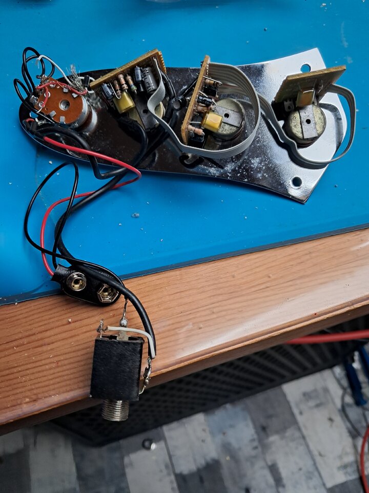

Und noch ein paar...kein Push/pull dabei...

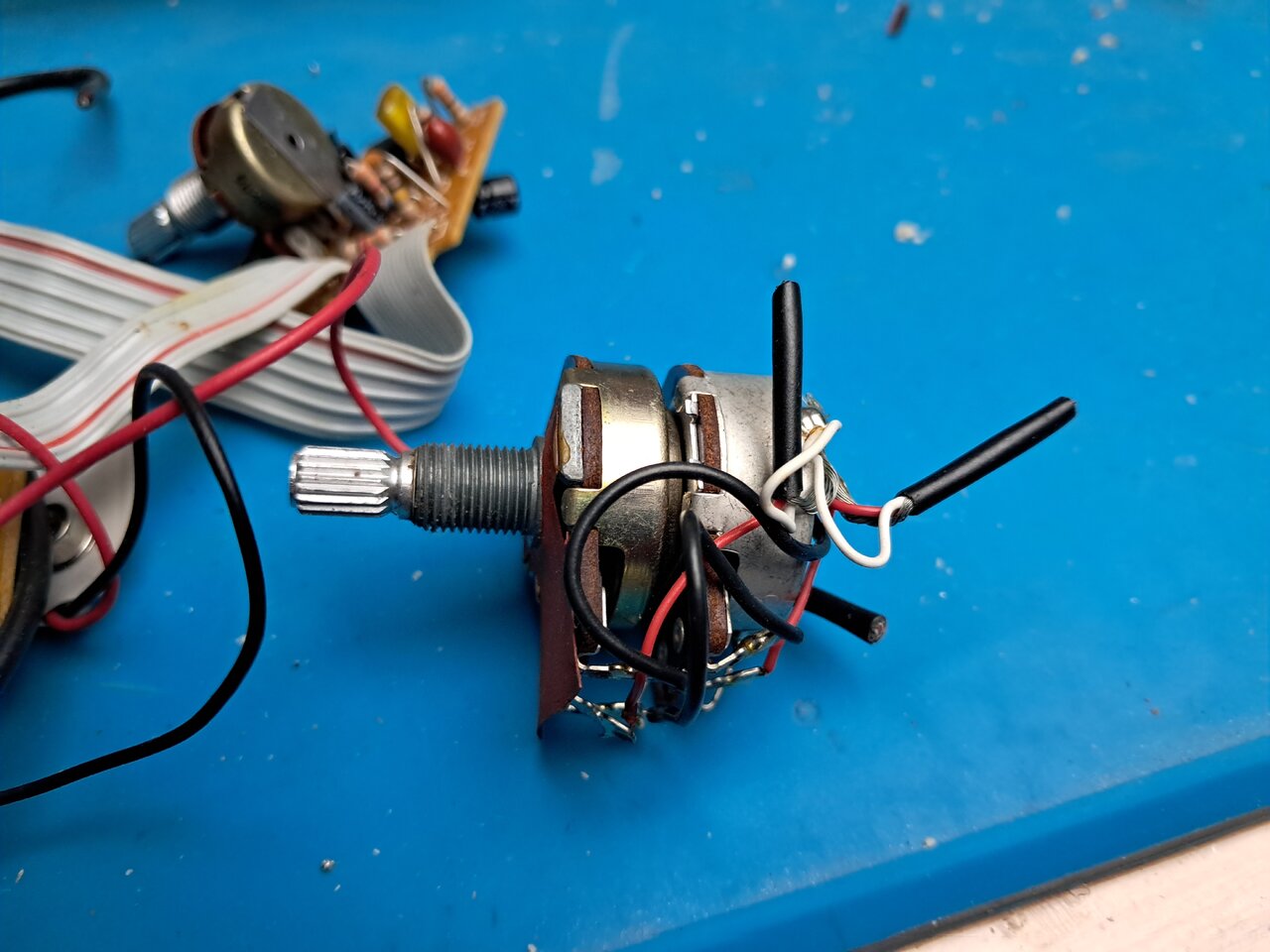

Da jedes Poti auch eine Platine besitzt, ist eine Passiv-Umschaltung nur mit hohem Aufwand realisierbar.
Zur Eingangsfrage: Die PUs gehöhren an das Balance-Poti. Die roten Restdrähte an den mittleren Anschlüssen sind jeweils die Hot Leitung der PUs.
  • #13
Moin,
Danke, das hilft schon mal. Könnte man ein passives doppelpoti als passive vol/ ton Regelung daneben einbauen und mit einem Umschalter quasi parallel betreiben?
  • #14
Evtl. Könnte man den Balancepoti der Schaltung Mitbenutzung...
  • #15
Jo, das geht. Brauchst halt Platz für Schalter und Zusatzpoti. Das Bild der Controlplate lässt erahnen, wie eng das wird.
  • #16
Jo, eng wird das...ich teste mal den Platz.....müsste aber gehen...
