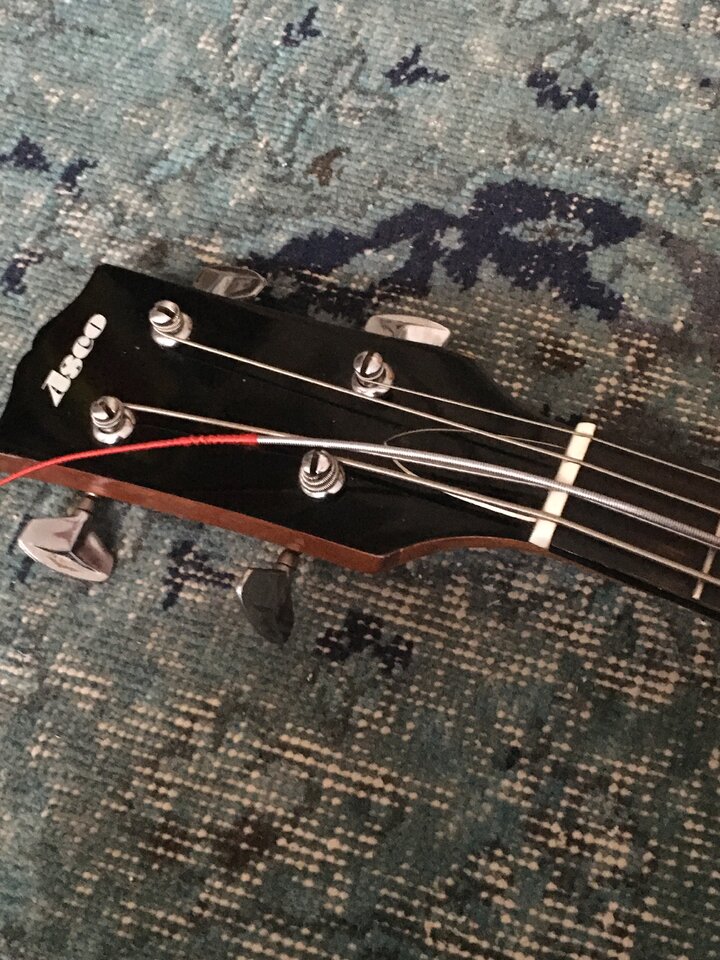

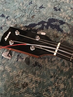

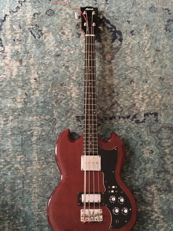

Moin, Ihr Lieben
auf die japanische Shortscale-Kopie eines Gibson EB 3 (32'') wollte ich Thomastik Shortscale Flatwounds JF 324 aufziehen. Der Asco hat leider extrem zierliche Tuner und die Thomastiks sind so lang, dass sie sogar fast (!) auf einen Longscale passten, siehe Fotos. Jetzt habe ich Sorge, dass die E-Saite bricht, wenn ich sie aufzuziehen versuchte. Stand bereits jemand vor einer ähnlichen Situation? Was tun? An den Ballends kürzen wäre für mich keine Option. Bislang sind auf dem Bass 095 D'Addario Roundwounds drauf, ich möchte aber Flats. Gibt es welche, die nicht so "lang" sind wie die Thomastik Shorties?

  • #2.874
nicht nur quasi, sondern ganz offiziell.
Man kann ein paar mm Länge schinden, indem man 2 Muttern M5 auf die Saite fädelt. Vor der Brücke. Und dann eben doch alles auf die Tuner draufwickeln. Weil ja wohl mehr als eine Wicklungslage nötig ist, würde ich versuchen, die lage mit der blanken Saite so aufzuwickeln, dass sie komplett über der Lage mit der Anspinnung zu liegen kommt. Dann wird der Biegeradius kleiner. Musste ich bei TI-Flats auch schon mal machen, genauer gesagt mit der extrem dicken H-Saite
Reaktionen: Jost Halenta, 8Miles und Bass_Zicke
  • #2.875
Offiziell nennt Thomastik die Saiten Short Scale – und wenn sie de facto Medium Scale sind, während die Wettbewerber tatsächlich Short sind, wäre wohl ein Hinweis angebracht. Aber okay, solche Mini-Tuner wie beim Asco sind natürlich auch kaum noch anzutreffen. Dein Tipp ist gut, ich werde die Saiten aber wieder zurückschicken. Sicherer is.
