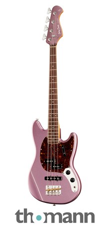

Harley Benton hat jetzt eine Kopie des PJ Mustang. Sieht Recht schick aus, vor allem in Burgundy Mist. Komischerweise hat er aber keinen PU Wahlschalter und nur 1xV und 1xT. Ich glaube den lasse ich mir Mal kommen und wenn die Basis passt, dann mach ich da die Frank Bello EMGs rein, so als Gegenentwurf zu meinem PJ Mustang mit Geezers.
Reaktionen: MrTommyGrowls, BassZwerg und BASSBEGINNER

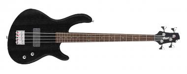

Bei mir zieht jetzt dieser da ein:
Ein Cort E-Bass Action Junior Open Pore Black
Cort
- Elektro-Bass 4-saitig, Action Junior
- Korpus & Decke Pappel
- Finish Open Pore Black
- Short Scale, Mensur 30" / 762mm
- 22 Bünde
Gebraucht, natürlich...
Bin gespannt...
Da würden mich deine Eindrücke interessieren
Reaktionen: MrTommyGrowls, BassZwerg, FFMBasser und 2 andere

Für den gezeigten Bass (solo Bridge Humbucker in ca. MM-Position)
bieten sich aber wohl eher Saiten mit etwas mehr "Zing" an; Dunlop könnte reichen (muss man ausprobieren), aber auch Groundwounds (D'Addario) / Pressurewounds (GHS) sind einen Blick wert. Gleiches gilt für die GHS Brite Flats.

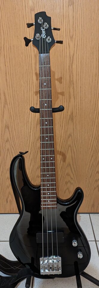

Nu isser da, der Kurze...
Tönt schon gut, erstmal Saitenlage, Halskrümmung und Oktavreinheit eingestellt.
Dann den Blechwinkel gegen ne Fender HiMass getauscht. Noch sind passend gekürzte Longscale Ernie Ball drauf, Shortys Saiten sind aber schon bestellt...
Reaktionen: Socks und Bass_Zicke
  • #2.900
Ach ja, weil, kein Bild, kein Bass, hier issa:
So klein wie er ist, so groß klingt er... Verarbeitung ist toll, und für 85€ kann man nicht meckern...
