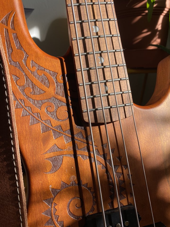

Herzlichen Dank an alle für die Tipps :-) Ich berichte dann wieder, wie es geworden ist :bier:
E voila, der Luna Bass ist fast fertig :bier: :-)
Ich habe im Baumarkt eine Mahagoni Holzpaste gefunden, die fast den selben Farbton hat, damit habe ich es ganz gut hinbekommen. Und ich habe ihm Holz-Potiknöpfe spendiert, ich war der Meinung, auf so einen "holzig" wirkenden Bass sollen auf Holz-Potiknöpfe 🙂 .
So bin ich aufs erste zufrieden.
Jetzt muss ich nur noch das leise Brummen, dass immer da ist sobald er an das Kabe kommt, beseitigen lassen. Das könnte eine defekte Erdung sein, oder?

Mit Multimeter, Lötkolben und Lötzinn ist das schnell erledigt, wenn es sich um ein Erdungsproblem handelt.
Das Video hier finde ich gut dafür.

Top. Saubere Arbeit. :great: Die Löcher fallen ja fast nicht mehr auf.
