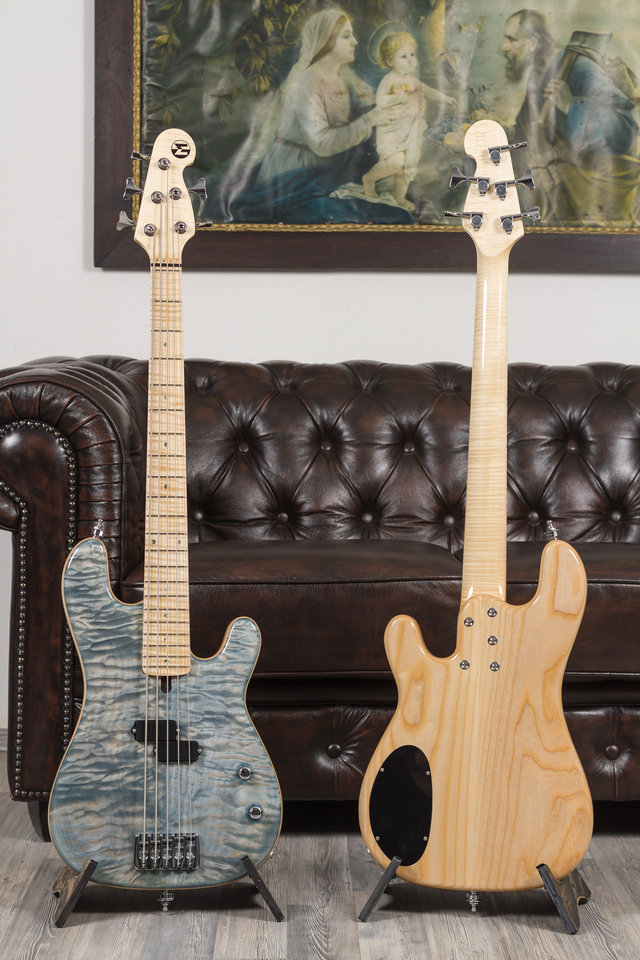

Nicht ganz short, aber mit 32“ eben auch nicht ganz lang... :D

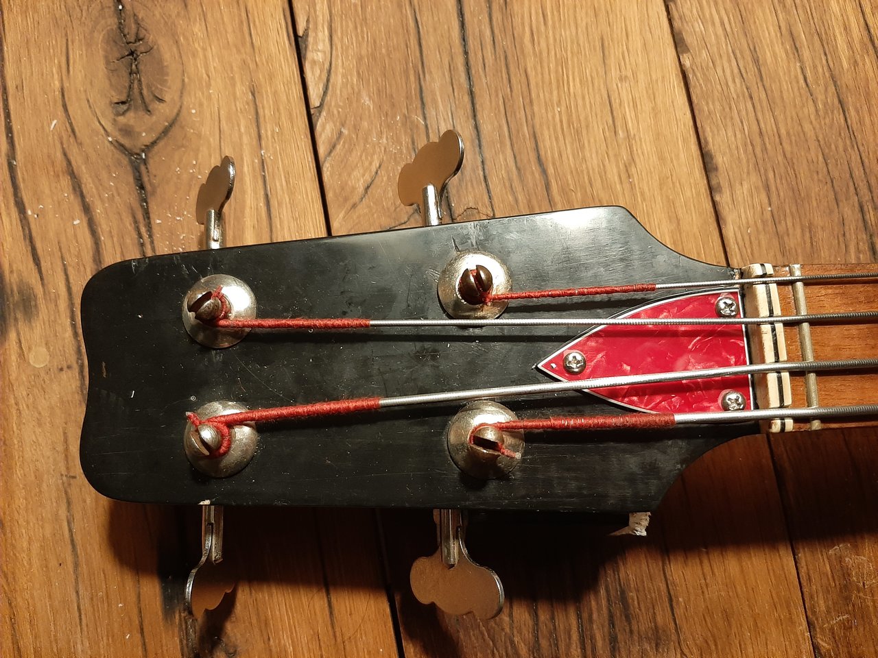

Aus der Reihe " Was nicht passt, wird passend gemacht!"......
Nach dem ich jetzt den Shortie restauriert habe, hat sich herausgestellt, das es ein Midi ist .
Was natürlich die Saitenauswahl an Flats noch mal einschränkt.
Und weil ich aktuell keinen Fuffi investieren wollte, habe ich kurzerhand einen gebrauchten Longscale Satz gekürzt und auch gleich mal mit der passenden Farbe versehen.....
Leider sind die Saiten ultra steif....aber zum Soundtest sind sie tauglich.....und die Kiste hat MOJO.....:D:D:D:D:great::great::great:

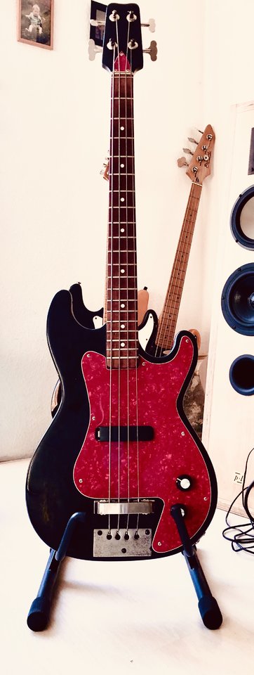

Bitte schön.....
Das Rot ist wie immer schwierig abzulichten.... ist in echt richtig Blutrot mit helleren Sprenkeln....
Hatte die Kiste komplett zerlegt.
Den schwarzen Sprühdosen Lack runter gekratzt und konnte zum Glück den original Lack am Body und der Kopfplatte "heraus schälen"
Dieser ist noch erstaunlich gut. Keine Ahnung warum da einer mir Schwarzem Lack drüber ist..
Die Meschaniken und Brücke wurden entrostet, überarbeitet und gangbar gemacht.
Das Schlagbrett konnte ich leider nicht retten -allerdings vermute ich, das es, obgleich sehr alt, nicht original war .....
Also habe ich ein neues geschnitzt und auch gleich eine Trussrod Abdeckung um etwas Farbe auf die langweilige Kopfplatte zu bekommen.
Den Hals habe ich entlackt . Der Lack war dick und ekelisch........ danach gewachst und poliert.
Die Bünde wurden abgerichtet und das Griffbret neu Lackiert.
Ich glaube das wars....
Na ja, neue Drehknöpfe, Halstasche ausgefräßt etc..........etc.........
Und ein Vol- Potty muss noch gewechselt werden.....
Reaktionen: seppblind, snape, beate und 8 andere
  • #1.850
Das wäre ja noch was für den Vorher-Nachher-Thread gewesen :-)
Interessantes Ding!
Das Brückenkonstrukt samt Stringthrough-Platte sieht spannend aus.
Pickup-Position und dessen Bauform wecken auch Interesse. Wenn Du es mal schaffst: Sound-Beispiele fände ich super! :-)
Weißt Du, was das ursprünglich für ein Bass ist / war?
  • #1.851
Ich hab einige Bilder bei der Restaurierung gemacht und könnte mal eine Doku einstellen.....
Leider hab ich keine Infos zum Bass.
Anhand der Details schätze ich das er aus den 60ern stammt . Es könnte aber auch ein "Ostblock-Bass" aus den 70ern sein.
Nach dem ich vor Kurzem einen wunderschönen Puldin PB bekommen habe der nachweislich aus den 80er stammt (vorher Orpheus), bin ich
vorsichtig mit der Alterseinschätzung geworden....die "Ostblock" Firmen mussten viele Teile selbst anfertigen und die
Bässe sehen deshalb meist deutlich älter aus, als sie sind......
Falls der Humbucker (!) PU original ist, könnte der Bass auch aus Italien stammen.
Fackt ist, das er ist recht schwer ist, einen fetten Hals hat und richtig gut klingt....der Kleine .....:patpat:

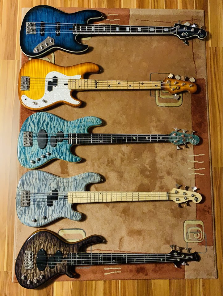

Größenvergleich - von oben nach unten; 34“, dann 3 x 32“ und 1 x 30“
Reaktionen: Jost Halenta, jogurt, Funbasser und 3 andere
  • #1.860
Hm, kaum Unterschiede.
Ich denke, wenn man es wirklich kurz haben will, macht ein headless mit 30 oder 32iger Mensur am meisten Sinn :nix:
Da spart man locker 15-20cm...
Aber die, die ich mir antun würde (Marleaux betra oder Bassline Buster/Bustiny) geben das Konto nicht her :weep:
