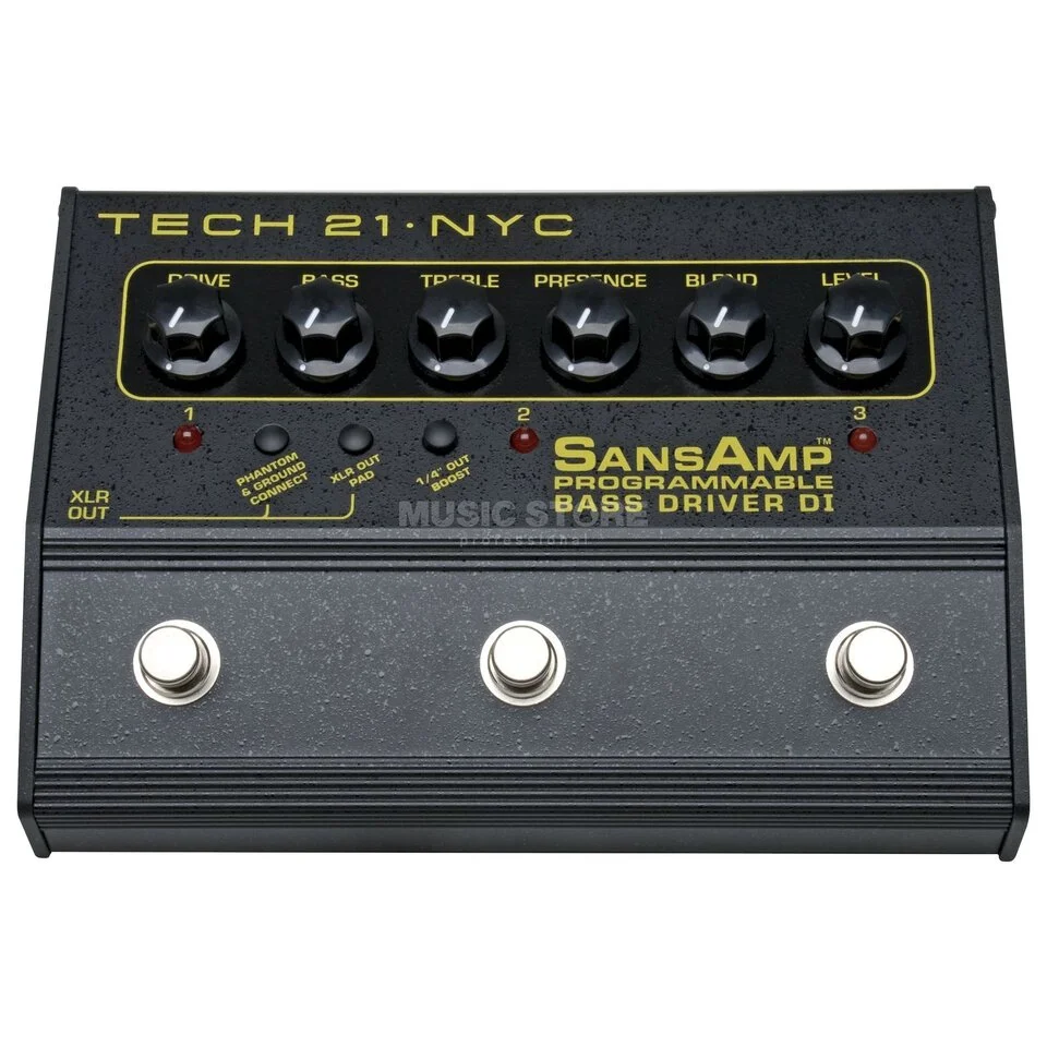

P.S.: sollte aber eigentlich auch kein Problem sein, die beiden Platinen nebeneindander in ein Gehäuse zu packen :prost: Wäre immer noch kompakter als die Tech 21 Zerre oben.

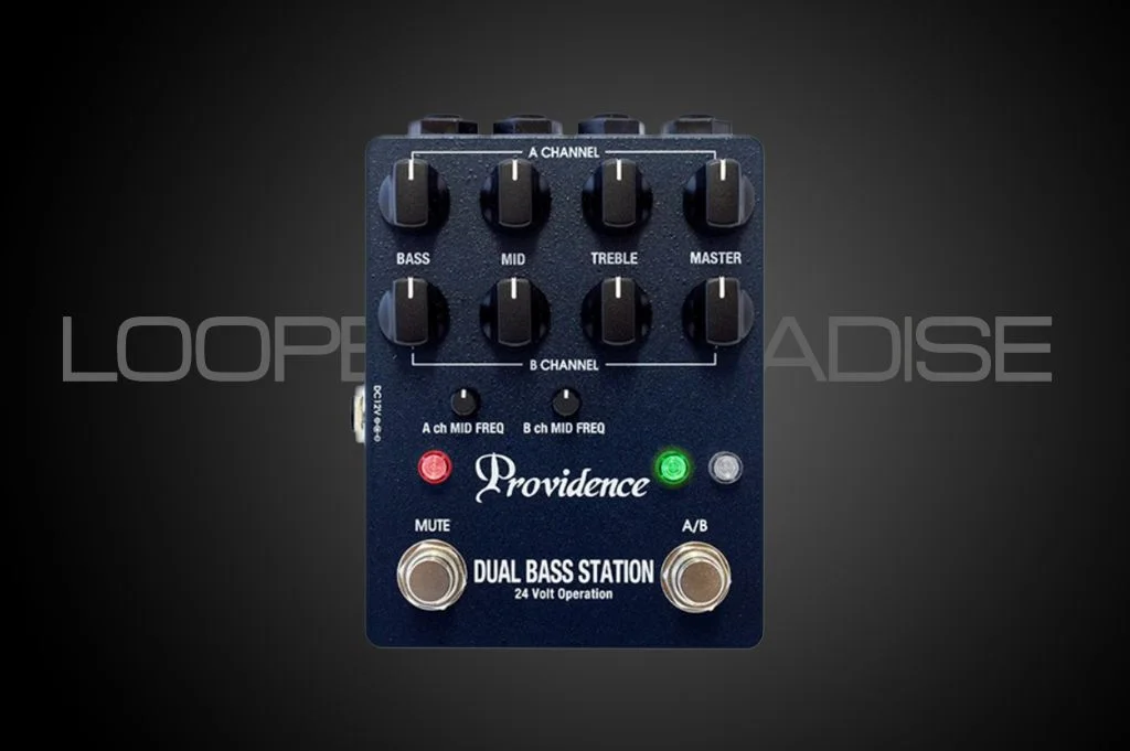

Moin. Ich nutze seit 7 Jahren die V1 Version hiervon:
https://www.musik-produktiv.de/dark...jhO5GS0XblQJWFzd6JmoYzJrbsIwsTqRoCoEQQAvD_BwE
In meiner Funkrockband hatte ich Slapeinlagen, da habe ich einfach die EQ Sektion des Pedals angeschaltet. Ich bin riesen Fan von 4 Band EQs (Trennung Hoch- und Tiefmitten) und das Pedal taugt mir sehr. Bass war immer ein EBMM Stingray 4H. In der aktuellen Band habe ich auch 1-2 Minislapeinlagen. Dafür reicht mit der on board EQ am Ray.

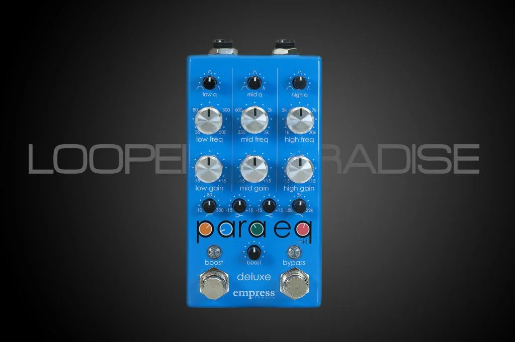

1704457660404.jpeg2 Sounds mit para. Mitten

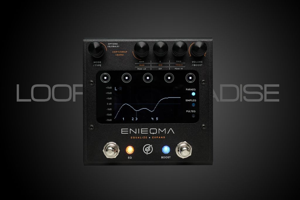

1704457756931.jpeg2 Eqs: 500 Hz-Regler und davon unabhängig Tilt bei 3 Frequenzen

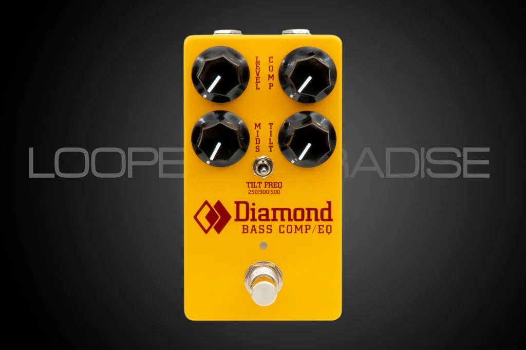

1704457872804.jpegalles
1704457915577.jpegalles

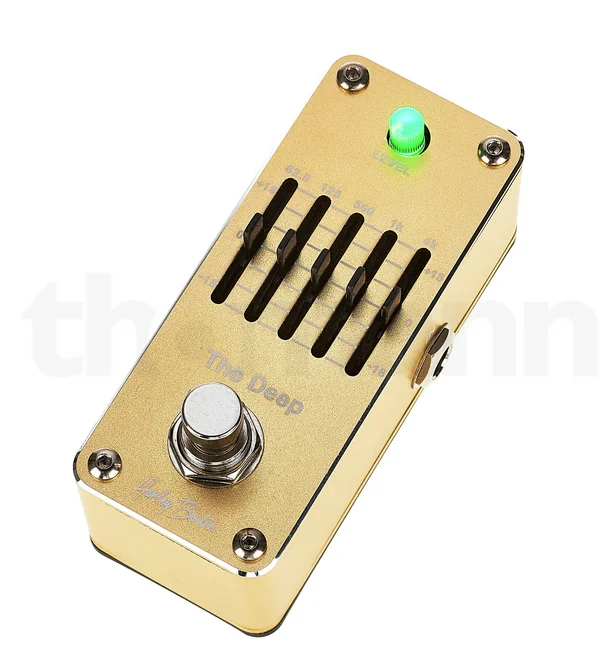

1704458277855.png19 €
Boss GEB-7 wäre noch zu erwähnen und dann gibt es von Boss noch so einen programmierbaren Boden-EQ, der ist aber recht groß.
Zu den 5-Band-Billos (habe ich u.a. auch rumfliegen):
da kannst du vier davon für vier verschiedene Sounds nebeneinander packen und das kostet immer noch weniger als die Hälfte eines programmierbaren EQs.
Sieht auf dem Board nur leicht bekloppt aus... :ugly:
