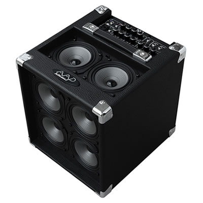

Auch ein schönes Konzept ist die 2*10" Oversized von SAD.
2 10 Zöller in einem Gehäuse von einer 4*10".
Das Teil ist vergleichsweise leicht.
Zwischen 4Ohm (Druck wie sau) und 16 Ohm (bisschen braver aber schiebt immer noch ;-)) schaltbar und kingt einfach nur gut.
Dank dem großen Volumen klingt sie auch "größer" als sie ist.
