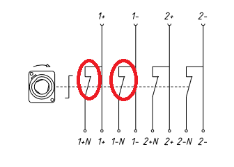

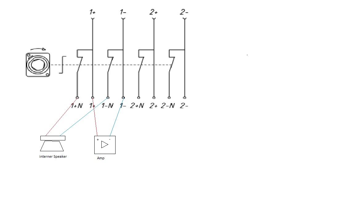

Selbst eingebaut habe ich sie noch nicht, aber die Strichzeichnung bei Downloads ist eindeutig. 1+ auf Amp+, 1- auf Amp-, interner Speaker + auf 1+N und interner Speaker - auf 1-N
Wenn man dann ein Speakon anschließt, öffnen die Kontakte und trennen den internen Speaker.
Danke @nobody666! Dann würde also der Stecker eingesteckt dann die Signale von 1+ und 1- unterbrechen, so dass nix zurück an den Amp geht?
Okay, dann habe ich das richtig verstanden. Dumm nur, dass dieses Buchsenmodell irgendwie nicht mehr lieferbar ist, bzw. wenn dann mit exorbitant hoher Lieferzeit oder Portokosten...
bei Neutrik Produkten einfach mal bestellen, wo Du immer bestellst. Ich habe festgestellt, dass Neutrik sehr konservativ mit Lieferprognosen ist, aber wenn Deine Bestellung bereits auf dem Tisch liegt, bekommst Du den Kram auch vor jemandem, der nach Dir bestellt hat.
Selbst eingebaut habe ich sie noch nicht, aber die Strichzeichnung bei Downloads ist eindeutig. 1+ auf Amp+, 1- auf Amp-,+ auf 1+N und interner Speaker - auf 1-N

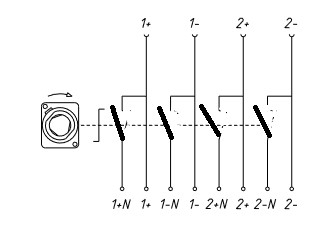

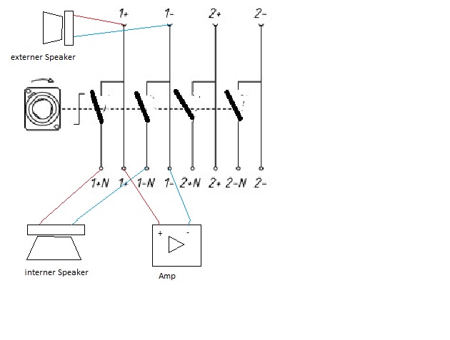

Vorsicht @Tomfisch :
Sobald ich das Lautsprecherkabel des externen Amps einstecke, trennt der Schalter die Verbindung zum internen Amp.
Das zu trennende Signal (also in deinem Fall der Amp?!) kommt an die Anschlüsse 1+N und 1-N

Bei der Eingangs gestellten aufgabe sind die Zeichnungen natürlich falsch. Externer und interner Speaker sind durch externer und interner Amp zu ersetzen, und der Amp durch den Speaker. Das so etwas nicht bei eingeschalteten Amps gemacht werden darf ist hoffentlich selbstredend.
