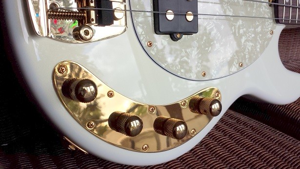

Ich habe eines der seltenen Stingray Classic Modelle, welches bereits ab Werk den passiven Modus eingebaut hat (siehe Foto). Aktiviert wird der Passivmodus durch ein zusätzliches Zugpoti, das dann auch als passive Tonblende funktioniert. Die aktive Höhen/Bässe Klangregelung ist dann natürlich deaktiviert. Das Volumepoti funktioniert aber noch. Im Vergleich zum aktiven Modus steigt die Lautstärke beim passiven Modus etwas an.

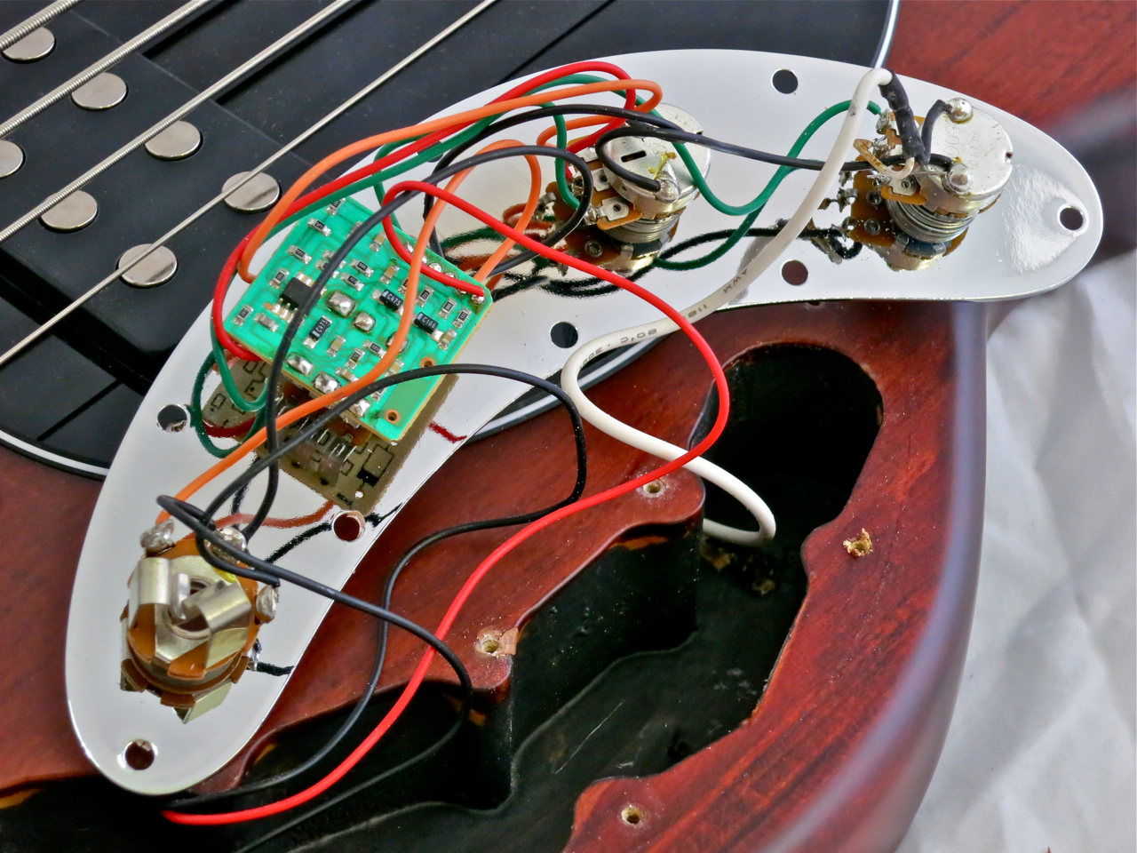

Hier der aktuelle 3-Bander:
3EQ%20Oct%202006%20Side%20View%2EJPG
Vielleicht verstehst du dann was ich meine...
Bei mir hängt die PU im Passiv-Modus direkt ohne Poti und Tonblende dran - war als Gegentest für meinen selbstgebastelten Preamp gedacht und als eine Art Notfallmodus ;)
Zusätzlich habe ich dann noch eine Killposition, damit man den Bass auch komplett leise bekommt.
Das sah dann so aus:
Da hätte man halt Platz für Tandem / Push / Pull Potis.
Viel Erfolg :)
