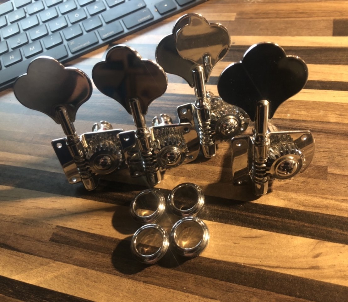

D.h ich könnte die kleine Bauform von Schaller nehmen, die Squier Hülsen rein und denn dürfte das passen?

Zum Glück hast Du ja noch nicht gebohrt...dann wäre das jetzt extrem doof.
Wenn Du die Schaller nicht willst: Ich hab eben einen Satz HWY1 Tuner abgeschraubt (das sind die kleineren Schaller) und durch einen Satz Gotoh GB2 ersetzt.
Vielleicht magst du die haben und ich überweise Dir noch nen Zwanni für die Schaller? ;-)
edith sagt ohne Foto ist das nix:
Sind absolut neuwertig :)

Moin Hozzy, das ist lieb! Hast ne PN :)
  • #104
Nicht ganz @Hozzy . Die Form der Grundplatte ist anders. Da wäre auch die Frage ob die HW1 Hülsen für 18mm sind.
  • #105
Hat sich alles geklärt ;)
Die Hülsen sind für 18mm aber wir haben eine andere Lösung gefunden :) Ich verrate aber mal noch nix im Moment :D

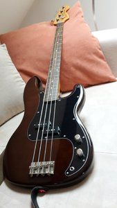

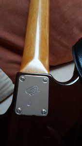

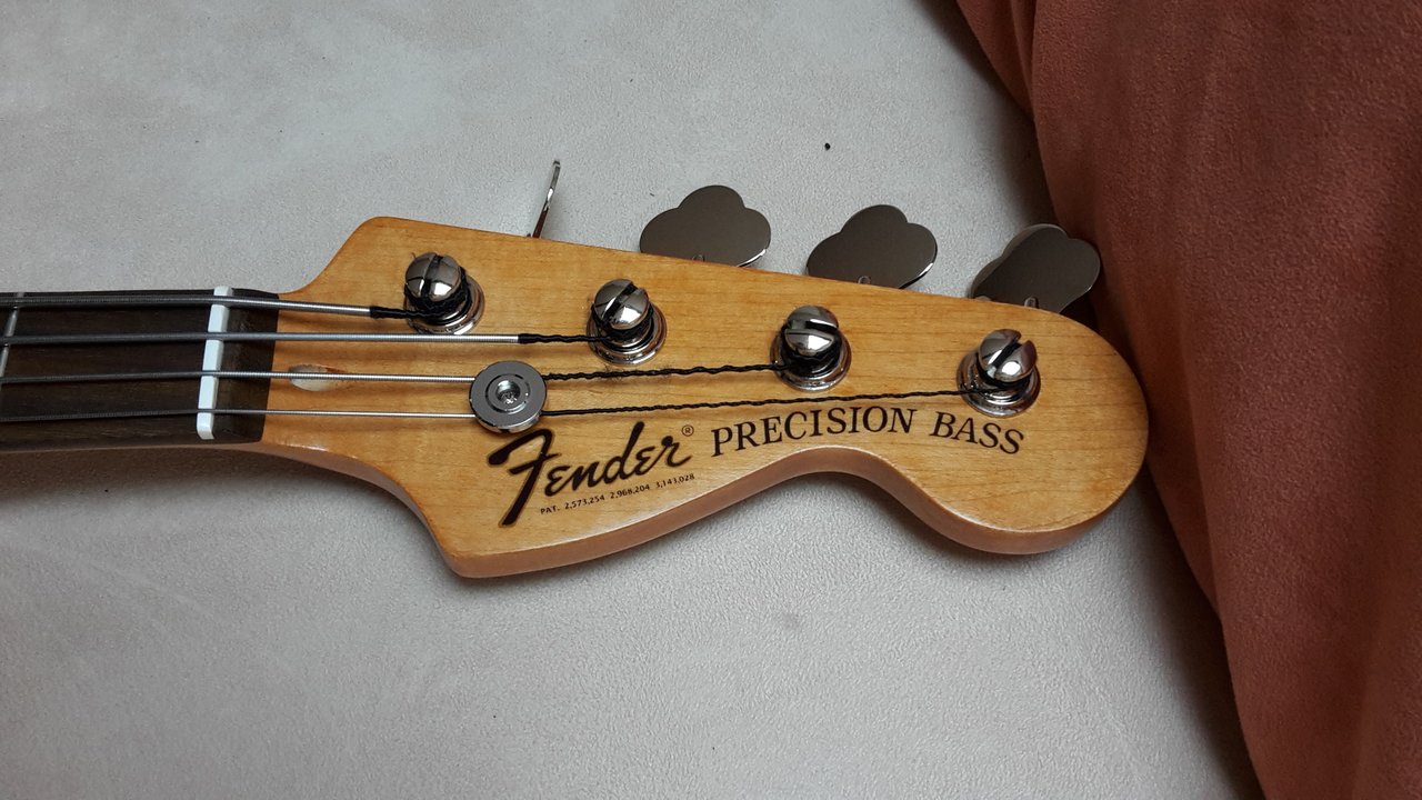

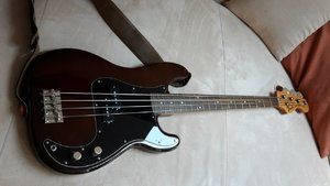

  • #106

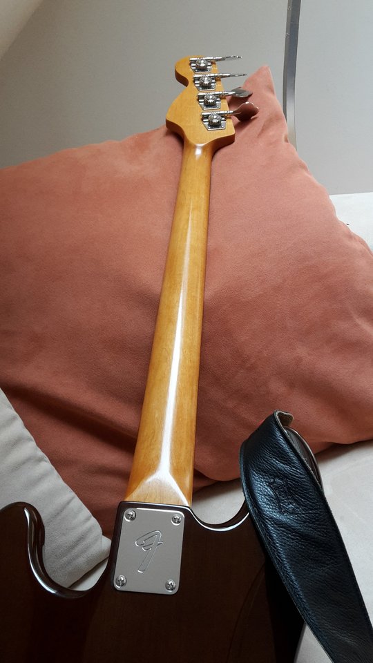

Ladies and Gentlemen,
I proudly present my new "70´Precision Bass"!
20200603_091355.jpg20200603_091427.jpg20200603_091510.jpg20200603_091529.jpg20200603_091533.jpg20200603_091546.jpg
Reaktionen: heinpete, Jost Halenta, Hozzy und 2 andere
  • #107
Spaß beiseite! Es ist eine Replik eines 70´Precis!
Vielen Dank an der Stelle an Mulhofa und Hozzy für die tatkräftige Unterstüzung,das Decal, die Tipps und Ratschläge!

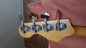

Jetzt werde ich den Bass richtig einstellen. Und: vllt einen neuen PIckup einbauen. Der Original Pickup hat mir zu wenig Output und ist nun SEEEEEHHHHRRR Mittenlastig. Klar, soll immer noch vintage sein. Aber ein bisscen mehr Power wäre schon gut. Ixch habe vor den Bass mit Flat zu spielen. Momentan sind LaBella Flats drauf.
Ich schwanke zwischen Aguilar PB 60 und Seymour Duncan SPB 2. Mit letzterem habe ich Erfahrung. Zu dem Aguilar kann ich noch nichts sagen.
Habt ihr da Erfahrung?
Ansonsten kommen noc andere Mechaniken drauf: die von den Affinity Hals (den ich ja eingefärbt habe) sind totale Grütze. Erst bewegt sich da gar nix und dann- zack hat man ne viertel Umdrehung weiter gedreht. Mit "Precision" hat das wenig zu tun...
Ich schwanke auc hier zwischen Schaller-Mechaniken (kleine Bauform) oder Kluson. Wobei ich bei letzteren auc noch nicht sicher bin, ob die passen... Nach der Misere mit den großen Schaller bin ich vorsichtig geworden...
So, das war mein Update!
Bleibt gesund!
Reaktionen: mulhofa

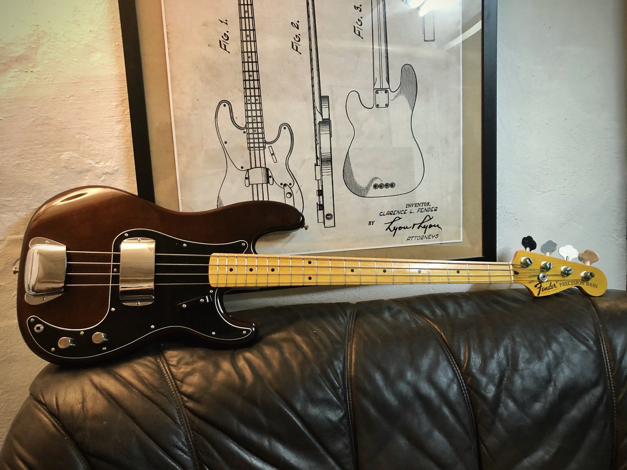

  • #112
Aktuell ist er vorrübergehend wieder "gemapled" ;)
Wenn Du wirklich mehr Output willst und einen "klassischen" Preci Sound mit Eiern, dann versuch doch mal den DiMarzio ;) Das wäre meine Wahl.

  • #117
Wieso kann man mit denen keine Oktavreinheit einstellen?
weil man dafür den Bass ja stimmen muss, jedesmal nachdem man unten an der Bridge dran war. Flageolett im 12. Bund, gegriffener Ton 12. Bund, Saitenreiter bewegen, stimmen, flageolett, geriffener ton, Saitenreiter bewegen, stimmen, etc... Die Mechanik bzw der Stimmflügel bewegt sich erst gar nicht und dann plötzlich, wenn man etwas mehr Kraft aufwendet- ZACK! ne viertel Umdreung weiter. Damit ist prezises Stimmen unmöglich.
  • #118
Was ein "Uffriss"
Ich stimme meine Bässe nie mit Flaschodingsbums....
Gegriffener Ton im 12 = Leersaite +8 und Zack fäddisch :D
Aber wenn die Mechaniken da nicht sauber laufen, dann ist das natürlich Käse, da stimme ich dir zu...
