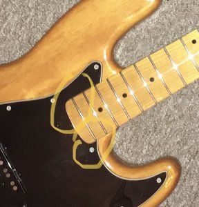

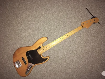

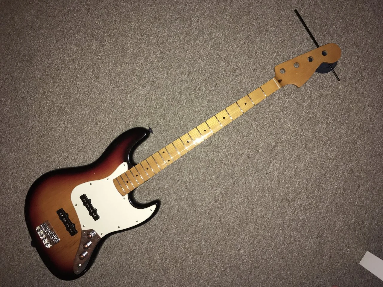

@BASSBEGINNER dass du die Position der Halsplatte im Voraus verglichen hast, war gut. Die Halsplatten an sich scheinen nämlich gleiche Maße zu haben (zumindest alle, die ich bisher hier hatte), die Position der Bohrungen in Hals und Korpus aber halt leider nicht. Das durfte ich auch gerade feststellen. Mein Squier Jazz Bass hat einen Twist im Hals. Also habe ich einen anderen Hals besorgt. Davon abgesehen, dass ich die Halstasche minimal hätte anpassen müssen, waren die Bohrungen leider auch ca 1,5mm versetzt. Dann habe ich den Hals spaßeshalber auf den alten Harley Benton Body gesetzt. Passte wunderbar rein, die Bohrungen waren auch von der Position besser, aber leider immer noch minimal versetzt. Und am Harley Benton wurden größere Schrauben verwendet. Jetzt stand also fest, dass die Löcher im Hals verschlossen und neu gebohrt werden mussten. Wegen der notwendigen Anpassung der Squier Halstasche habe ich mich für den Harley Benton Body entschieden. In Ermangelung des richtigen Materials und scharfer Bohrer habe ich das ganze zum Gitarren- und Bassbauer gegeben. Ich warte j drauf, dass es fertig wird. Schwingungstechnisch mache ich mir da keine Gedanken. Es wird exakt so gemacht, wie hier schon angedeutet wurde. Löcher aufbohren, Hartholzdübel einleimen, verschleifen und dann neu bohren. Also letztendlich wäre dein ursprüngliches Vorhaben auch gut umsetzbar gewesen ;-)

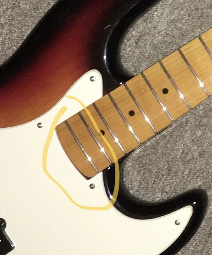

Also mein neuer Hals hat Fendermaße und passt nicht ganz so gut auf den Squier Body. Bei dem Body ist das Hauptproblem aber glaube ich, dass die Bohrungen nicht ganz zentriert gesetzt wurden (oder war das eher beim Hals und zufällig dem HB Body? Müsste ich mal nochmal gucken, wenn alles wieder da ist). Allerdings hauen die Rundungen in der Halstasche und beim Pickguard beim Squier auch nicht 100% zu dem neuen Hals hin. Ist aber nicht so schlimm, der gefällt mir optisch auf dem HB Body ohnehin besser (Squier etwas bernsteinfarben, HB Sunburst; ja, ich stehe auf Sunburst).

Also rein auf den ersten Blick sitzt der Hals in den natural Squier top, im HB passt er nicht sauber, das ist aber so wie es aussieht eine Frage der Rundung am Halsfuss - weil er nicht ganz in der Tasche sitzt, passen auch die Schrauben nicht.
Was genau passt bei dem Natural jetzt nicht?
  • #67

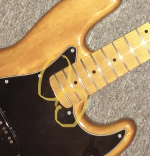

Beim Natural ist der Hals richtig reingequetscht, was gar nicht mal verkehrt ist. Das Pickguard ließe sich so gar nicht festschrauben, ist für das Bild nur aufgelegt. Die Rundungen sind in Body und Pickguard nicht ganz so ausgeprägt (im Body habe ich angefangen, nachzuarbeiten, es aber schnell wieder bleiben lassen), die vier Bohrungen stimmen auch nicht überein. Wenn ich den Hals versuche festzuschrauben, sitzt er nicht mehr mittig in der Tasche und diese wird an der Unterseite ziemlich auf Spannung gebracht (sieht man dann am vorher schon vorhandenem Lackriss, erst sieht man ihn nur, nach Montage fühlt man ihn auch deutlich).
Beim Sunburst täuscht es hingegen. Der HB Hals hat 22 Bünde, das Griffbrett ragt dafür etwas über das Halsende hinaus und kaschiert das nicht bis zur Halstasche reichende Pickguard (welches auch echt gruselig aussieht und eh noch ersetzt wird, @mulhofa hat hier schonPlanet Pickguard erwähnt, da hatte ich schonmal Kontakt, war super, da lasse ich es machen). Der Hals sitzt sogar ziemlich gut in der Tasche, hat nur minimal Luft an einer Seite.

Also gegen ein wenig "reinquetschen" spricht meines Erachtens nichts. Dann sitzt der Hals auch entsprechend fest in der Halstasche.
Was meinst du mit Rundungen in Body und PG?
Wenn ich mir den HB/Sunburst anschaue, dann ist es m.M.n. die Halstasche für einen Hals ausgelegt, der einen quadratischen Halsfuß hat. Sonst würden da nicht die Ecken am PG offen bleiben.
Beim Squier sieht das für mich zunächst mal korrekt(er) aus...wenn da aber auch etwas nicht passt...

Beim Squier meine ich den Bereich, den ich auf obigem Bild versucht habe zu markieren. Dort beginnt jeweils die Rundung des Halsendes. Das passt nicht ganz zusammen, wodurch der Hals unten nicht ganz in die Tasche passt. Die Bohrungen stimmen zusätzlich nicht überein.
Beim HB stimmt halt der Halsbereich vom Pickguard nicht mit dem Body überein,weshalb das auf dem Foto täuscht (das Griffbrett vom HB Hals ragt wie gesagt darüber hinaus, wodurch man das nicht sieht). Das Pickguard ist da tatsächlich fast quadratisch, der Body aber nicht (da passt das Halsende auch von der Form super rein). Ich mache nochmal ein genaueres Bild, wenn der Bass wieder bei mir ist und poste den ganzen Werdegang dann vielleicht in meinem Necktwist Tröt, damit @BASSBEGINNER seinen Tröt wieder zurückhaben kann (sorry fürs Entern :keks: ).
