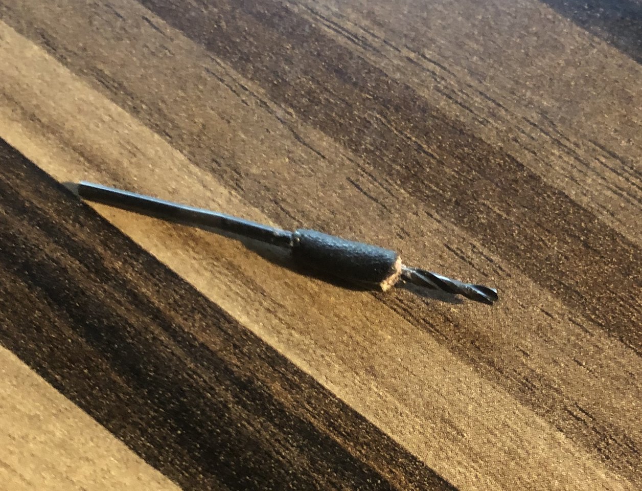

Und zum Thema Montage: wie kann ich mir einen "Tiefenanschlag" für ne Handbohrmaschine basteln? So ne Standbohrmaschine hab ich leider nicht...
(Apropos: wo ist der Unterschied zwischen LB 760 FS und 760 FL? Ist das die Saitenstärke? Die einem haben ja 45-105 und die anderen 43-104)
  • #82
Ich benutze beim Bohren einfach eine Markierung auf dem Bohrer. Entweder mit Nagellack oder einen weißen, silbernen oder goldenen Edding oder so anpinseln oder ganz profan mit Klebeband eine max. Tiefenmarkierung anbringen...
(edith meinte ich sollte noch ein Bild von meinem Bohrer für die Mechaniken mit Tiefenmarkierung aus Gewebeband einfügen - sogar noch mit Holzresten von der letzten Bohraktion...tztztz ;))
Wenn Du bohrst, bohr nicht so gross und dreh die Schrauben mit etwas Wachs oder Seife ein.
Für Mechaniken verwende ich einen 1.1mm Bohrer, für Pickguardschrauben 1.5mm und für Halsschrauben nehme ich 3mm - die Schrauben schneiden sich mit dem Wachs dann sozusagen ein Gewinde und es besteht nicht die Gefahr das was ausleiert. Wenn Du merkst, dass Du zuviel Kraft aufwenden musst, Schraube wieder rausdrehen und noch mal neu eindrehen.
Ich hab dafür seit Ewigkeiten ein olles Teelicht. Einfach die Schraube mit dem Gewinde vor dem Eindrehen durch das Wachs des Teelichts drehen, dass es daran haftet und dann langsam eindrehen.
Und nein: Das Teelicht wird nicht angezündet dafür ;-)

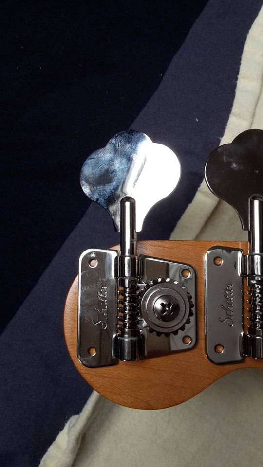

Ich krieg die Krise!!!!!!!!!!! Die verdammte Platte von der G-Mechanik´(Schaller große Bauform) ragt über die Kopfplatte hinaus!!!!! WHAH! Was für ne verfluchte SCHEISSE!!!!!!!!!!! :bang: :bang: :bang: :bang:

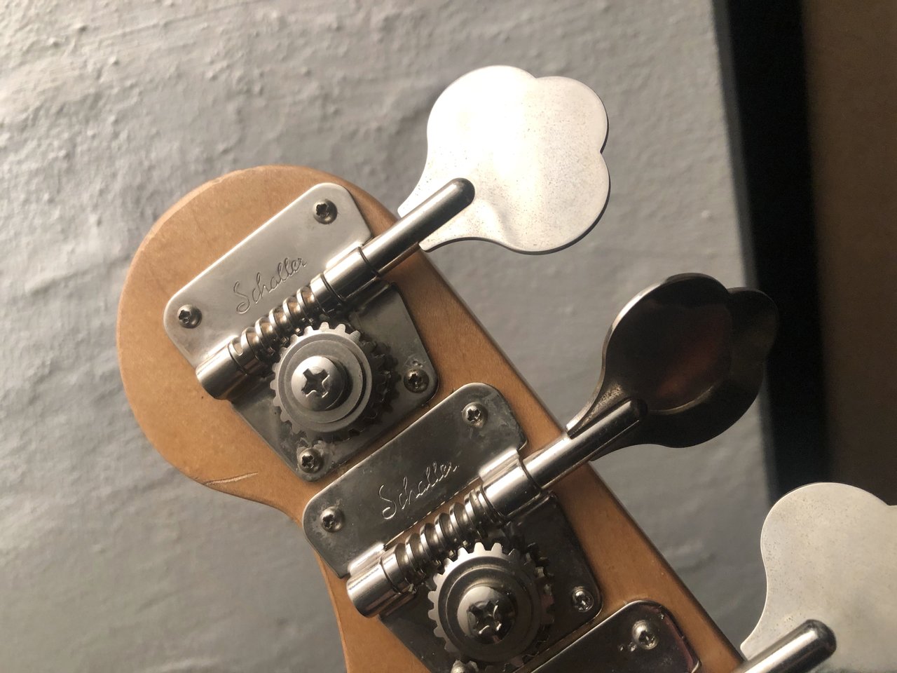

Die passen, du musst sie nur vorher ausrichten und leicht gekippt verbauen....
Wäre der erste Bass mit Fender-Kopfplatte bei dem das nicht passt, also ganz mit der Ruhe. Dass die Mechanik ganz knapp am Rand liegt ist normal ;)
Gleiches gilt für die D-Saite, da liegt sie am unteren Rand an...
Das Bild ist von meinem ollen Jazz Bass, den ich damal mit Schallers umgerüstet hab. Wichtig ist die Mechaniken auszurichten! Dann die Löcher einzeichnen und dann die G zuerst, dann die D und dann A und E....
Sonst rutschst Du wieder aus der Flucht ;)
Und ja: Ich hasse Mechaniken einbauen auch - da lobe ich mir die Vintage Reverse, bei denen liegen sie bündig aneinander ohne "Luftspalt" dazwischen :D

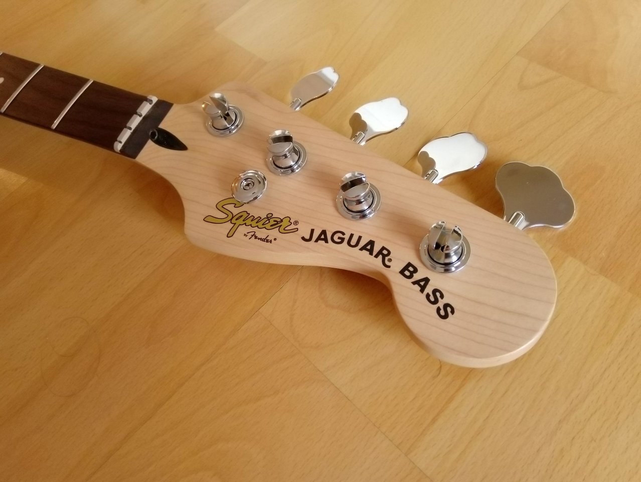

Das ist ja kein Fender- sondern ein Squier-Hals... und das steht mächtig über...
Ich lade das Bild jetzt mal hoch... Dann seht ihr´s
  • #96
IMG-20200515-WA0022.webp Das ist das olle Ding
Reaktionen: Kalmar
  • #97
Die Hülsen passen übrigens auch nicht.
  • #98
Ja, die Squier haben z.T. kleinere Kopfplatten. Ich gehe davon aus, dass die Bohrungen in dem Hals 18mm sind, oder? Dann sind die Hülsen etwas zu klein.
Schick die Schaller zurück. Ich würde Dir die hier empfehlen:
Hab leider kein Bild von der Rückseite.
Die passen 1a auf die kleinen Squier Köpfe, haben 18mm Hülsen, wiegen nicht mehr als die kleinen Schaller und sind von der Qualität besser als Fender MiM darüber hinaus kann man die auch von links auf rechts umbauen.
