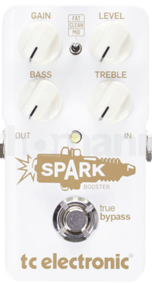

Dafür nutze ich sehr gerne den tc Spark Booster! Hamoniert super sowohl mit Röhrenamps (SVT, AD200), als auch mit Hybriden (Mesa M3 / M6, D800, Hartke LH500...).
Durch den Fat/Clean/Mid Schalter flexibel für Bass (Fat - klaut (fast) keine Bässe) und Gitte (Mid - schon sehr schön brettig...) nutzbar. Dazu der Gain Poti, mit dem man neben dem reinen 26db Boost (Level) noch schön etwas Knusper hinzuzufügen kann 👍
Gutes Dingen - nicht nur für den Preis von unter 50€, sondern ganz allgemein 🤘
