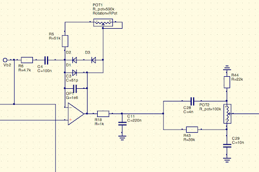

eine Idee die mir heute für einen Tubescreamer-Mod gekommen ist: ich hab mir überlegt, die Reihenfolge von Clipping- und Tone-Stufe umzudrehen. Finde es eigentlich meistens netter, das Eingangssignal verändern zu können und den Ausgang dann eher flat zu belassen.
Wie gesagt: kleine Idee. Werd das mal versuchen.

wäre nicht mehr der aktuelle Plan aber sieht auch interessant aus. Hast du auch einen Schaltplan? Würde gern wissen, wo und wie das Tonestack reingesetzt wird.

wundert mich, dass die beiden gemeinsam immer noch so ein mittiges Frequenzbild ergeben (wobei ich nicht verglichen habe, ob das Tone-Stack andere Werte hat)

Hab es noch mal mit anderen Werten durchsimuliert. Das bleibt schon sehr mittig. Geht eigentlich ja fast schon in eine Pseudoparametrik über, da das Tonestack vom BM die Frequenzkurve ja schon sehr drastisch verschiebt. Da kommen aber auch verdammt interessante Sachen bei raus. Sollte man echt mal austesten.

das ist in der Tat wahr. Könnte ich mir vor allem In Verbindung mit deinem Blendregler schön vorstellen.
Denke bei einem einkanaligen Fullrange-Zerrer, geht die schöne "Mittenparametrik" verloren, wenn man zB die Bässe noch etwas anhebt.
