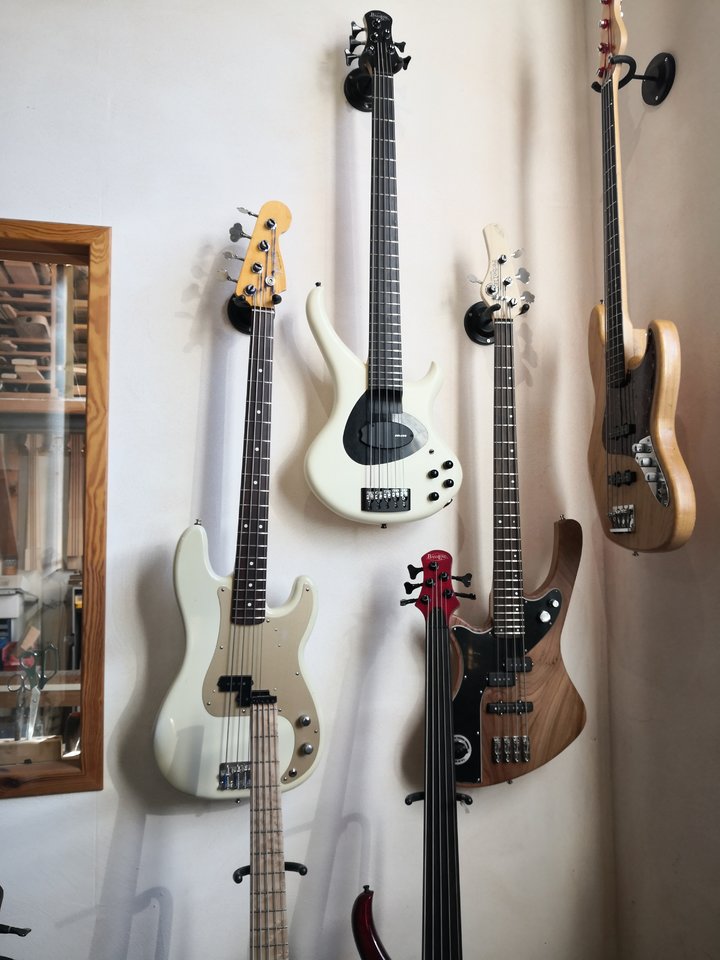

  • #1.397
Ah, du warst das.
Und mein Junior war der "Übeltäter, der ihn heute umgestimmt hat. *hüstel* (Oder war der andere Förster das Umstimmopfer? Ich erinnere mich nicht so genau.)
Wir waren heute zum Bass-my-Pimp oder so ähnlich. Es war schön gewesen :-) Der @OliB. war auch da. Sein (noch tau-frisches) Instrument war das spannendste und ist wirklich gut gelungen.
Es hat uns super gefallen und unser oller Vester (mein erster Bass von Mitte / Ende der 90er und auch das erste Instrument des Sohnes) spielt sich - nach dem Vollprogramm - nun wieder wie ne 1. Wenn sich der Eindruck hält, werden wir ihm neue PUs und eine neue Elektronik gönnen.
Mein Maru Frog brauchte nur ein paar kleine Handgriffe; hatte aber frische Saiten und noch kein (tatsächlich mit Blick auf den gebuchten Workshop) darauf abgestimmtes Setup.
Die beiden anderen Gäste waren ebenfalls nett und hatten schöne alte Bässe (1 x Ibanez, 1 x ESP) dabei.
Es war toll, Rüdiger mal kennenzulernen und auch das ein oder andere Instrument zu begrabbeln. Mein Re:belle-Jieper ist nicht eben geringer geworden und der Junior (der bald mal eine sehr schöne Gitarre aussuchen möchte) ist ganz waldhüter-verliebt. Ich glaube, eine standard scale Förster würde ihm gut stehen. Er wird gelegentlich mal anfragen ...
Danke für die freundliche Aufnahme. :-)
Reaktionen: tofi1, Fledermaus und OliB.
  • #1.398
Ja, war wirklich schön heute!
Sehr viel gelernt (vor allem, nicht so viel Schiss vor der Halseinstellschraube zu haben.... Nach fest kommt doch nicht immer ab 8D) und sehr schöne Bässe begrabbelt!
Mein "Franchinstein" P spielt sich nun nach dem Workshop quasi von selbst und macht bei euch an der Wand auch einen guten Eindruck :stolz:
