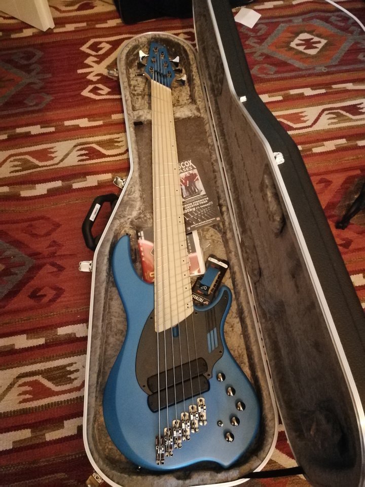

Er ist da :m_git1::m_git1:!
Reaktionen: OFI, claudio, schubi und 6 andere
  • #187
Wow,. Glückwunsch,.. sieht sehr sehr läcka aus!! Schon angespielt?
  • #188
Jo hab heute den ganzen Tag rumspielen können. Ist ein extrem schlanker und schneller Hals, wiegt nur 3,9kg.
Fanfret Umgewöhnung hat ca. ne halbe Stunde gedauert und is bei 37' ganz schön weit in den ersten Bünden, aber funktioniert. Eher die Umgewöhnung an 6 Saiten dauert noch etwas länger, vor allem das richtige Muten. B) Obwohl der Hals so breit is wie meine Hand hab ich kein Problem mit der Breite. Soundmäßig ein absoluter Traum, aber man hört wirklich immer wenn man schlecht spielt. Die H Saite meines Sandbergs ist auch nicht schlecht, aber die Klarheit des Dingwalls ist doch nochmal was anderes. Grad spiel ich am liebsten mit beiden Pickups parallel, aber mal sehen wie das in der Band funktionieren wird. Ich hoffe die Begeisterung bleibt bestehen, gehe aber eigentlich fest davon aus.
Edith sagt noch, der Bass kam perfekt Eingestellt von Bassdirect und ist leider ein bisschen Kopflastig, was ich aber mit kürzen des Gurts gut in den Griff bekommen habe. Habe allerdings auch einen tendenziell eher rutschigen Neoprengurt (GruvGear Solo)

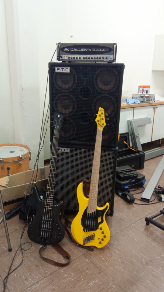

  • #198
Alter ... echt jetzt? Krass ... ich hab das gleiche Tuning und nehm für das G eine .175er :eek: (ok, ich spiel auch manche Songs in DropF :ugly:)
woooha, das ist eine Ansage! :bier:
wollte eigentlich auch dicker gehen, aber da ich auf meinem 4er "streamer bolt-on/LX auch DDT´s aber 50-110 habe (auch auf Standard C), dachte ich mir durch das FF werden diese am NG2 auch gut knallen, hat sich bewahrheitet....
Aber für mich passts, auch wenn die Spannung ein wenig "niedriger" ist...da rasselt und schepperts ordentlich an den Bünden! Perfekter durchsetzungsstarker Sound in der Rock-Partie...und dreckig darfs ja dort sein...vorallem wenn ich mir den Proberaum so ansehe...
Achja, schon paar Monate her, auf die "G" Saite vom NG2 runtergegangen, angerissen, und es hat eine Leuchtstoffröhre von der Decke runtervibriert, ca 1m vom gitter weg... :D
und das nur mit dem "Spielzeug" :O!
Reaktionen: Cochise und schubi
  • #199
Ich würde für diesen gelben Killen :-(:heartbeat:
