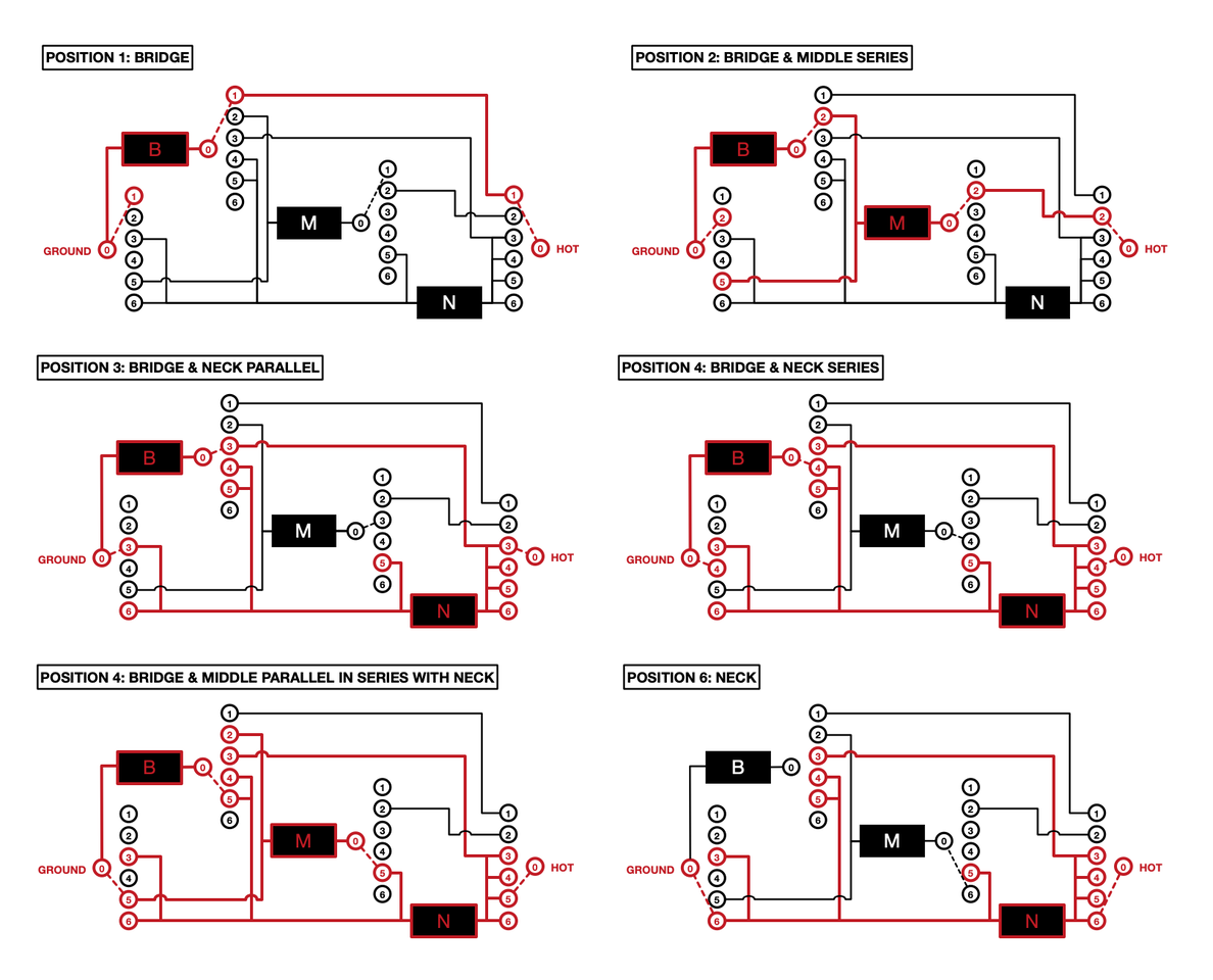

Der Schalter sollte den Zweck erfüllen: https://www.banzaimusic.com/rotary-4p6t.html
Vielleicht kann ich für das Schaltbild helfen. Was sind die erwünschte Positionen?
  • #284

Wenn ich es mir aussuchen könnte, wären das hier meine Wunschpositionen:
1 Bridge Solo
2 Bridge/Middle Series
3 Bridge/Neck Para
4 Bridge/Neck Series
5 Bridge/Middle Para + Series Neck
6 Neck Solo

Es hat mir etwas Muhe gekostet, aber es hat sich gelohnt: ich habe eine Lösung für den verlinkten Schalter (falls er in dem Bass passt...).
Alles was mit Ground oder Hot verbunden ist ist Rot um überprüfen zu können, dass ich keine Kontakte übersehen habe:
Wow...
Das sieht in der Tat nach viel Mühe aus.
Danke, super kollegial von Dir. 👍
Ob der Schalter passt bleibt dann abzuwarten. Und dann suche ich mir noch jemanden der deinen Plan wirklich lesen und auch noch gut löten kann.
Denn ich bin weder das eine noch das andere.
Nochmal...
Thanks a Lot

Neugierig bin ich aber auch gleich noch: Mit was für einem Tool hast du das gemacht? Sieht ja nicht nach Powerpoint aus ;)
  • #288
Dude, du bist der Oberknaller!
Neugierig bin ich aber auch gleich noch: Mit was für einem Tool hast du das gemacht? Sieht ja nicht nach Powerpoint aus ;-)
Ich habe die viele Fehlversuche auf Papier skizziert und das Ergebnis mit Omnigraffle gezeichnet. Es ist eigentlich nicht dazu gedacht, aber ich behersche es ;-)

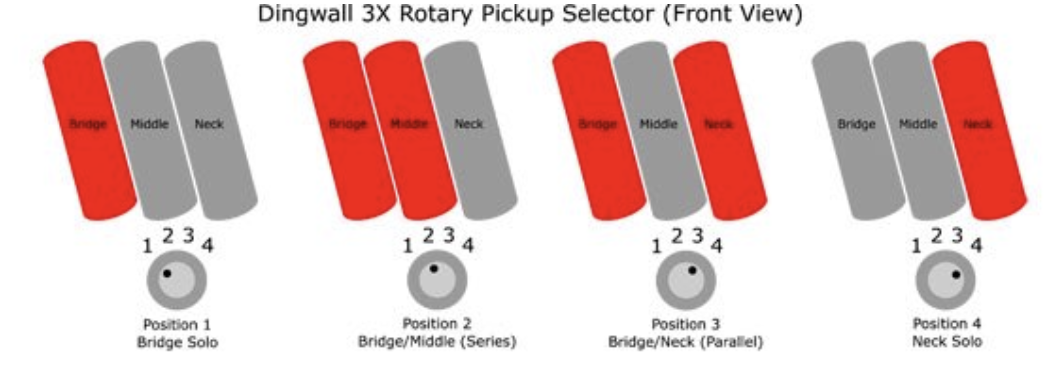

Gibt es nicht! Die fetteste Position ist Position 4 (Neck). Ich benutzte aber in der Regel Position 3 (Bridge/Neck parallel).
Ansonsten käme noch ein AB in Frage ...
Ach so, die Variante gibt’s ja bei den Ng-3 auch. Manche hatten/haben ab Werk den D-Bird-Switch. Den könntest du dir natürlich auch besorgen und austauschen.
Ansonsten wie gesagt Pickup-Justage… und vielleicht mal deine sonstigen EQs prüfen - klingt ein bisschen nach Mid Scoop genau da, wo Pos. 2 eigentlich punch verleiht.
wundert mich, dass der Neck-PU bei dir fetter kommen soll.
Besonders wenn es sowieso am Ende durch einen b7k oder ähnliches geht ..
Entgegen des Klischees muss das ja gar nicht sein… aber Klangformung passiert bei mir auch ohne gesichtsschmelzenden B7K zwischen Bass und Amp - wodurch ich halt auch jeweils den Dingwall spielen kann, auf den ich gerade Bock hab. Im Kontext meines Setups sind die Klangunterschiede zwischen D-Bird, ABs, NG und Super P marginal bzw. lassen sich leicht durch einen EP Booster o.ä. angleichen. und das ist auch genau mein Ziel.
Würde ich im Studio sitzen und die Bässe direkt in ein teures Pult spielen, wär das sicherlich anders: Aber darum geht’s mir persönlich halt gar nicht.
  • #299
Ich weiß ja nicht wirklich, welche Schaltung drin ist. Klanglich würde ich sagen, dass Position 4 all in ist. Alles andere würde mich wundern. Aber ob der Rest wie beim D-Roc ist ... keine Ahnung ...
