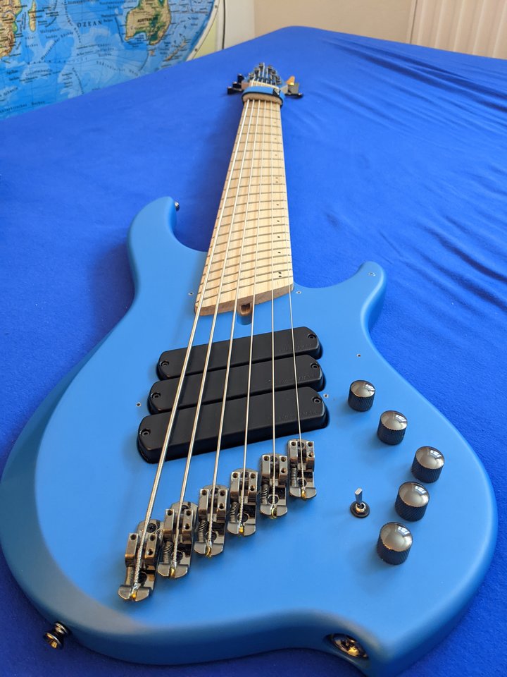

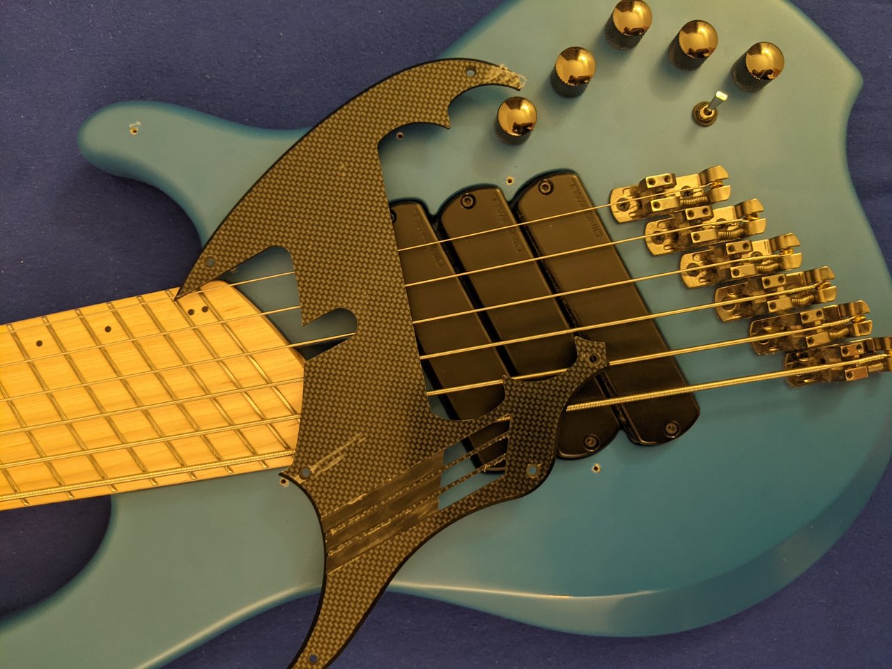

Es ist was passiert. Aus dem NG-2 wurde ein NG-3. Hätte ich gewusst wie viel geiler das ist, hätte ichs schon eher gemacht. Hab den 3X Selector. Vorher hab ich eigentlich nur die "Nolly" Schalte verwendet, jetzt kommts mir so vor, als ob ich bis auf den Bridge PU Solo alle Settings regelmäßig verwenden kann.
Bonus: Der dritte PU sitzt genau da, wo ich normalerweise anschlage, was hybrid Picking und double Thump / Pop Späßchen für mich einfacher macht.
Enttäuschung nur von Dingwall, sie haben mir offenbar ein Lefty Pickguard mitgeschickt, obwohl sie extra die SN wissen wollten 🤦.
Kein Bild, kein Bass:

  • #273
Schöner Bass! Viel Spaß damit ...
War der 3X-Selektor in dem Umrüstsatz enthalten?
Bei meinem ebenfalls blauen NG3 (5-Saiter) ist die Nolly-Schalte drin und funktioniert auf einer Position nicht konsistent (Mid/Bridge parallel) ... habe den Fehler noch nicht gefunden, ab und an funktioniert es, meistens nicht.
Gerne würde ich dann gleich die 3X umsetzen. Aber die Rotary Switches sind teuer und ich weiß auch nicht, wie das aktuelle mit Bestellungen aus UK so funktioniert ...
Reaktionen: christheg
  • #274
Ja, der Switch war bei dem Upgrade Kit dabei. Switch, Pickup und (falsches) Pickguard. Ich hatte das Kit über Session bei Dingwall direkt bestellt.

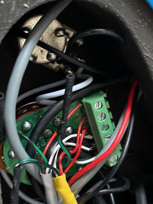

  • #279
Dann muss ich zumindest mal in das elektrofach reinschauen, ob man was erkennen kann, wenn notwendig den Schalter austauschen. Bringt es was die Batterie zu tauschen? Glaube zwar, dass die noch sehr neu ist, aber man weiß ja nicht...
Was ich noch gerne umsetzen möchte, wäre einen D-Tuner einzubauen. aktuelle hab eich die H-Saite auf A runtergedreht. Frage mich aber, ob das auf Dauer gut ist, wenn nur eine Saite tiefer gestimmt ist und der Rest mehr Spannung hat.
Ein Kabel war unzureichend in der Klemme und ist auch leider jetzt komplett raus. Leider habe ich es nicht geschafft das Kabel in die Klemme zu bringen. Da sind natürlich noch 2 andere Kabel drinnen. Wenn ich die jetzt auch noch rausnehme, um alle zusammen wieder reinzuschieben, befürchte ich, dass das auch nicht klappen könnte. Wenn ich den Poti löse, hätte ich eventuell mehr Spielraum.
