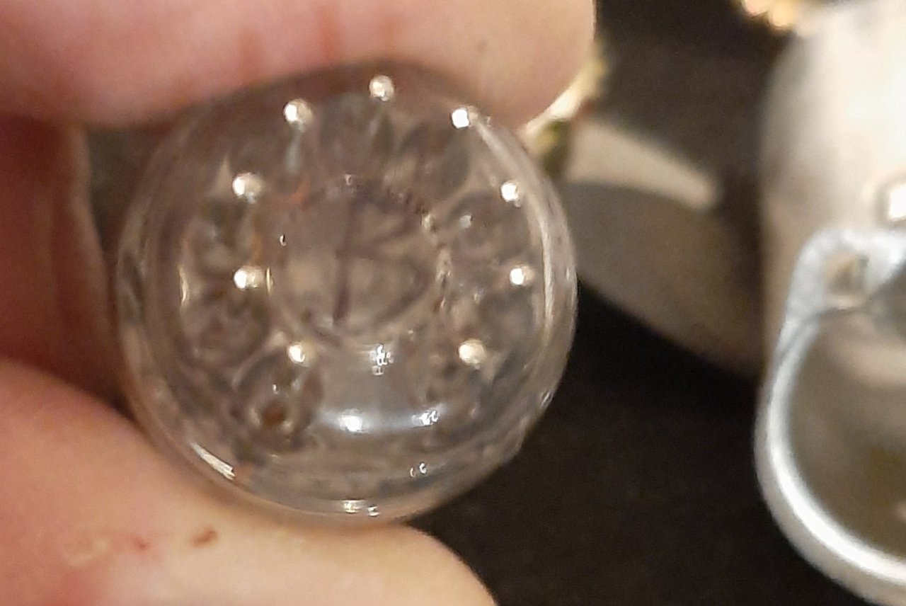

So....weil ich es versprochen hatte, hier die Bilder der Terror Röhren die ich in der Punk Band spiele und die ich ....zumindest in Verbindung mit der 215 FMC ( eher neutal bis analytisch )...währmstens empfehlen
kann.....
Leider steht auf der Linken nix drauf, als ein B unten am Sockel.
Es könnte aber eine originale sein, denn wenn ich mich recht erinnere, ist die Rechte die entscheidende...
Leider sehen die beiden Terrors ja exakt identisch aus, weshalb ich mir nicht sicher bin, ob das der Terror hier aus dem Forum ist oder mein erster....
Korrekt - sieht aus wie eine 12AX7 (also die linke, bzw. v2)
Beim TB ist die rechte Röhre bzw. V1 kriegsentscheidend - die ECC832 ist eine Doppeltriode mit unterschiedlichem Gain (12AX7 und eine 12AU7 - die 12AX7 wird als 1. Stufe und die 12AU7 als 2. Stufe verwendet) - das kann ich mir gut vorstellen (klickt nebenbei auf "in den Warenkorb").

Der nette Kollege Der P nimmt meinen Terror bass und wenn ich ihn aus dem Proberraum geholt habe, schau ich mal was da drin ist....
Ich dachte das der andere diese Röhre drin hat....aber nach dem wir beim Stoner Projekt die beiden Terrors mehrfach getauscht hatten, um zu hören welcher besser passt hab ich den Überblick verlohren.......und kann nur noch die Gigbags unterscheiden...
kann.....
Das müsste mein alter TB sein, die Röhre die ich von Dr. Dezibel hatte war nämlich eine ECC832.
Reaktionen: StonerGreg
  • #9.904
Hast Recht...Ich hab gerade in meinen Bestellungen nachgesehen....die die Ich bestellt hatte, war eine TAD JJ ECC83S
Sieht aber optisch sehr ähnlich aus,
Weil gleicher Hersteller ...
Reaktionen: Zomok, Der P und BobButcher138
