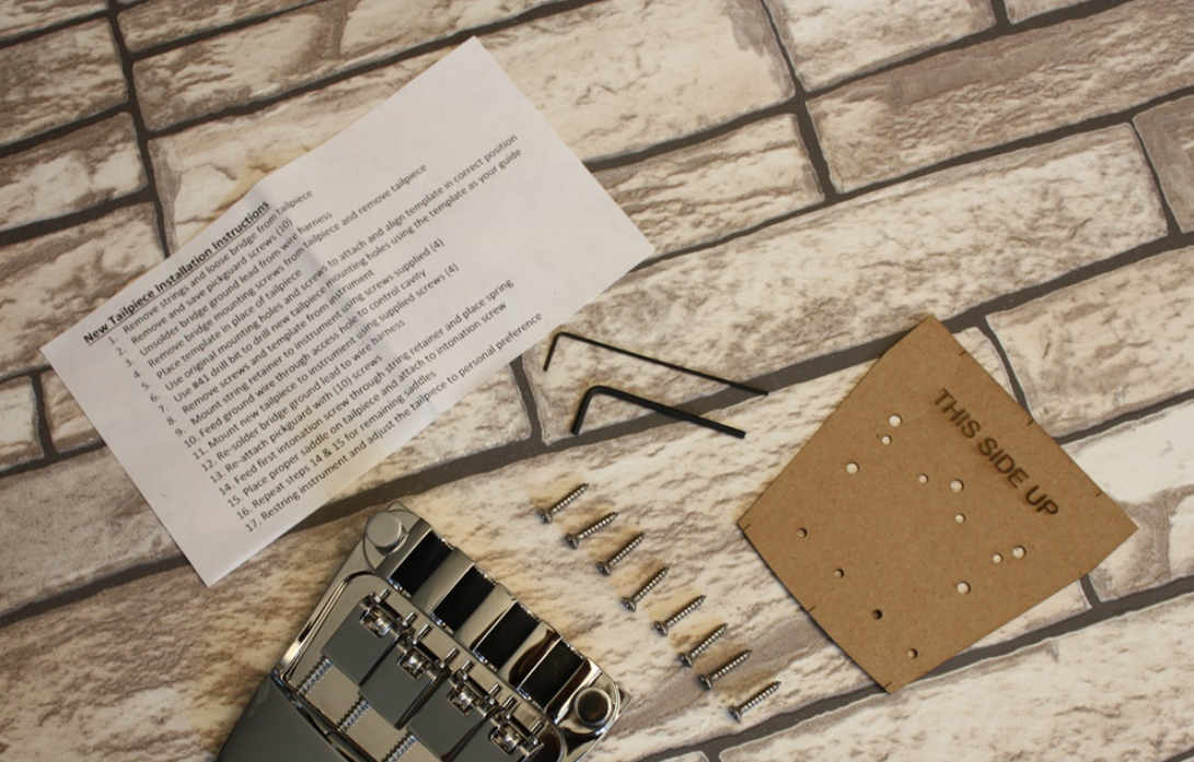

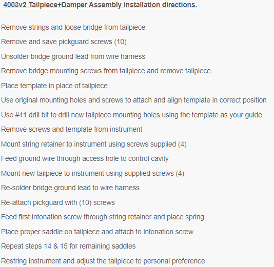

Jetzt habe ich mich doch entschieden das neue tail piece zu kaufen und es in D nur noch beim zoundhouse verfügbar, aber leider ohne Bohrschablone. Ich denke das tue ich mir nicht an. Ja, in GB gibt es es noch, aber für stolze 340.-€:weep:. Wenn jemand noch ne Idee hat wäre ich dankbar
  • #32.110
Denk' halt nur daran,daß Du neue Löcher bohren mußt.
Aber wenn Dir das nichts ausmacht,ist das alles,was zählt.
Mir persönlich gefällt die neue V2 nicht so.
Sie ist zwar nicht schlecht,weil man alles Mögliche dort einstellen kann,aber ich fand' die alte traditioneller.Konnte dort auch ein schnelleres Setup machen.
Soundmäßig finde ich sie auch nicht besser.
Ich hätte sie nicht gebraucht,aber sie war ja nun mal an meinem neuen 4003S dabei ;-).
  • #32.111
Das mit den neuen Löcher würde mich nicht stören. Aber ohne Schablone, also pi mal Daumen bohren ist nicht meine Sache
  • #32.112
Soviel,wie ich gelesen habe, sollte da eine Schablone,dabei sein.
  • #32.113
Eigentlich ja . Aber lt. zoundhouse ist bei denen nichts dabei. Vielleicht ist das Teil auch deswegen bei denen günstig??
  • #32.114
Das könnte natürlich sein.
Aber ohne Schablone, wäre es halt schlecht.
Ich habe eben mal auf FB nachgefragt,ob Jemand eine Kopie von dieser Schablone machen könnte
Da ich überhaupt keine Ahnung habe,wie diese Schablone überhaupt aussieht, weiß auch garnicht,ob es überhaupt möglich ist,diese zu kopieren.
  • #32.115
Evtl. auf Talkbass?
  • #32.116
Sollte so aussehen

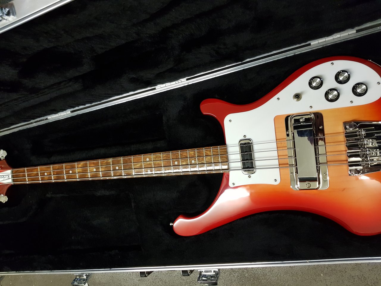

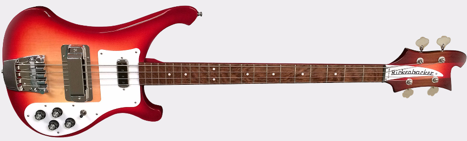

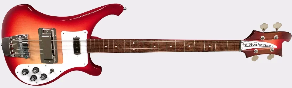

Habe noch gar keine Bilder gezeigt Rickenbacker-4003S-Fireglo_0960.webpRickenbacker-4003S-Fireglo_0960.webp20200722_171555.webp
