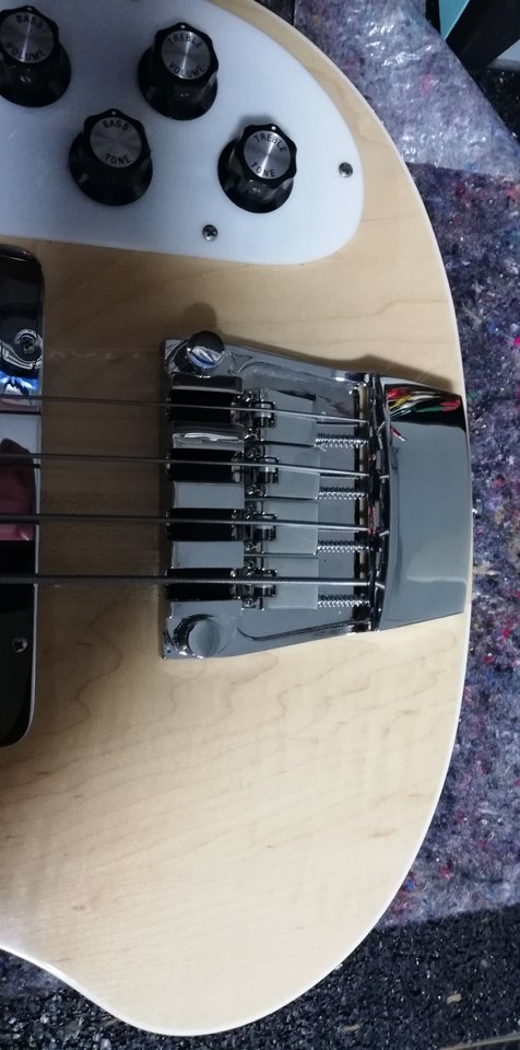

Habe jetzt nochmal bei zoundhouse nach gefragt und siehe da es ist doch das komplette kit. Also sofort bestellt. Wenn es interessiert kann ich vom Umbau dann mal Bilder machen

So, Umbau ist jetzt fertig und nun habe ich ein 3 Jahre altes tail piece übrig. Was kann man dafür verlangen?
  • #32.123
Ging alles glatt oder gab es irgendwelche Probleme? Ist die neue Brücke wesentlich besser als die alte?
  • #32.124
Gemütliche 1 Stunde Arbeit. Mussten halt 8 neue Löcher ( 2,5mm ) gebohrt werden. Werden alle abgedeckt. Einstellungen gehen viel einfacher. Jede Saite kann einzeln in der Höhe justiert werden. Saitenlage ist jetzt auch tiefer einstellbar. Also ich bin happy:great:

  • #32.130
Ich würde jetzt mal ---ganz spontan, ---aber ohne jemandem, vorgreifen zu wollen, oder in seiner persönlichen Freiheit, einschränken zu wollen, denn das läge mir absolut fern und selbst wenn der Eindruck entstehen sollte, so möchte ich explizit versichern, das dies völlig unbeabsichtigt und wenn überhaupt nur aus versehen passierte, vorschlagen, das ein Bild der NEUEN Brücke, auf dem ALTEN Bass schön wäre.
( Die alte Brücke hab ich hier hinter mir in 3D :weird: )
Reaktionen: StonerGreg, günter5 und RAVEN
  • #32.131
Aber sehr gerne,
